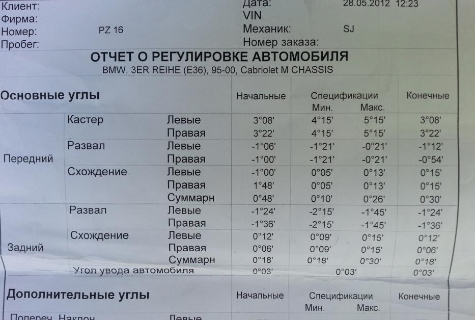

    AlexCL давай выкладывай отчёт об основных регулировках углов своей гонки.
    Вот углы моей бывшей серой крыски 2.0..ггг
    пс
    Обратите внимание на кастор в графе спецификации- мин,мах..

    Развал буду делать в ближайшее время, но с прошлого раза помню что развал впереди минус 3, а сзади минус 1,5, показатели кастора и схождения были базовыми от м3 е36

    Спорить не буду,но
    очень много минуса спереди, и чуть бы меньше сзади
