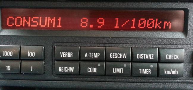

  10. Zadornij
    Zadornij Свой человек
    8 фев 2007
    3,916
    2,8 в городе, вот так
  11. Che
    13,136
    1,167
    На 5.1 литр меньше завода :gigi::gigi:
    у меня 320д в таком случае жрет 0 в городе, с такой арифметикой, а едет так же :gigi:
