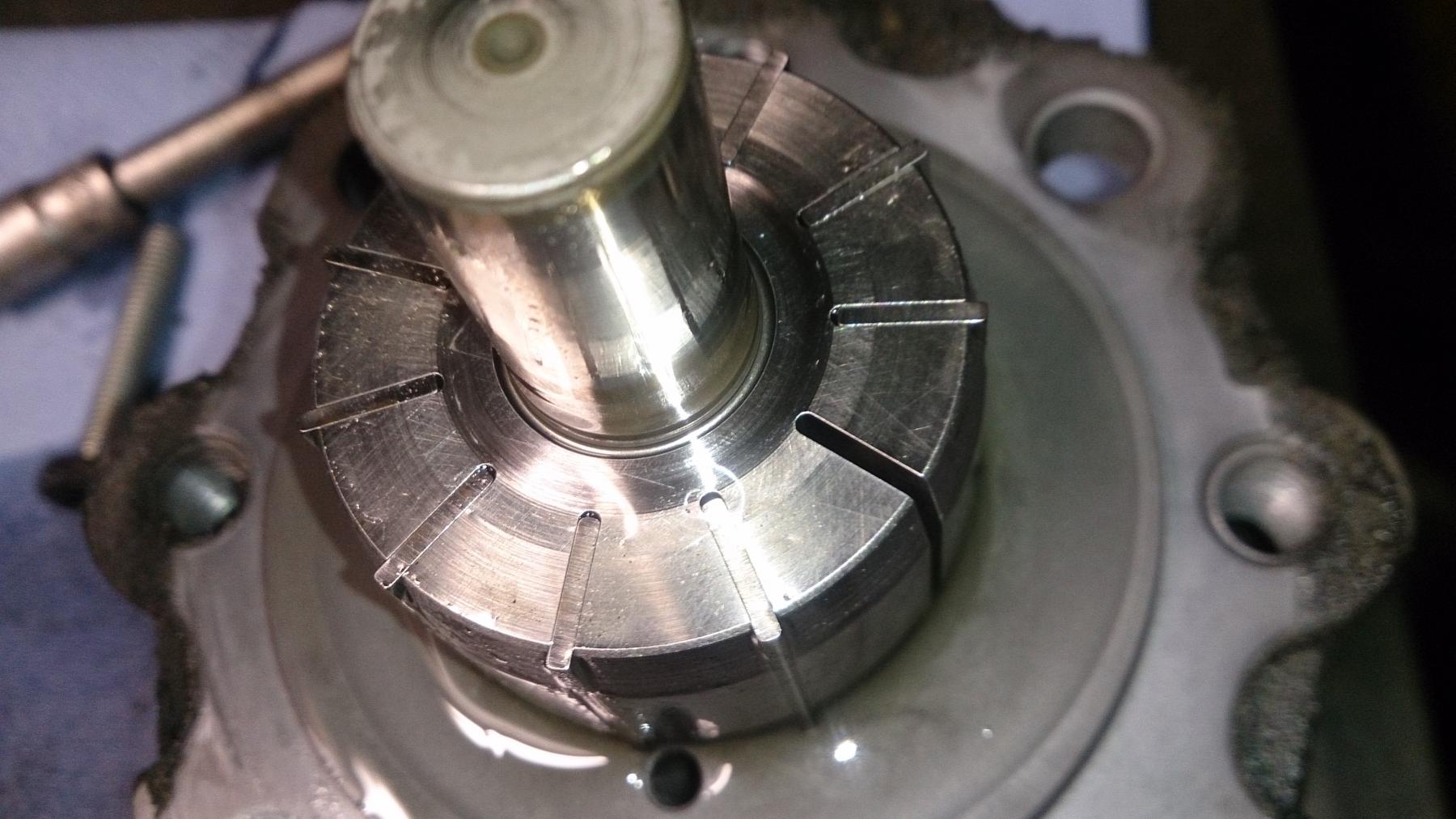

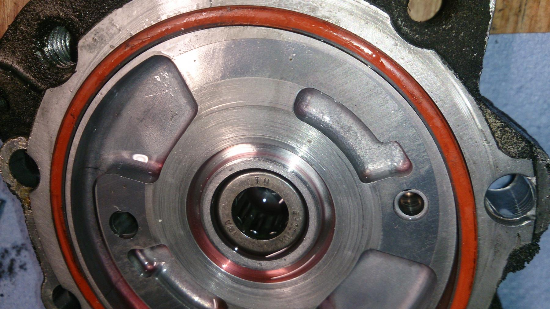

    что скажите об этом ГУР - просто интересно мнения . как я понимаю ему ...пи .... вопрос как с таким насосом рейка поживает ?

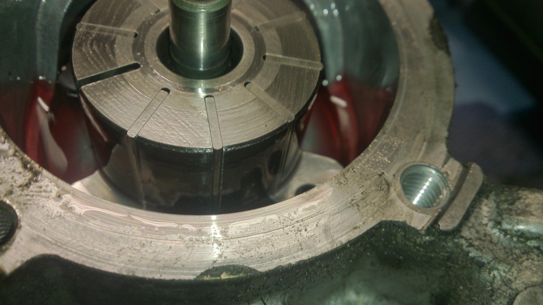

    а вот это е60 - после промывки заработал - но видать не долго ему осталось .

    а где недостающие лопатки?:so:
    Ты знаешь, что их нельзя местами менять ?

    все на месте выбрал по одной посмотреть . тоже с рисками . ну что скажешь по фото ?

    Ты лучше скажи почему после 2007 года начали ставить насосы на бмв которые дохнут и гудят быстрее чем на АТФ до 2007года ?

    Скорее всего другой метал .

    А что Ты там реставрировать собрался ?
    посмотри какой износ там:hello:
    пс нужно использовать только качественные масла:super:

    поменял на другой - тож самое . Заказал все новое . и насос и рейку . буду ставить в четверг .

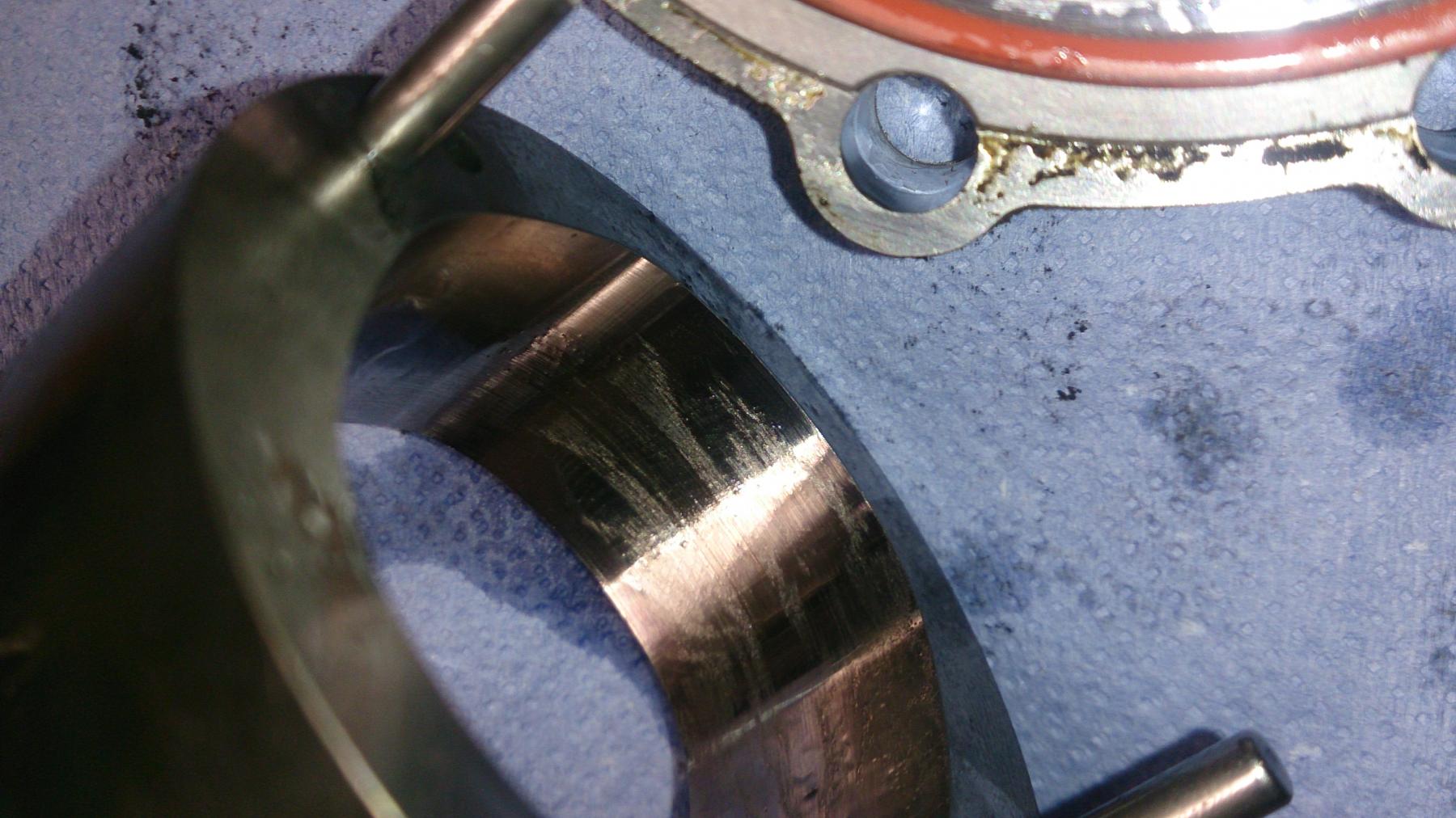

    Воскресить насос можно, но надо еще уметь уто сделать. Должен все локасти и рабочую поверхность затереть 1200 наждачкой 2000 и на конец 3000. Должно быть все гдакое без рисок. Обрати внимание на поверхность (фото н2) пальцем проведи нечувствуеться ступенька, если есть то пробуй убрать. В свое время востанавливал насосы, теперь легче и лудше купить б.у или новый.
