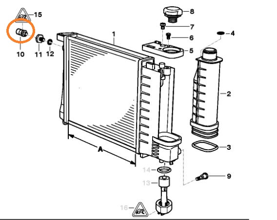

  11. Muxa
    Muxa Свой человек
    5,139
    159
    Автозапчасти/Автосервис
    Рига/Золитуде
