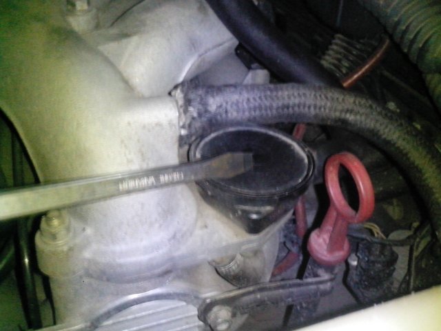

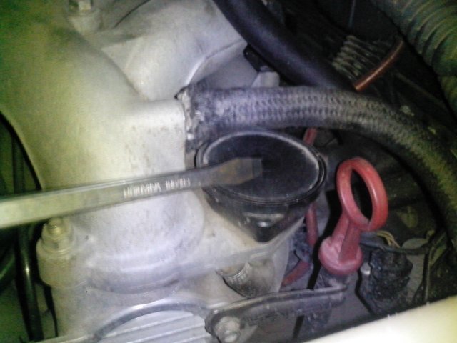

    У меня было тоже самое..плавали обороты. Поменял КВКГ..

    М43 это мотор настроения, железный квкг поставил хоть?
