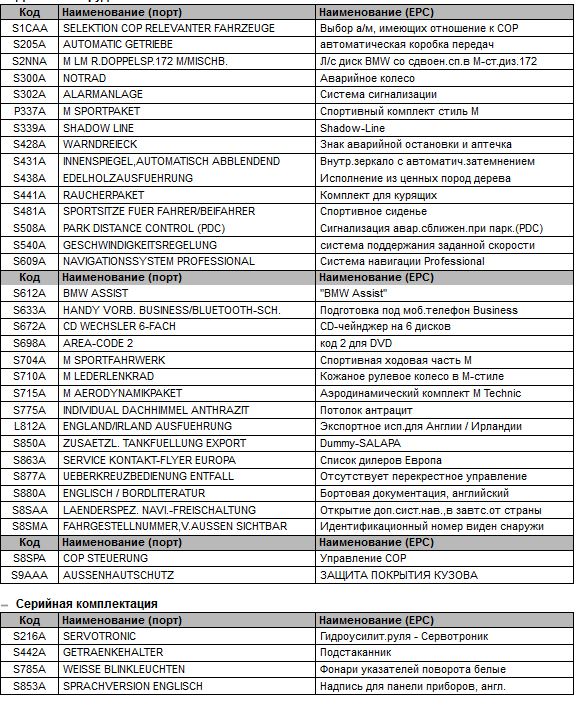

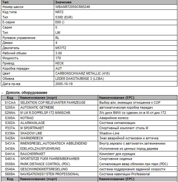

    Старина Хэнк , да хочу цвет узнать и комплектуху ! Лови... WBANR72050CR85246 Заранее Спасибо !!

  7. D3
    9,972
    Держи, походу у тебя Англик..

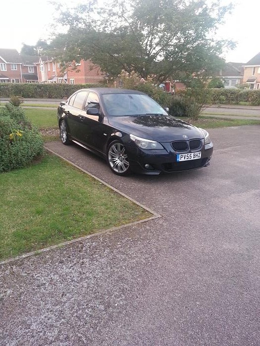

    Пока только такая фоткка ! Потом попробую выложить отчёт !!!
  16. D3
    9,972
    за 143мили вполне норм, треугольники таже беда,откулупил пузырьки и пока закрасил маркером :green:
