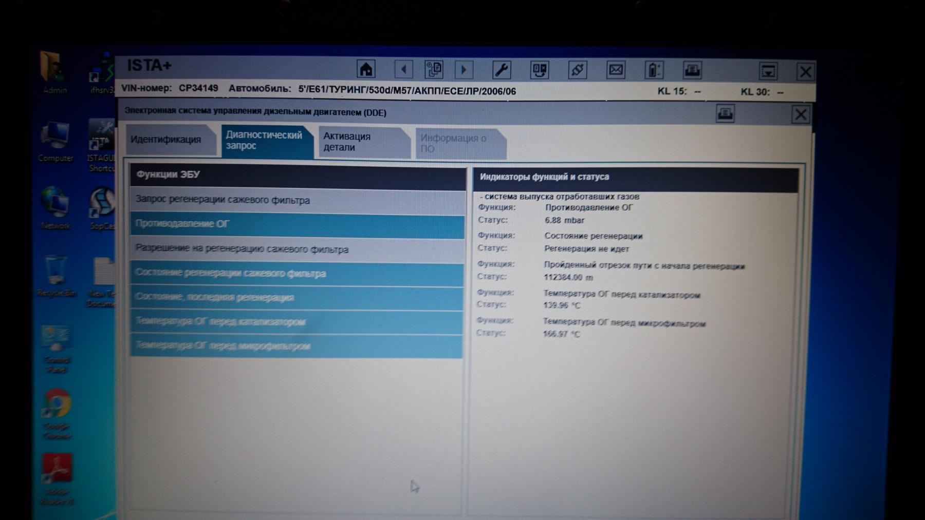

    Заменили оба термостата. Температура с 53 поднялась до 88-93. Прожиг сажевого работает. Противодавление - меньше 10 единиц.

    Чем тебе помогло то? Какие 10ть едениц? :lol:
    Какая масса сажи в фильтре?
