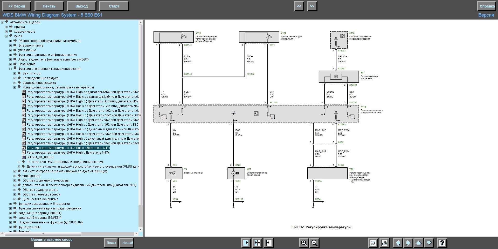

E61 LCI - восстанавливаю проводку блока климата IHKA basic
Тема в разделе "E60, E61 (2003->)", создана пользователем Dima3, 3 фев 2018.
  1. Dima3
    Dima3 Member
    3 фев 2018
    86
    e61 restyle 2008-2009 klima IHKA basic

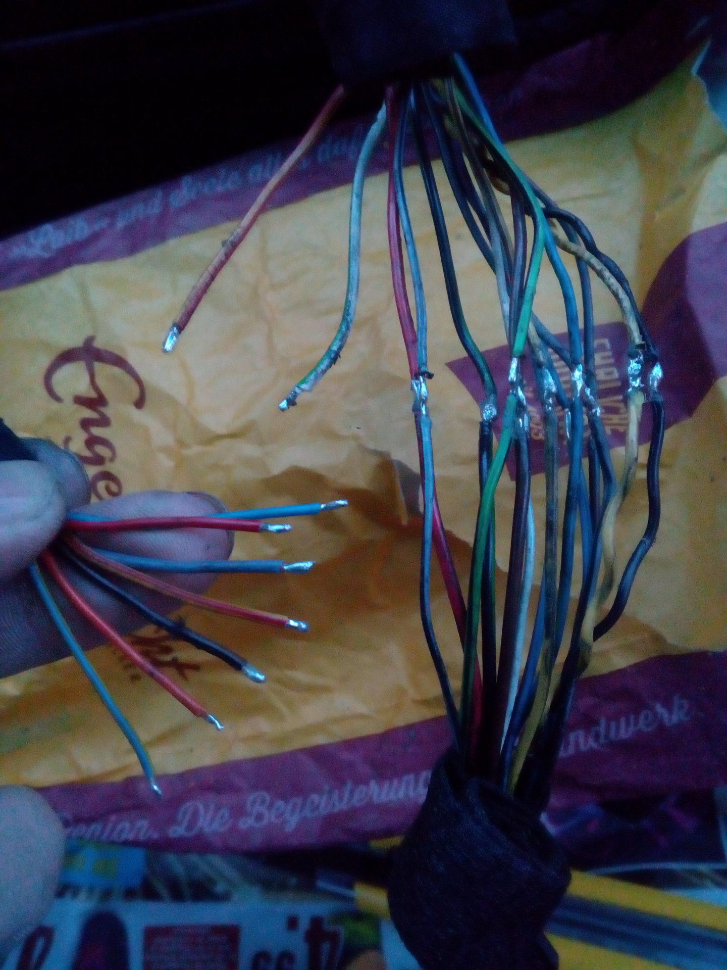

    ukrali navik i mafon s klimoj, provoda ot klimy(ihka basic) nemogu vosstanovitj 1 shteker=18 pinov 16 provodov, kupil b/u no tam=14.
    2shteker 12 pinov 7 provodov tamzhe kuplen b/u s 3 provodami, vse 3 drogije cveta, pomogite, kto znajet cveta i nomera pina

    если это фото твое то, схему смысла невижу выкладывать
  3. CaHbOK
    6,464
    381
    Ну да, кембриков нема :)))) А так вроде в WDS должны быть схемы на 60-ку, в гугле найди вдс онлайн и через интернет эксплорер открой и будет схема.

    Зачем кембрики если есть синяя изолента.:super:

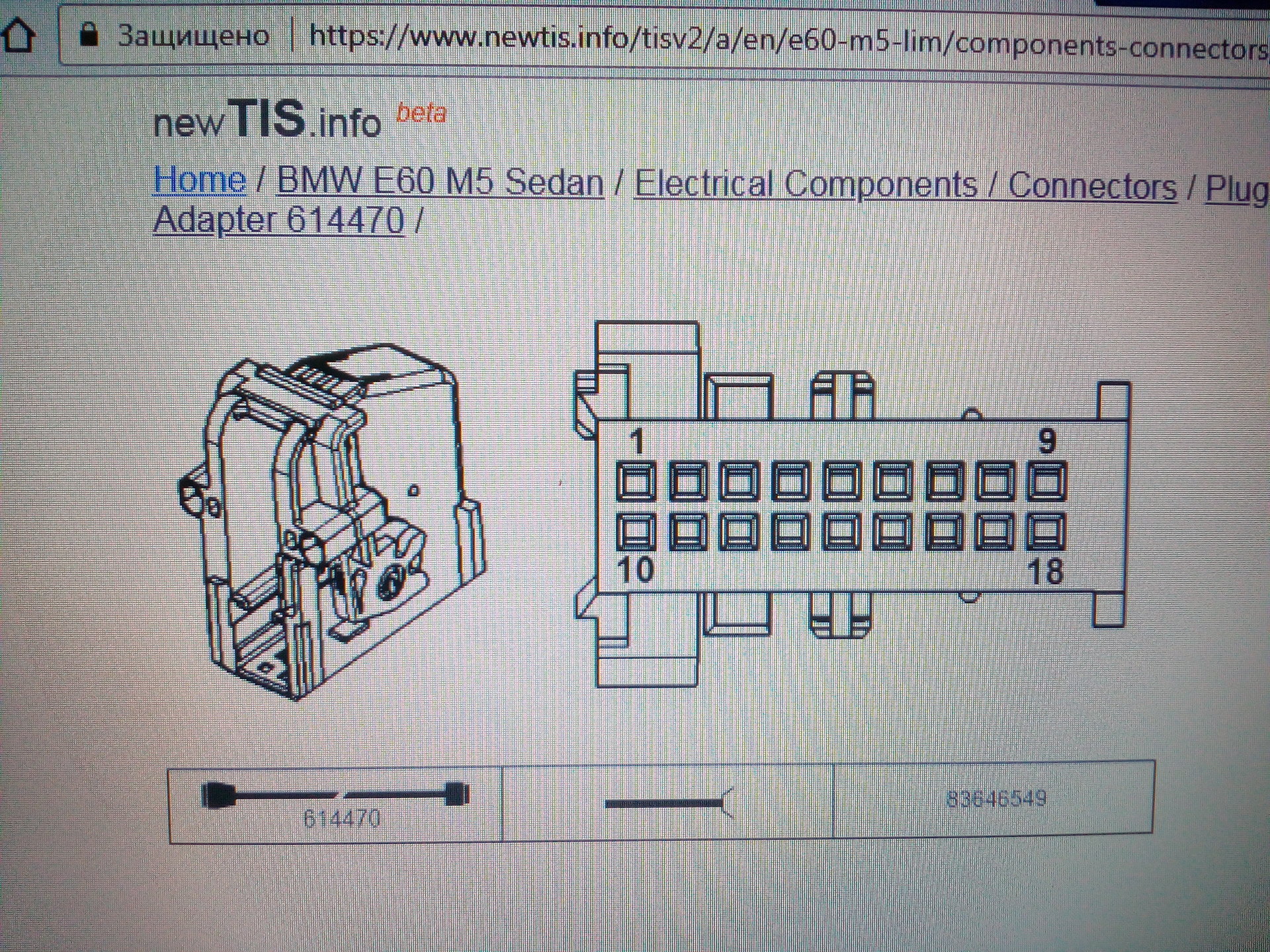

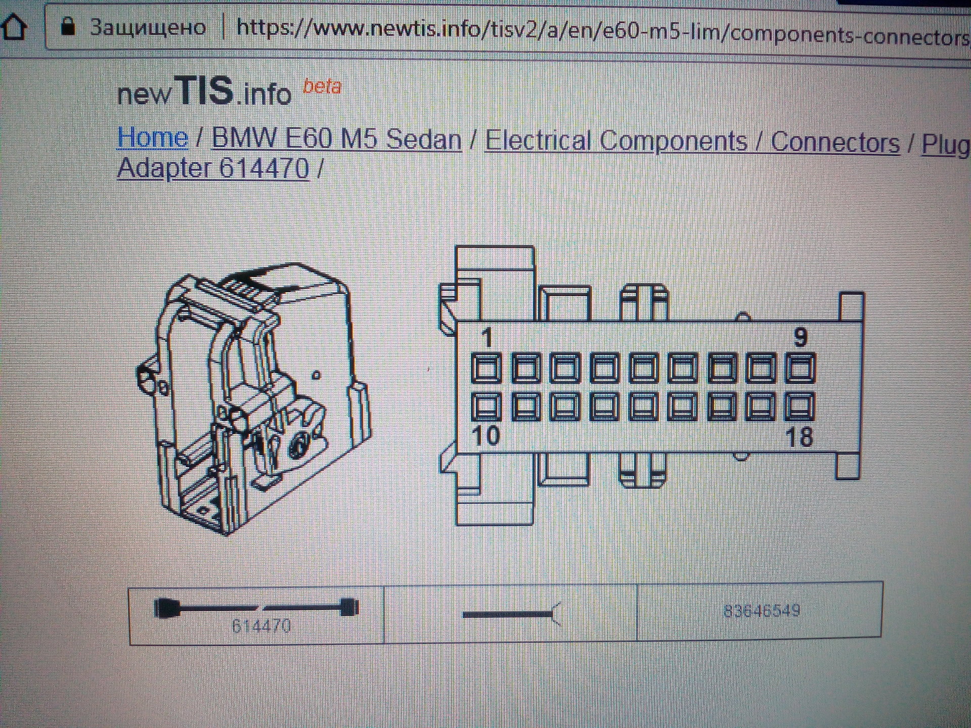

    rozetki moijej modeli nashol, no po kabeljam nifiga netu kakije kuda -zero info
    na BMW lidosta- takuju infu nedajut, BMW inchcape elektrik skazal pohozhee- karoche prigonite avto- posmotrim:)
    nekotorym shrotam zvonil- takuju pomosch neokazyvajut
  8. Dima3
    Dima3 Member
    3 фев 2018
    86
    po rozetkam= nashol tolko Kakije pinY Neispoljzujutsa- i to horosho
    no kakije provoda v kotoryj Pin stavitj ? eto pipec:(

  10. Dima3
    Dima3 Member
    3 фев 2018
    86
    ok, spasibo, poprobuju

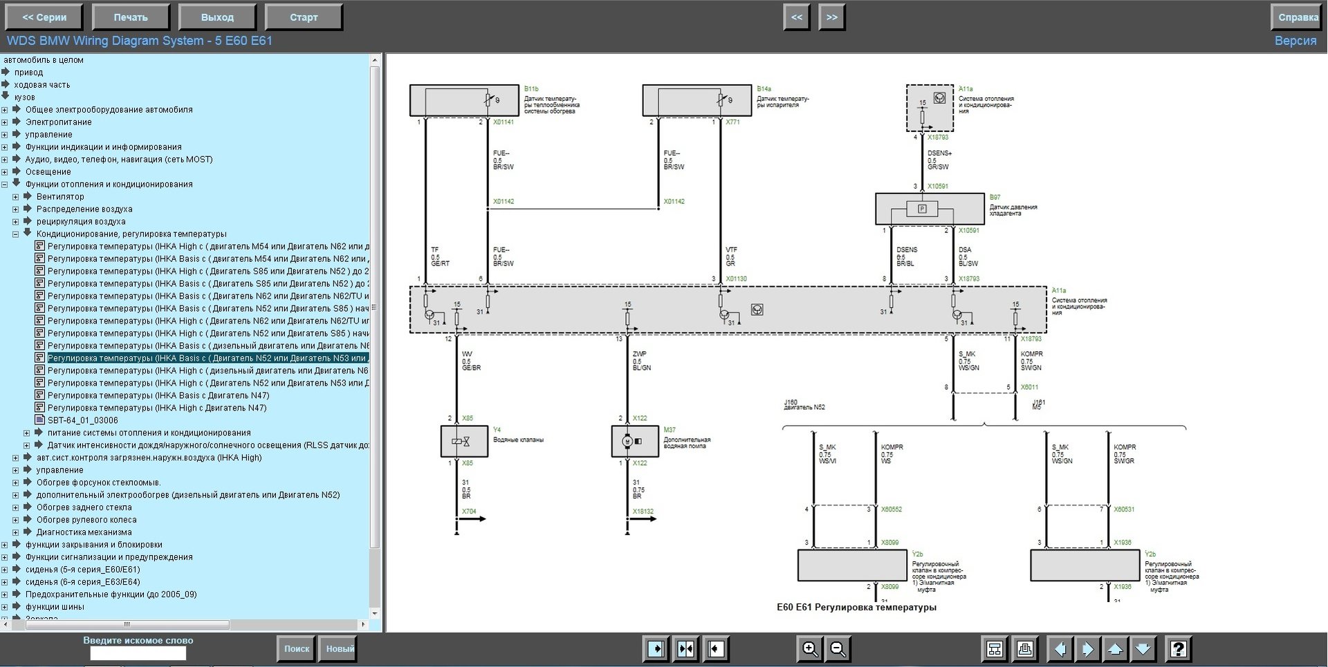

    адобовский свг стоит?

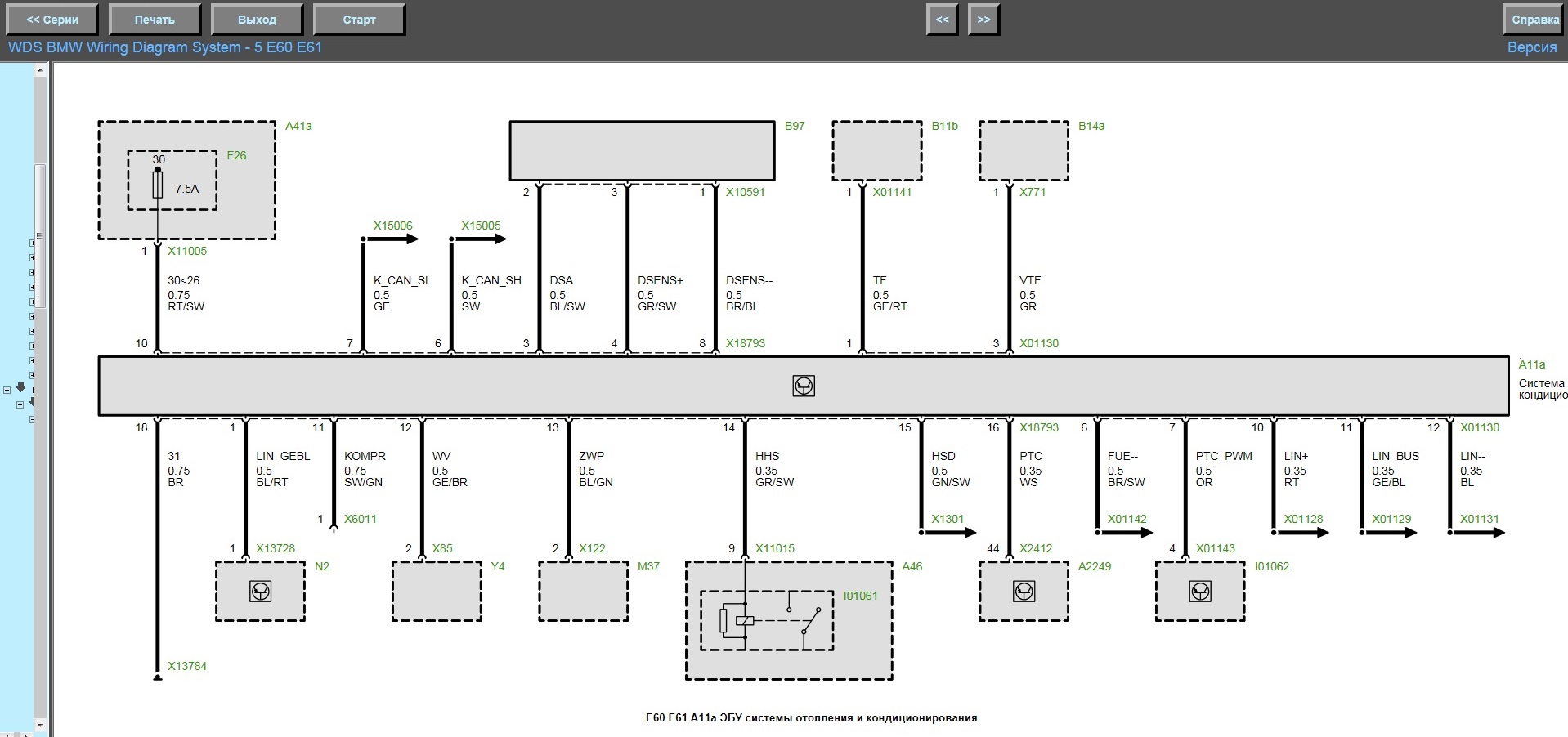

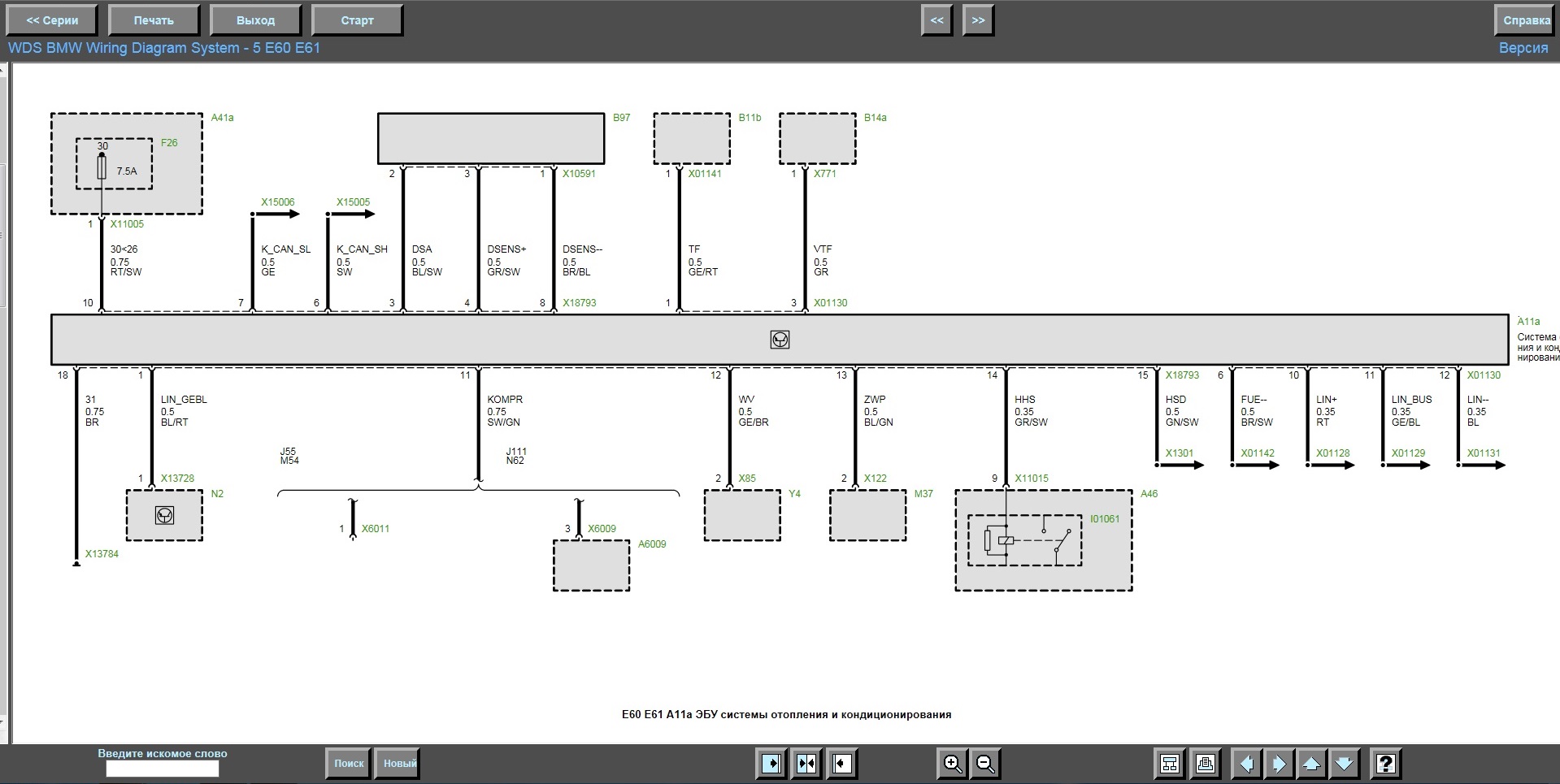

  13. Aljoska
    Aljoska BMWClub
    31 июл 2006
    1,362
    93
    Riga - Юрмала
    CaHbOK и Paparazzy нравится это.

  15. CaHbOK
    6,464
    381
    Ну каквидишь в TISe автор ничего не нашёл, а Алёшка из WDSa оперативно всё скинул.

    Только как уже писали, хочется все соединения перепаять и одеть на них термокембрики :)
  17. Bi-Xenon
    Bi-Xenon Свой человек
    7 янв 2007
    3,144
    144
    Мир BMW
    Если автор ничего не нашёл, это не значит что этого там нет .
    Я по ТИСу в ю свою машину дооснастил
  18. Dima3
    Dima3 Member
    3 фев 2018
    86
    Da, privet vsem, na Tise vsjo no ne podrobno -vot ja Nenashol kakoj cvet pod kotoryj pin podkljuchitj:), nu a na fotke prosto kembriki ne fotkal

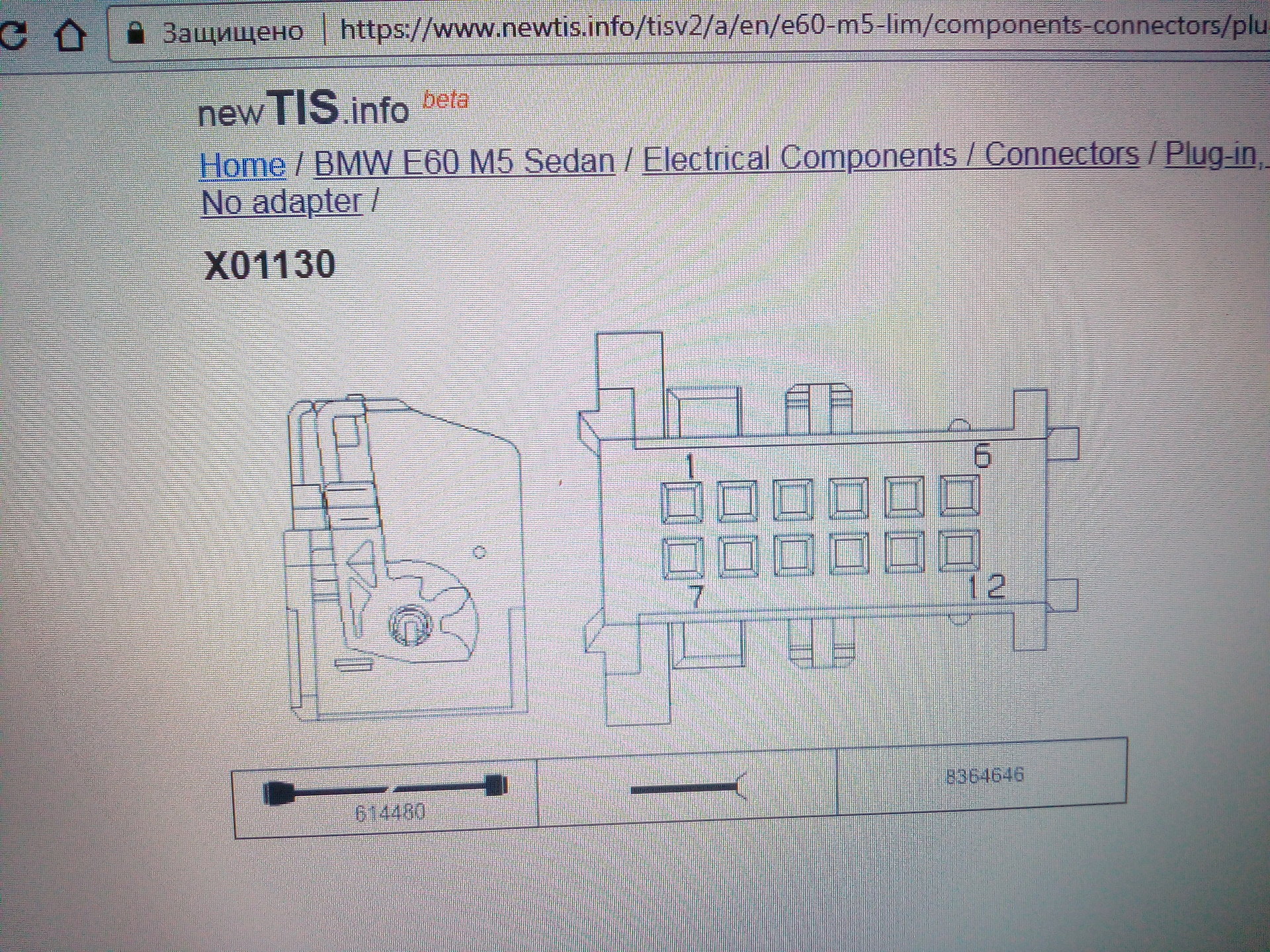

    spasibo, k sozhaleniju neponimaju kak mne opredelitj cveta provodov na fishku x01130=12 pin -7shtuk i x18793=18pin -2 provoda bez pina t.k. kupil na shrote takoj/fotka pripajannyh provodov
    A Mozhet u kogo-to takajazhe model e60/61 2008/2010 restyle ili konibudj mozhet imeet dostup k etim Kembrikam/fishkam ih sfotkatj ?? chtoby bylo vidno ili hotjaby napishyte cveta/nomera pinov
    Poka nashol chto 12-pinovik Neispoljzujemyje piny eto *2,4,5,8,9. a 18-pinovike *2,5,9,17...
