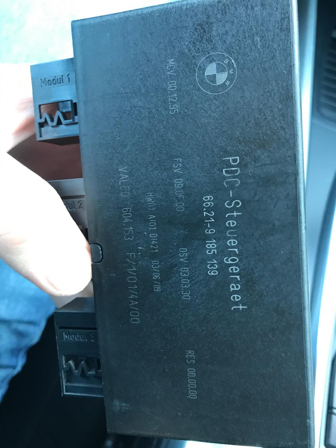

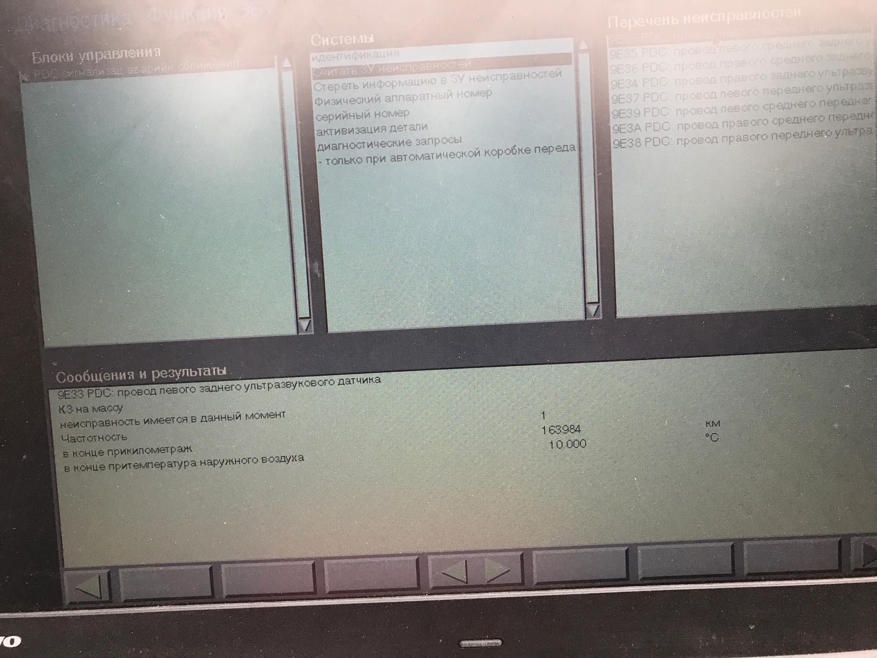

    Е70 2009 дорестайл. Несколько недель назад - один парктроник был слепой, остальные нормально работали. Ошибок не было.
    Потом начали иногда выскакивать ошибки PDC и потом пропадали сами собой и все сенсоры работали (кроме одного слепого). Теперь стабильно ошибка и не пропадает. Ошибка на ВСЕ парктроники сразу.

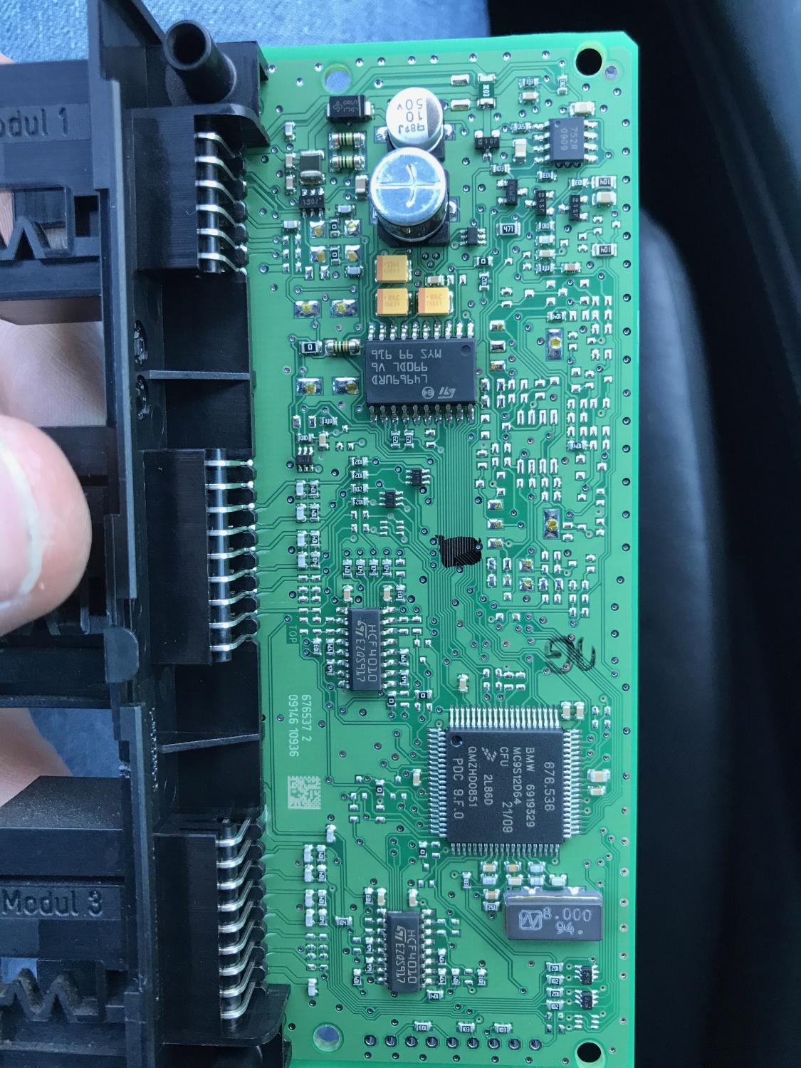

    Сегодня проверил предохранители = ОК. Проверил блок = на вид ОК, есть на фото.
    Пока думаю в сторону блока несмотря на то, что на вид все ок. Мне обещали попробовать найти блок такой же исправный, вот жду протестировать с другим блоком. Есть идеи что еще можно проверить?

    Вопрос решился заменой блока, не актуально.
