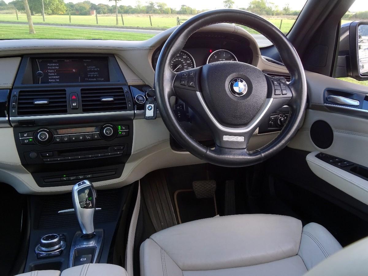

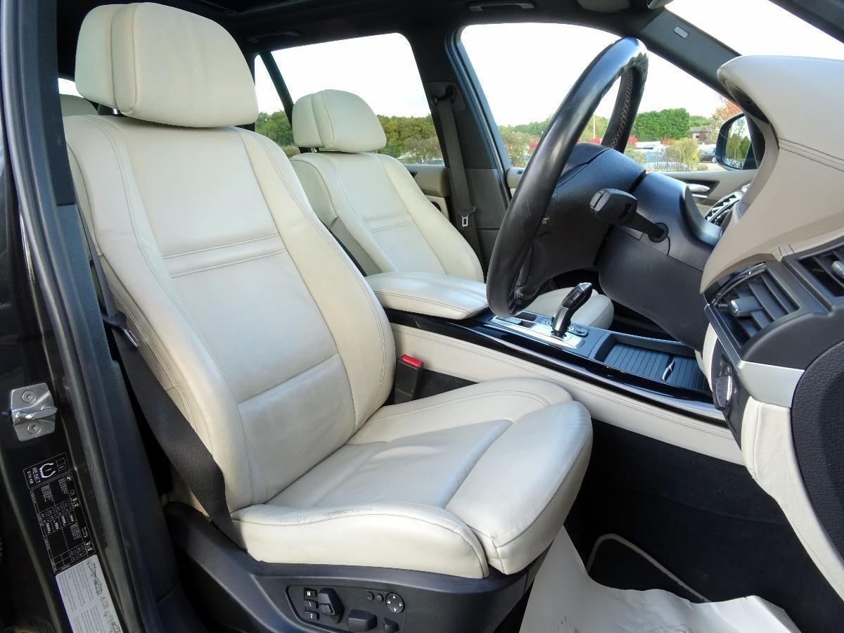

  20. D3
    9,972
    Это комфорт салон или спорт? :so:
