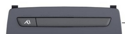

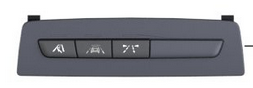

    Привет, интересует следующий вопрос. В машине есть контроль мёртвой зоны, распознавание знаков, авто свет, Connected Drive. Если заменить панельку с одной кнопкой, на панельку с 3мя, и прописать функцию контроля полос, будет ли она работать, всё ли для этого есть? Так же интересует вопрос всё ли есть в машине что бы прописать автопарковку?

    Возможно еще FSC код нужно будет докупить, но не факт. А так да, всё для этого есть.

    Для Парк ассистента нужны датчики парковки, блок PMA, соответствующие датчики DSC на передние колёса и + кодирование..
    Кнопка нужна двойная !! Может появиться только Driving Assistent. В машине у тебя нет контроля мёртвых зон.

    PDC Спереди и сзади, 360 камера(нету передней), датчик мёртвой зоны на ск. мне известно у меня есть - отображает жёлтым треугольником в зеркале когда кто-то находится позади меня и при включении поворотников в данной ситуации вибрирует руль. Насчёт блока PMA и соответствующих датчиков DSC не уверен. Можешь поделится картинкой или парт номером кнопки?

    Извини, ступил, тебе нужна Тройная кнопка. Тогда будет Driving Assistent, уход с полосы и мёртвые зоны
