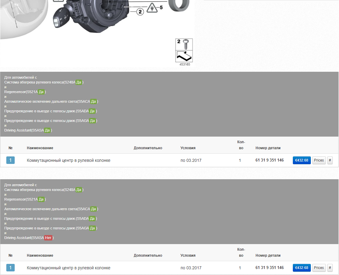

      Не буду тему создавать новую - нужен самый полный SZL. Дайте цену. F34
      Steering wheel heater(S248A)
      Rain sensor(S521A)
      High-beam assistant(S5ACA)
      Lane departure warning(S5ADA)
      Lane change warning(S5AGA)
      Driving Assistant(S5ASA)
    19. swan
      swan Member
      8 мар 2016
      178
      12
      Латвия Рига
      Ладно! Не вы, так пшэки помогут. Только разобраться не могу.
      Это номера макс SZL'ов - 6131 9351146 (действующий) и 6131 9253752 (снятый с проивод.)
      Я смотрю, они еще бывают с какими то номерами на конце, типо 6131 9351146 - 01, 02.
      Что это может значить? Связь только по году выпуска улавливаю.
      И еще в недоумении от этого. Как это понимать ? -
