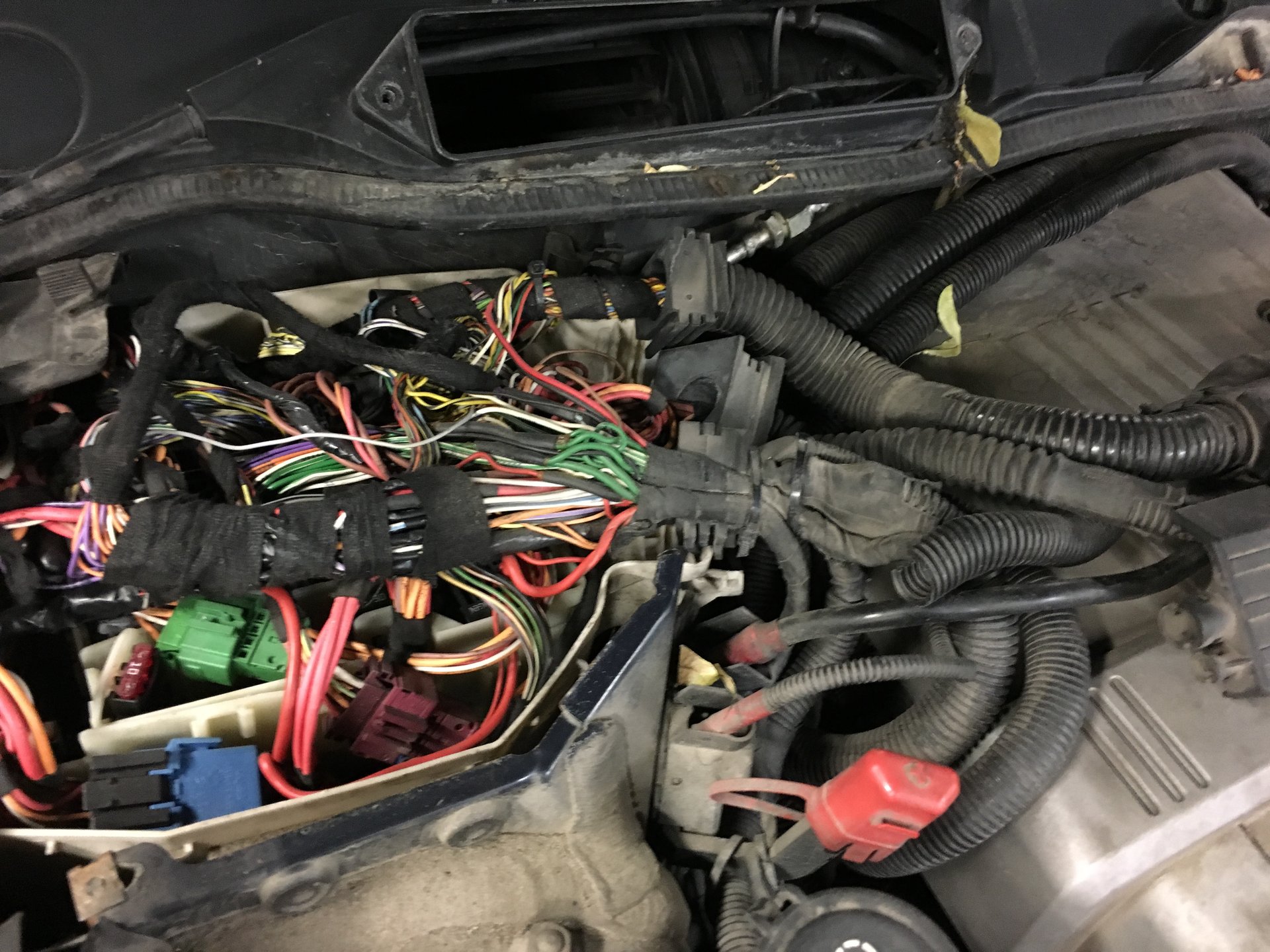

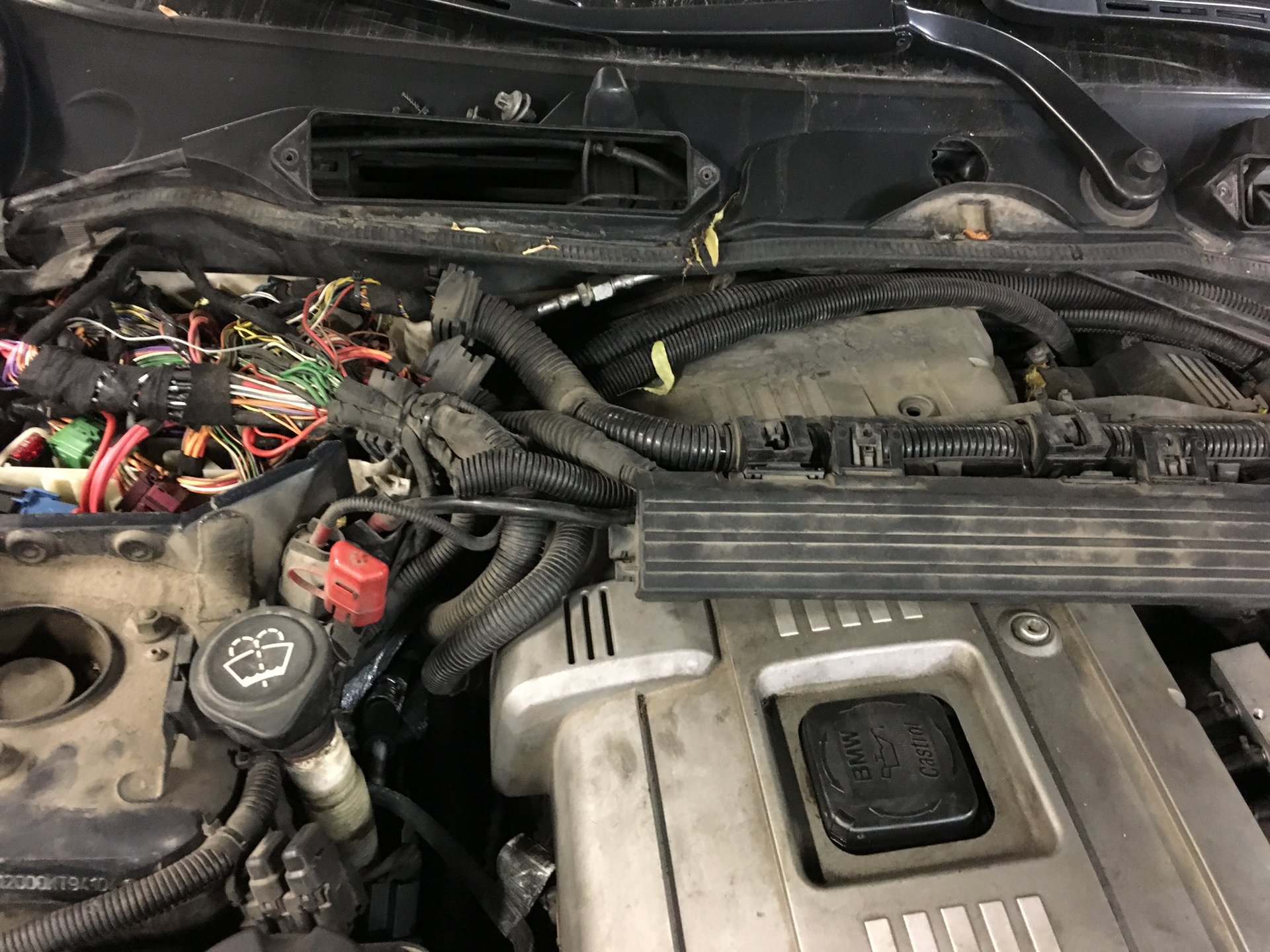

    Какие же пид**сы....
    Машина на замену МСК.. ога...
  16. gutta
    gutta Well-Known Member
    24 апр 2010
    1,833
    377
    Это вечная беда, еще неразу невидел чтоб газ установили у нас так по уму как следует. Обычно проводов накидают редуктор саморезами шланки поверх и нечем незакрепляют
  17. AJlekcaHgp
    AJlekcaHgp Guest
    Именно так и есть.
    Это простл пи**ц
    Не каких разьемов, все через жопу...
