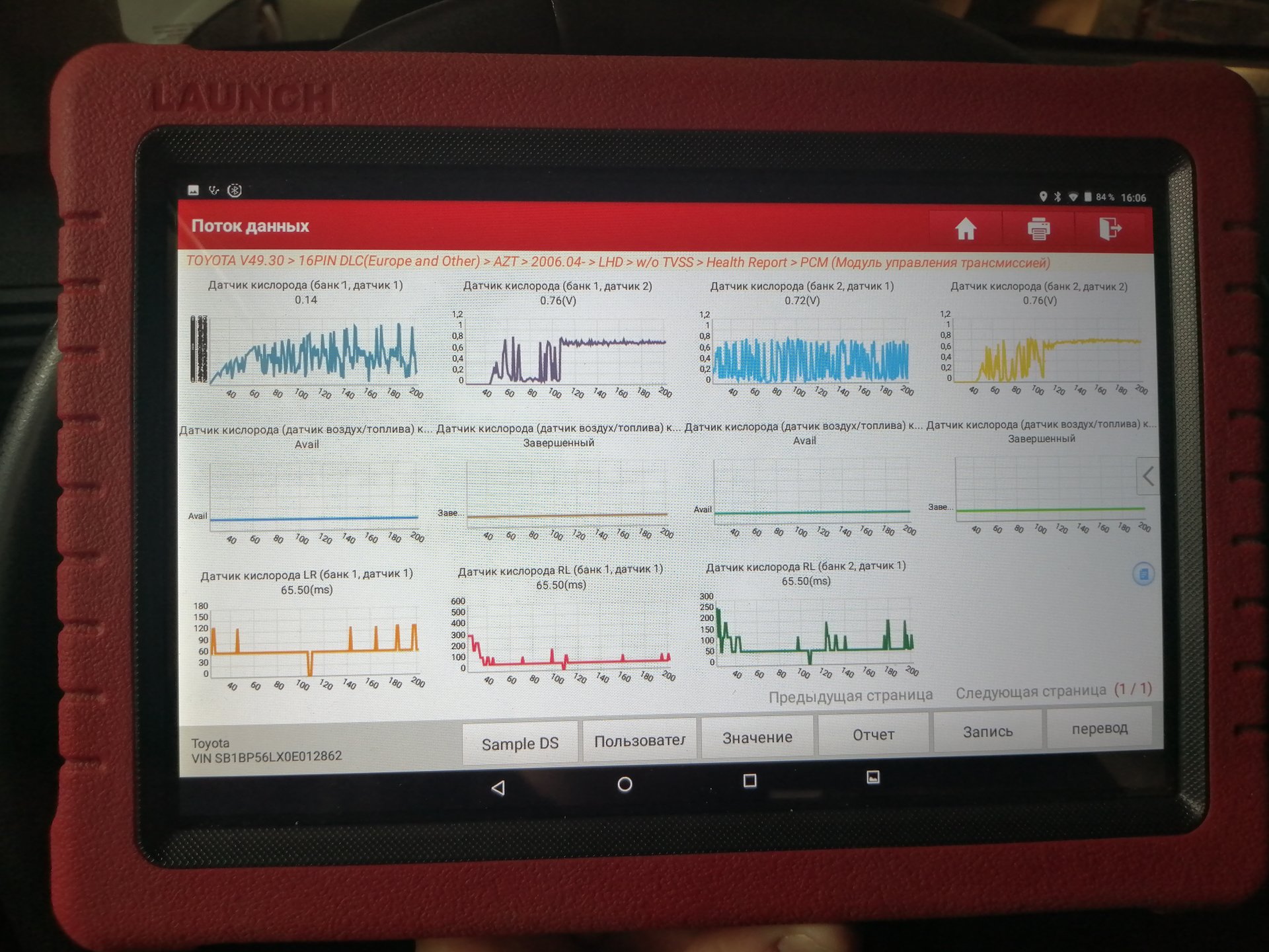

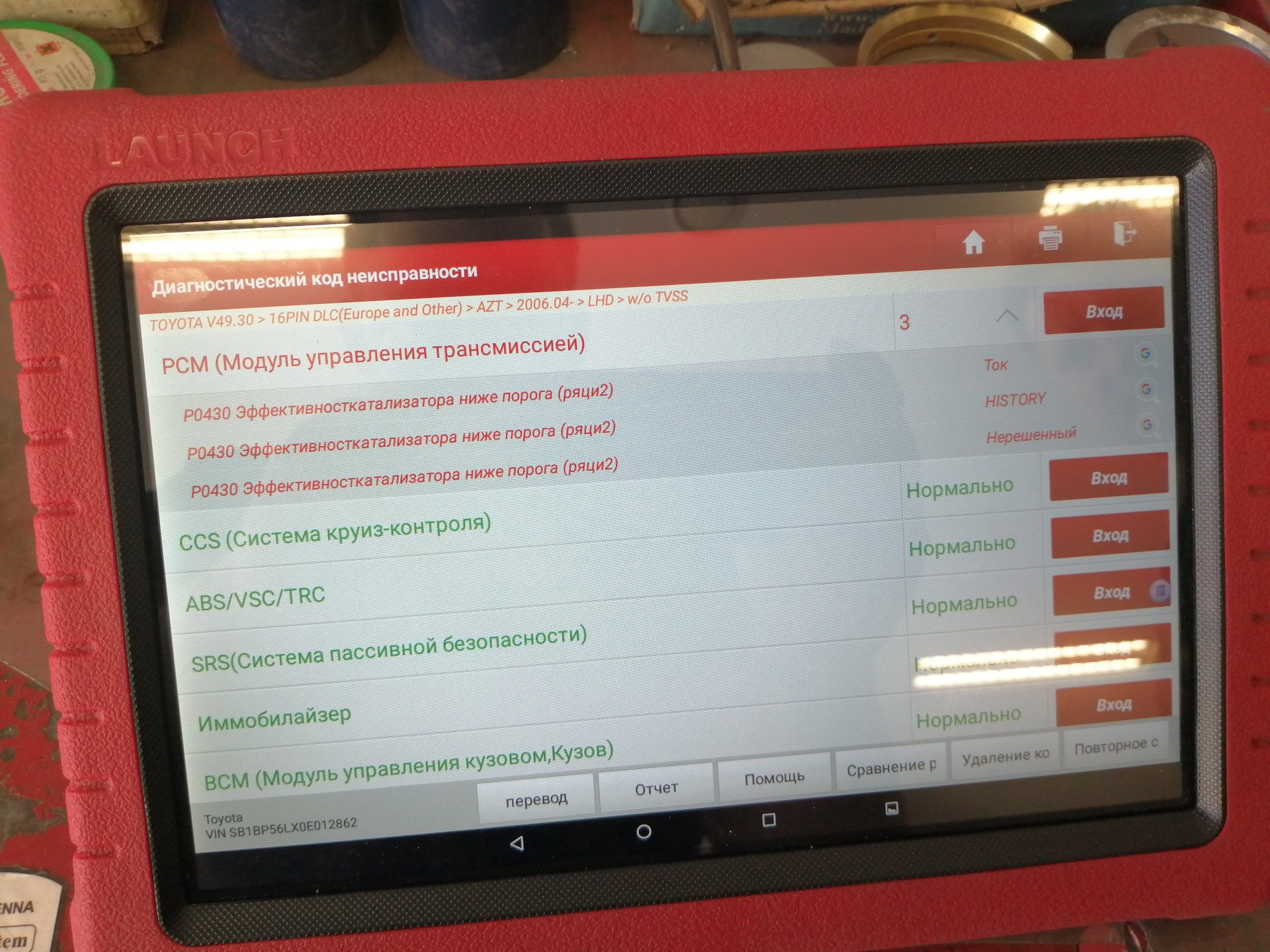

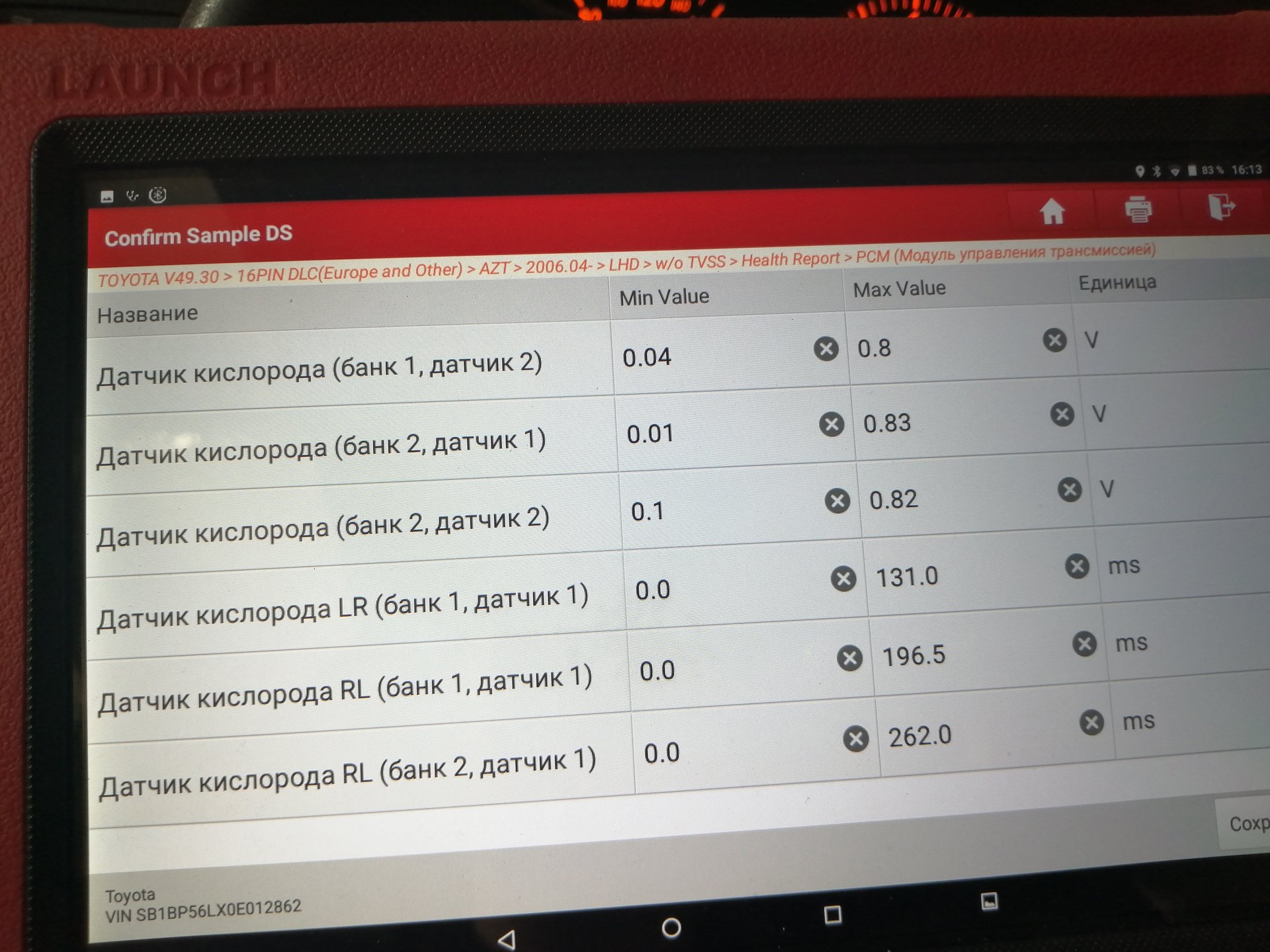

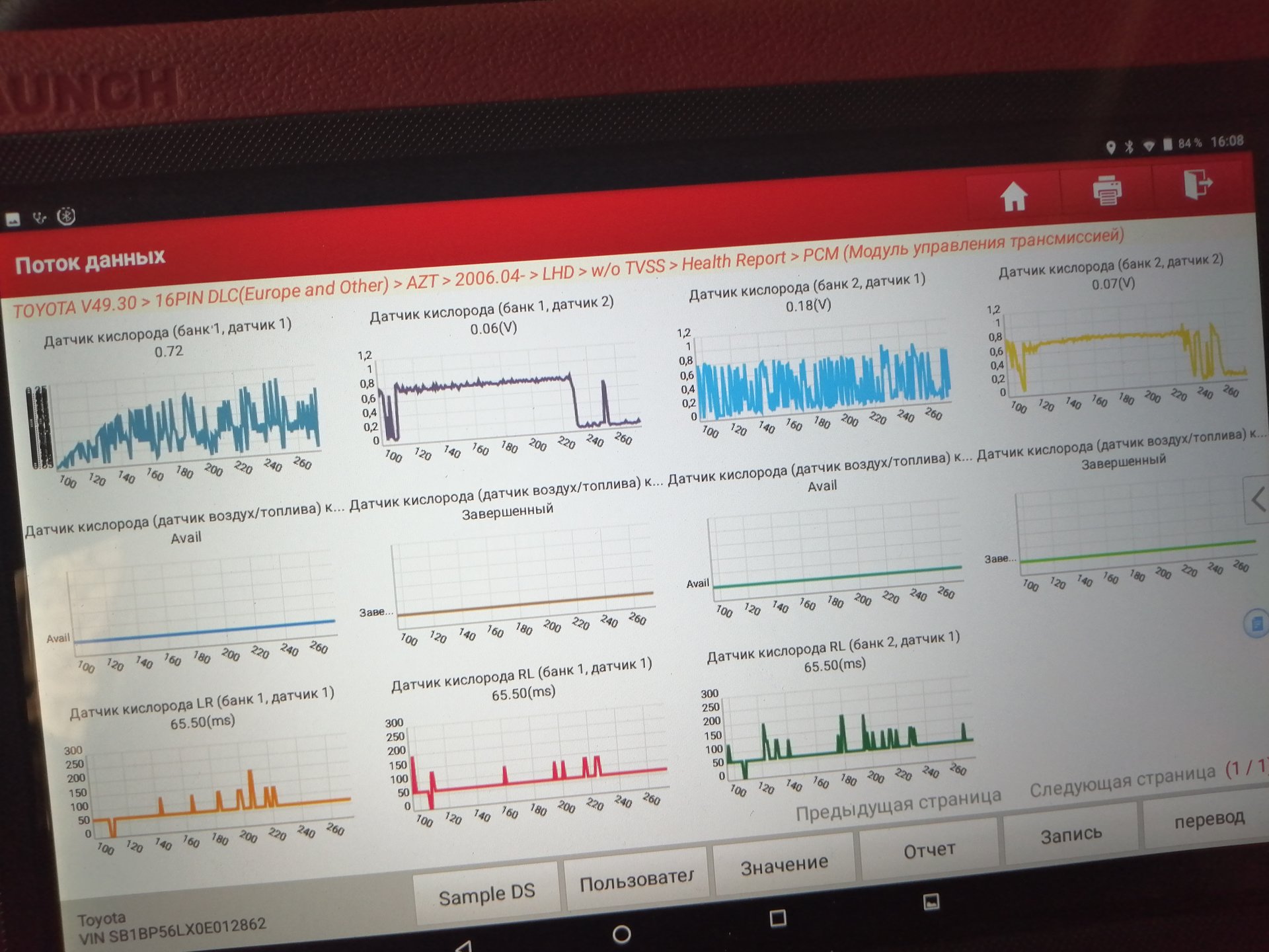

    Товарищи адэпты диагностики по фотографии, всёзнающие форумчане, ученики великого и ужасающего Паппарандо Дэ Эм Тридцать Бэ ТрицАпять!:gigi: Нужна Ваша помощь.
    Какие выводы можно сделать по ниже приложеным фоткам?
    Какой кат резать нафиг? Их у меня три.

    Авенсис хочет остаться с тобой на вечно.
