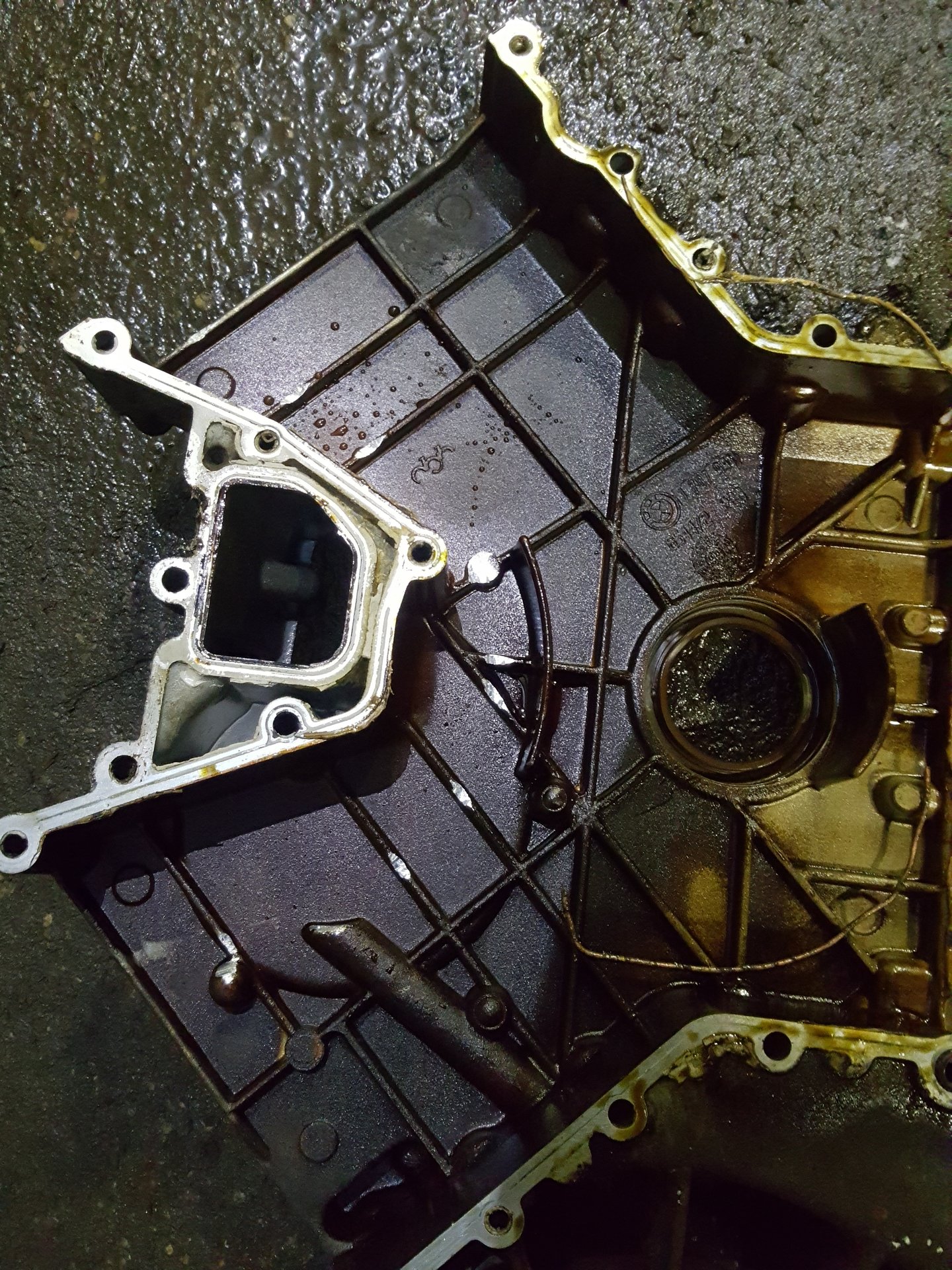

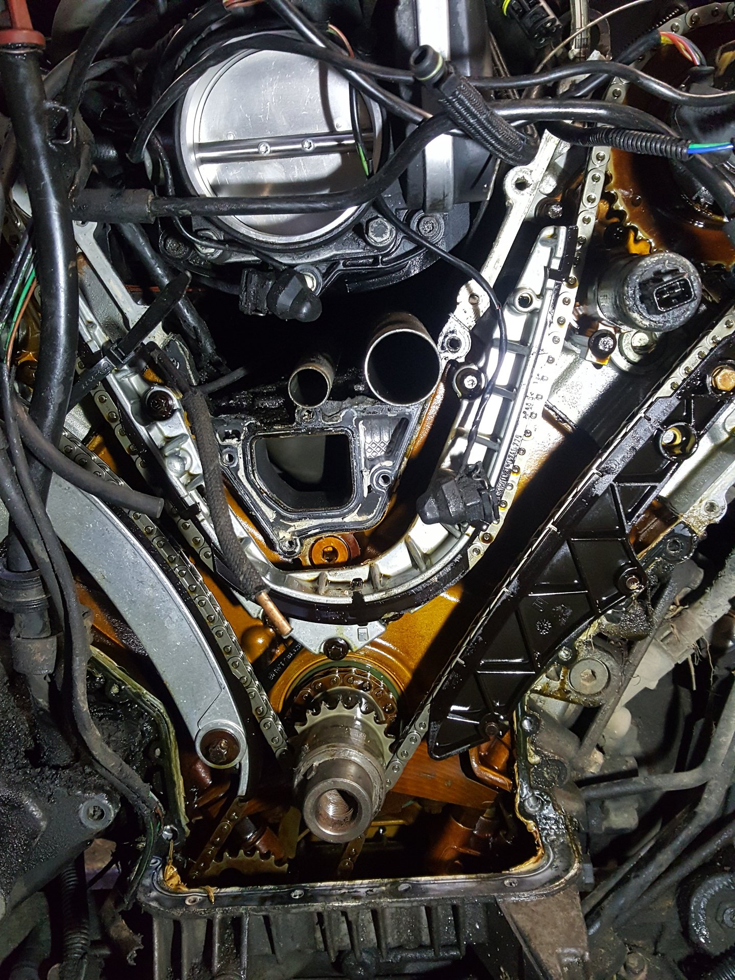

    Какие могут быть варианты? Откуда там такой износ на крышке? Цепь и всё что с ней связано выглядит новой. Всё прикручено...

    Судя по цвету планок - они совсем свежие. Посмотри дату производства их.
    На крышке следы того, что планки до тебя обломались, потому и стоят они новые.

    До этого эта машина была у друга, он на ней проехал 45к и цепь не менял. И я 12.Когда он её покупал пред. Хозяин про цепи тоже не чего не сказал... но вот эти задиры на крышке совсем свежие. Машина чёрная

    Значит меняли до вас.
    Задиры такие могут быть только при сломанных планках

    Блин ну вообще нехера не понятно. Задиры совсем блестящие, значит от сюда и стружка в масле... но все планки на месте.

    посмотри по чему цепь ходит на моторе и сравни с крышкой и поймешь что следы старые. Саня правду тебе говорит, прислушайся к знающему человеку.
    И был ли смысл снимать крышку есль дело былоб в цепи то через залевную горловину можно было увидить.
    П.с походу беда с мотором снимай картер, хотя ненада снимай мотор уже :DD

    В итоге мотор извлечён, я решил что так проще будет снять поддон... вкладыши на месте, масленный насос в порядке, эндоскопом были проверены цилиндры- задиры не обнаружены. Головы решил не снимать... вот сейчас жду когда придут запчасти и инструмент.. дело конечно не благодарное, но зато как мне кажеться это лучше чем купиьь кота в мешке...

    Других причин от куда появилась стружка в масле, кроме как это я обнаружить не смог.
