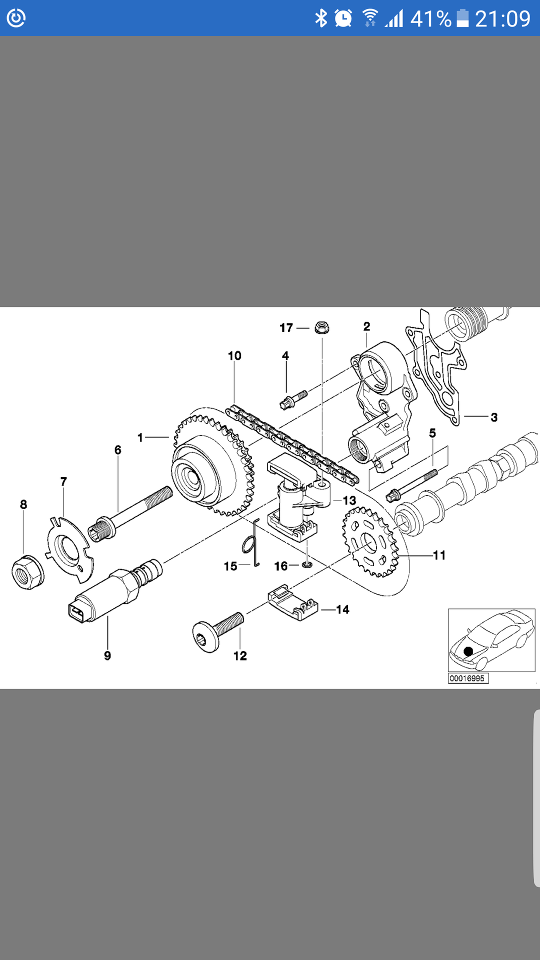

    Может кто-то занимается ремонтом ванусов? Проблемка с деталью номер 3, в латвии не купить...
