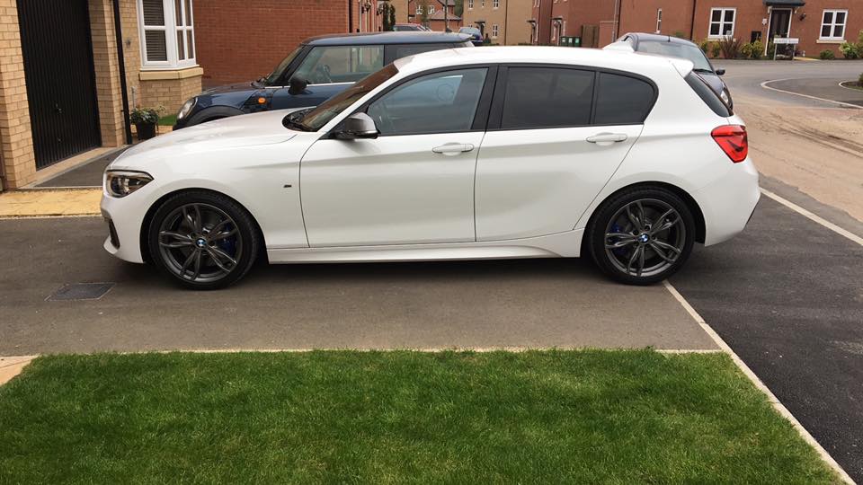

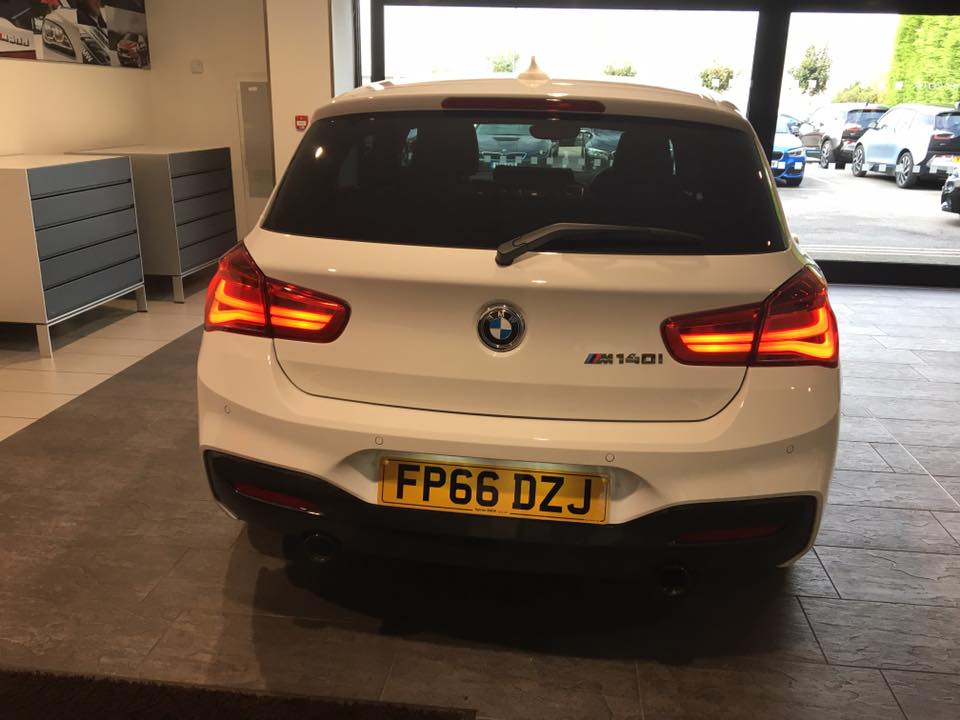

    Камрад уже обновился :(

    Как впечатления? Зажигалка вроде еще та, судя по тестам :clap:

    Конечно должна валить :super:
    Только вот ресурс агрегатов пугает:stup: особенно у немцев
    Какой смысл от пули, если в жёстком режиме двиг пройдёт макс 100к пробега, в лучшем случае?:roll:

    Должна рвать всех :gigi:
    После 118д конечно же пропасть, а так пока не каких, обкатка и 14,9сек до 200 лучшее время :( Подвеской не доволен, скорей всего будет менять на KW.

    Что за сосед ? Наши люди ? Или???:hihi:
  16. D3
    9,972
    С форума е90, неа Англик , наши инсигнию любят :gigi:

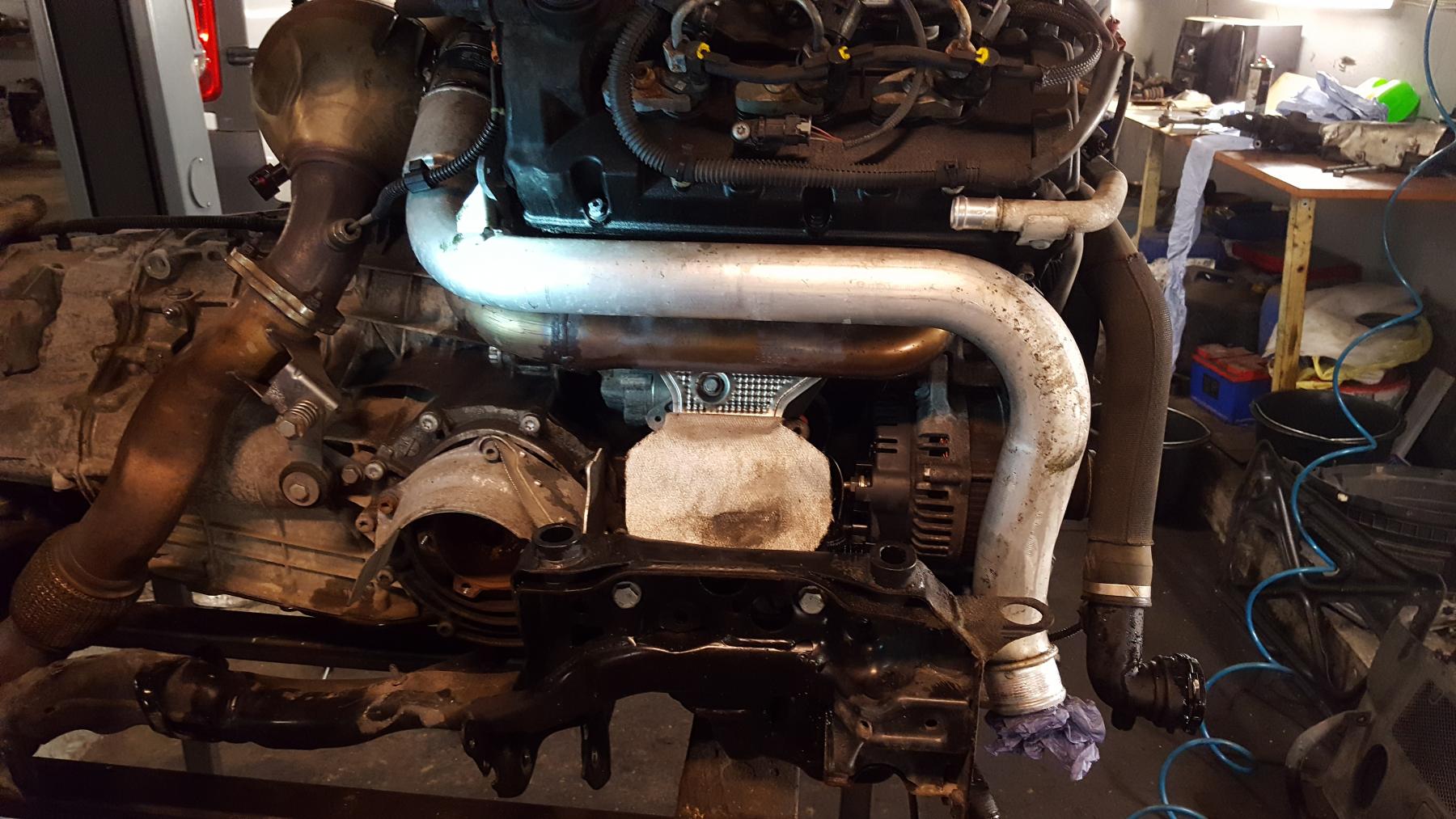

    А вто последний дизель от аидистов :green:
    Трубопровод на интеркуллер чуток не в том месте пустили :hihi:
    Технологии идут, а тупость остаётся :hihi:
