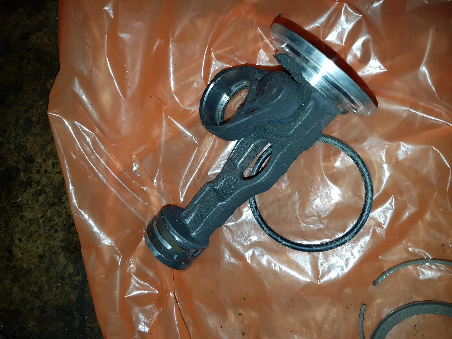

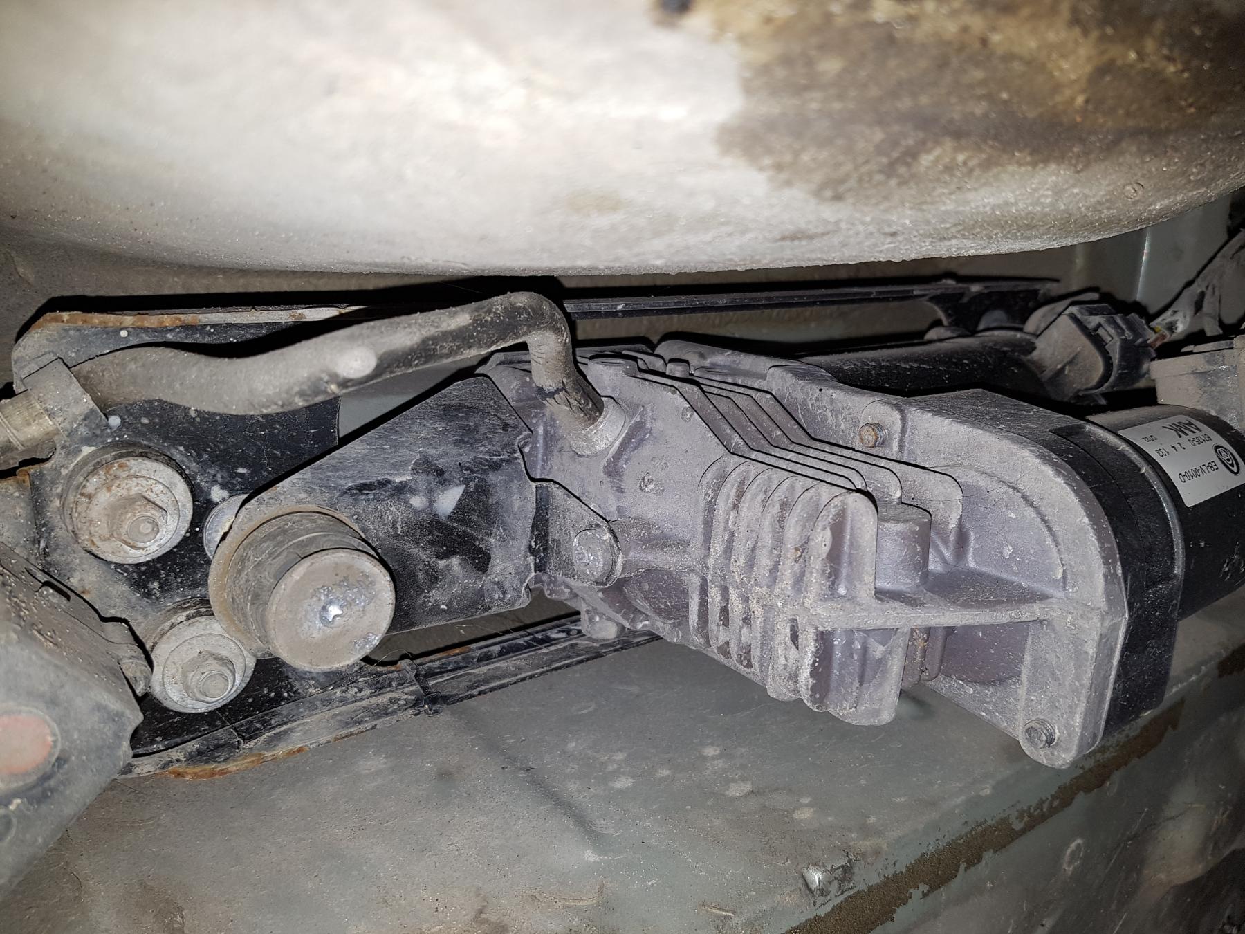

    Пришел мне ремкомплект,снимаем компресор и первое что увидел это порваная трубка
  8. kiril
    kiril Member
    23 янв 2008
    541
    11

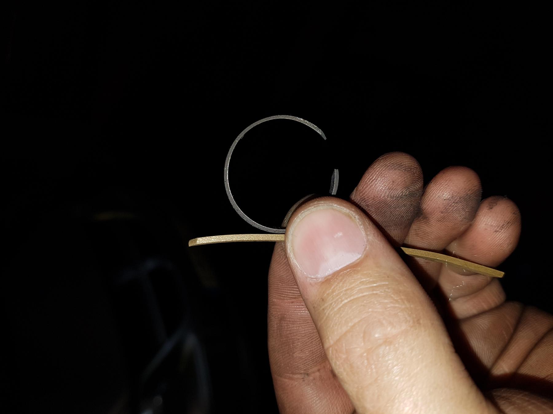

    толщина старой и новой прокладки и шатун с поршеньком
  9. kiril
    kiril Member
    23 янв 2008
    541
    11
    разобрать легко,а собрать нет так как проблемотично поставить подшипник на шатун так чтобы все ходило ровно и не разбивало цилиндр
    как закончу отпишу результат.

    11
    Все собрали,работает компресор накачал,поезжу пару дней посмотрю как будет себя вести
