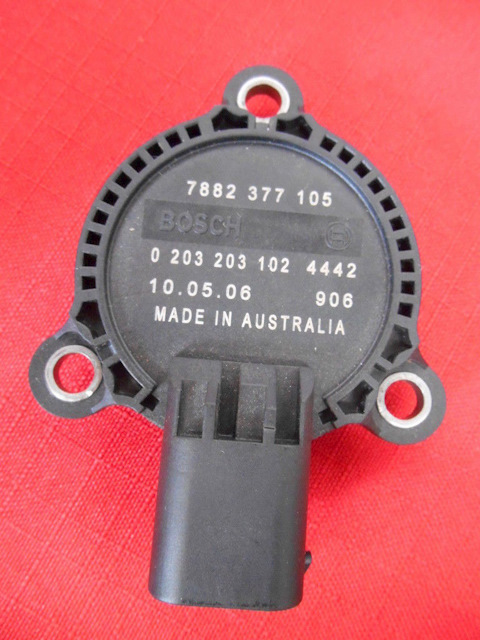

    Датчик суммарного угла поворота активной рулевой...

    Если не ошибаюсь, он откалиброван под рейку индивидуально, сняв с другой рейки работать возможно не будет. Короче геморой с ним.

    а я вроде слышал что калибруется.тут нужен совет Andy, он гуру в этом деле

    Вообще читал что старые датчики иногда можно востановить

    Сталкивался с двумя машинами с ошибками на этот датчик, в обоих случаях проблема была с проводами на штекер, потом калибруешь по новой и вуаля :bighands::hz:
