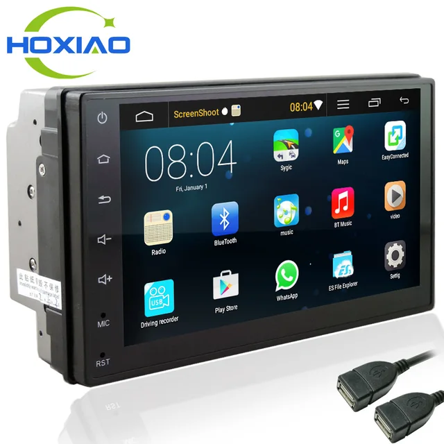

    1,282

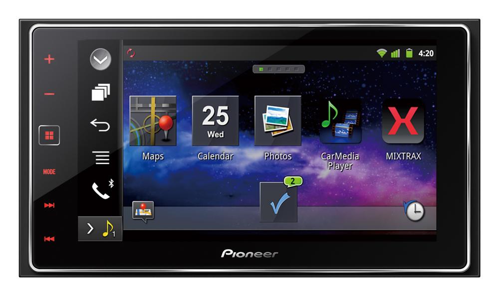

    Смысл в оригинальном комманде? Навигация не поддерживается, камеру и ДВД подключить с бубнами. ДИН это размер магнитолы. Можно вместо магнитофона поставить ДВД с выезжающим экраном. [​IMG] Или двойной с не выезжающим экраном.
    Акустика простая или Bose?

  7. Ky}|{uK
    6,708
    329

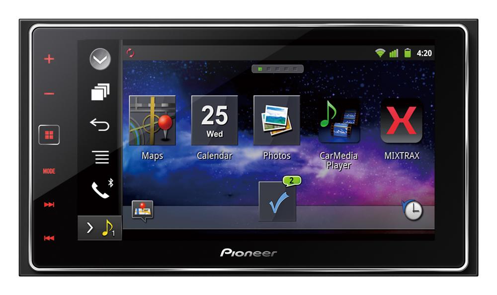

    у меня тоже рестайл и босе стоит пионер типо такого =)
    там проводов тьма
