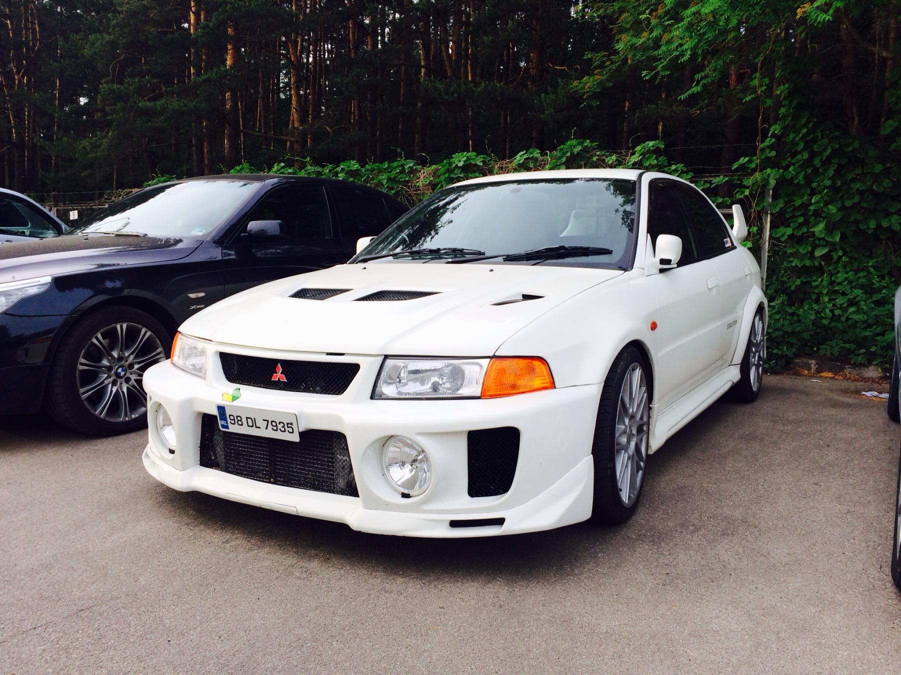

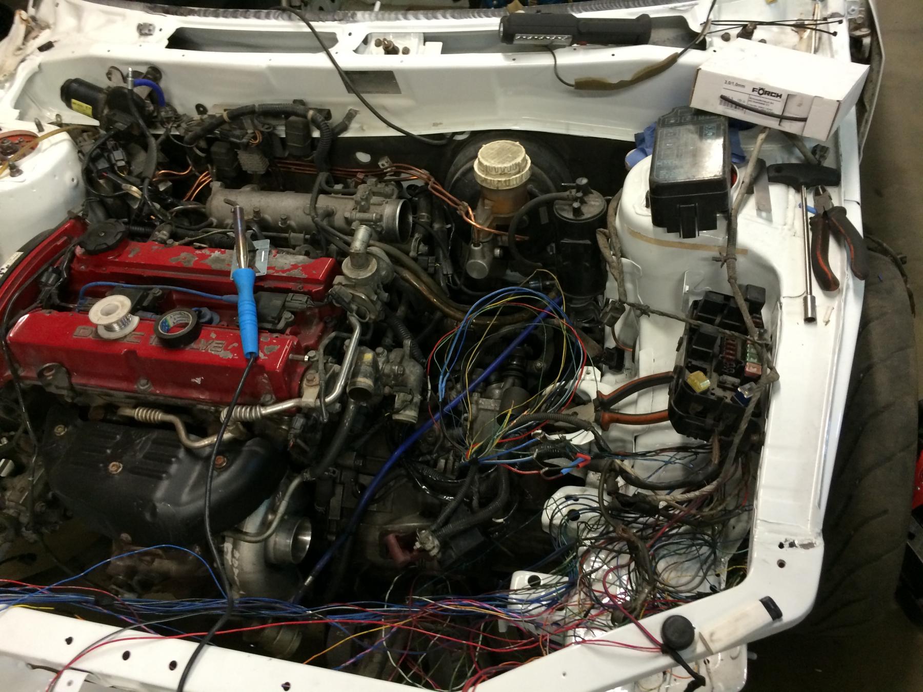

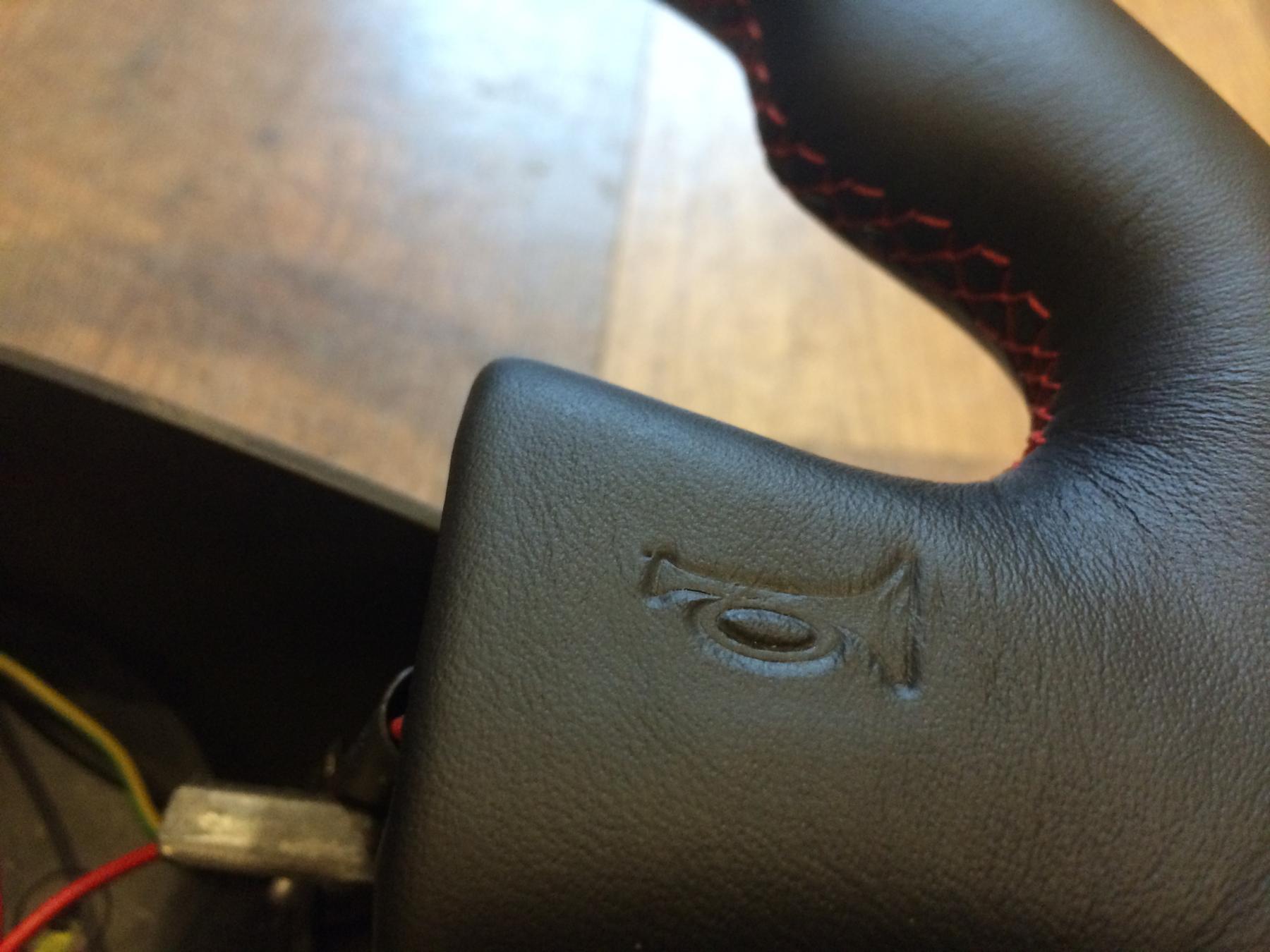

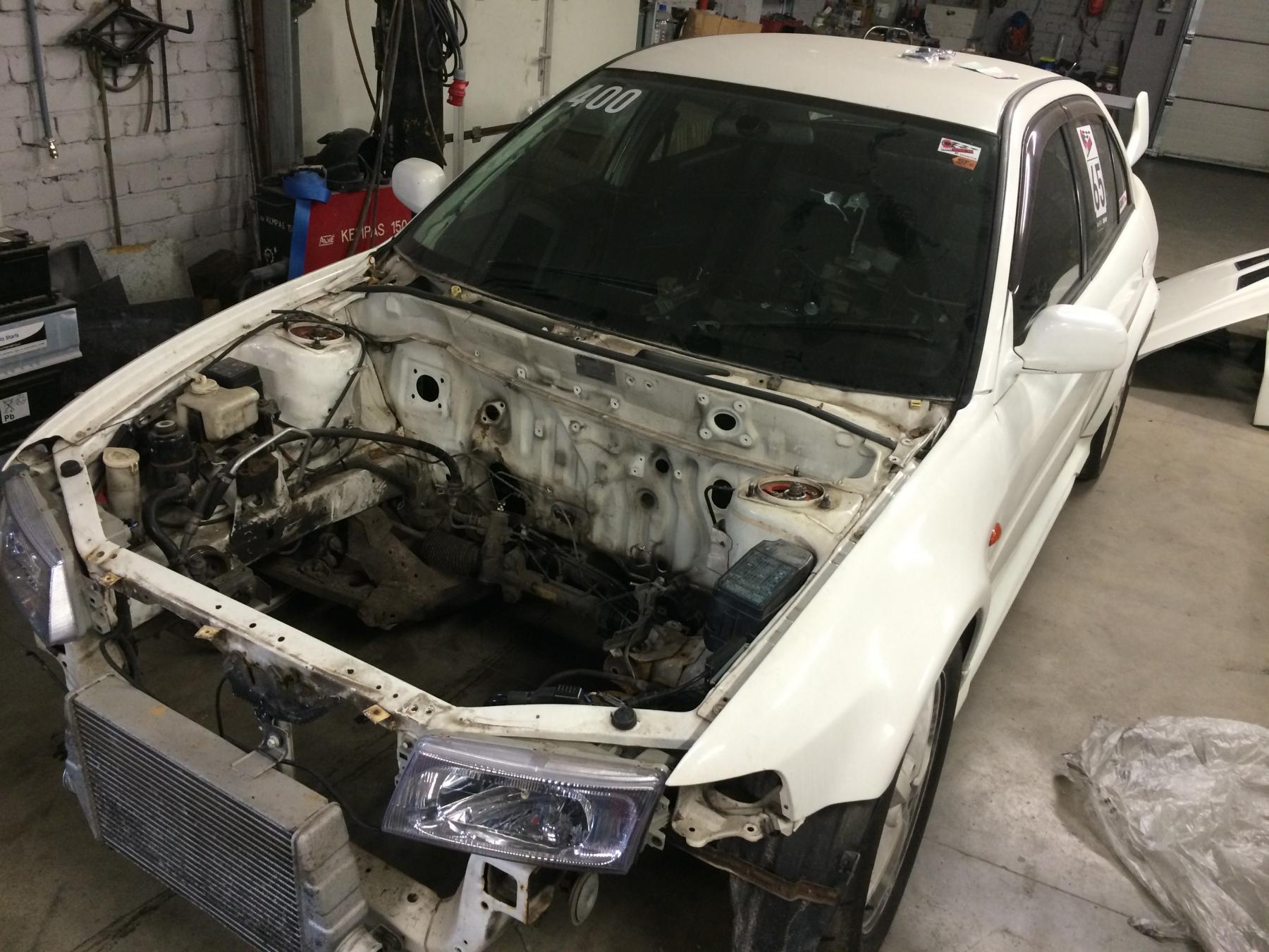

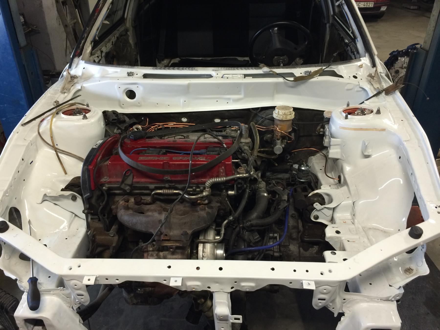

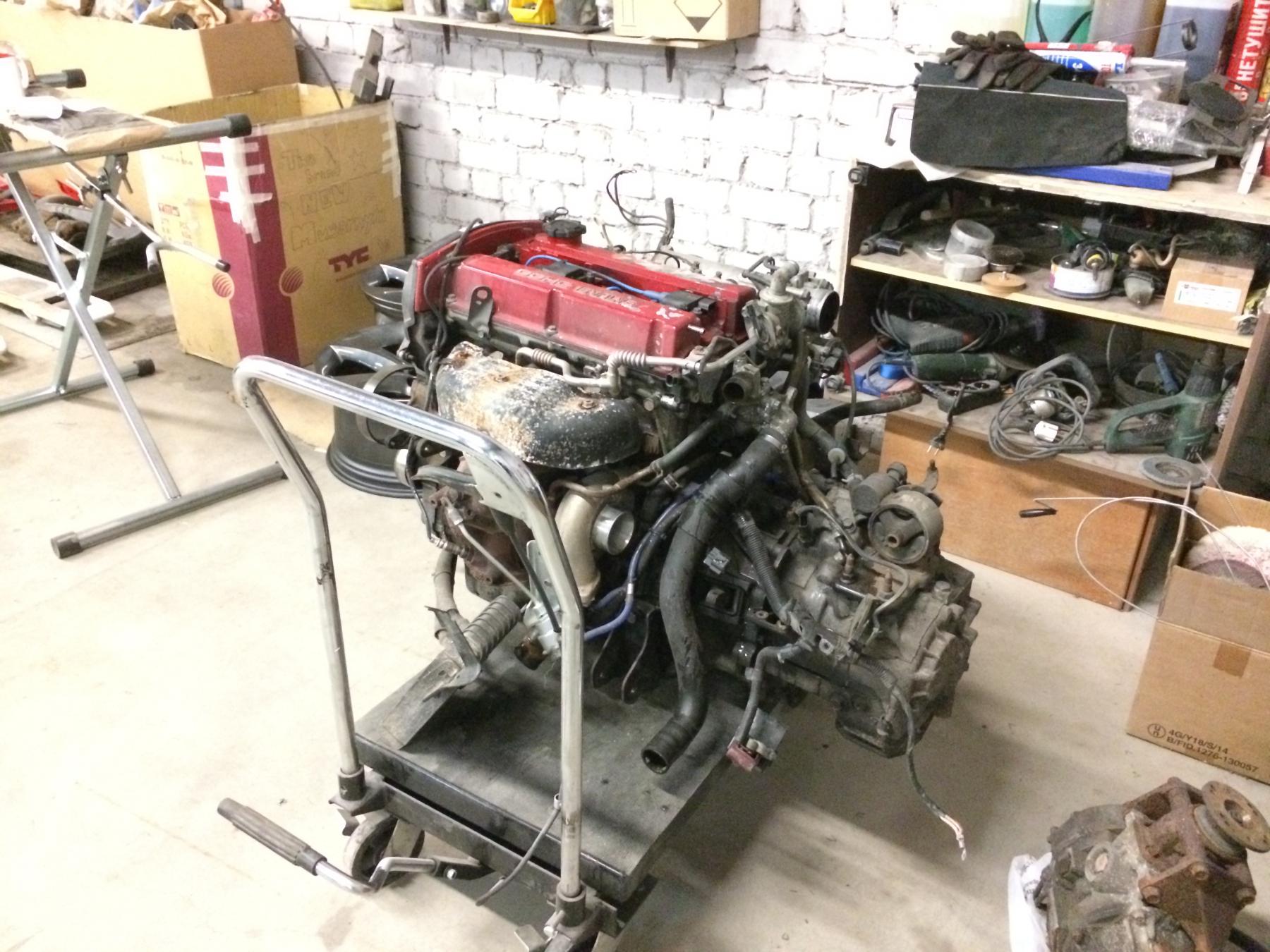

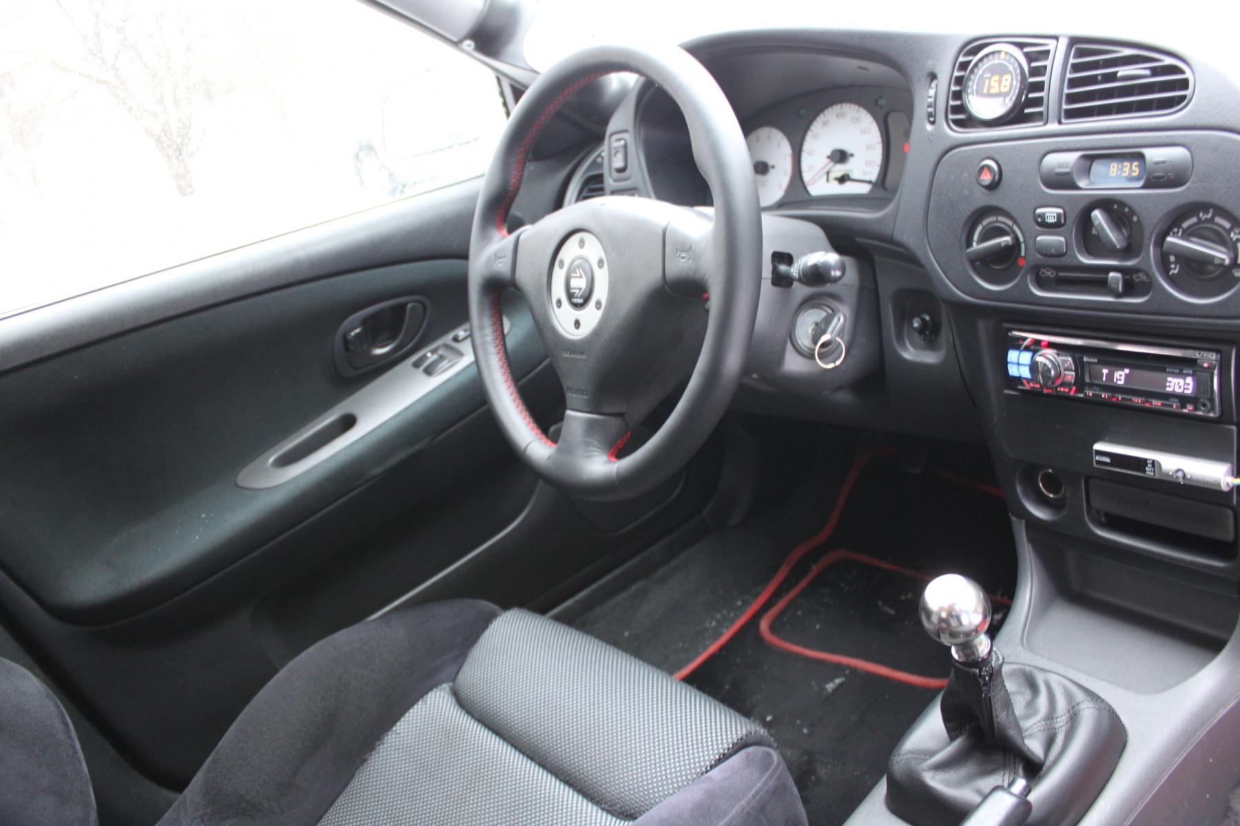

    летом купил себе праворукий эво , в качестве временного спортивного авто , это была случайная покупка, увидел, понравилась (машина и цена), купил. :))

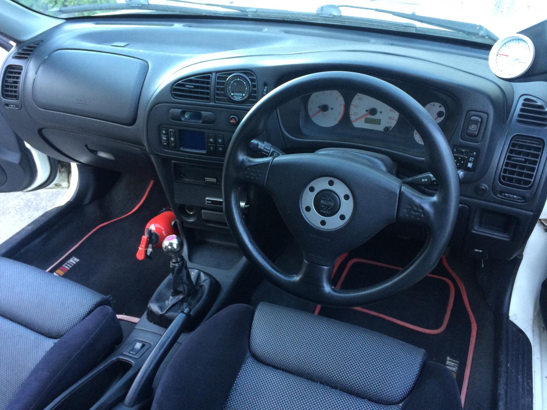

    машинка уже была не сток, покатался и погонял , с рулем в бардачке езда не очень. привыкнуть тяжело, особенно когда постоянный авто с правильным рулем.

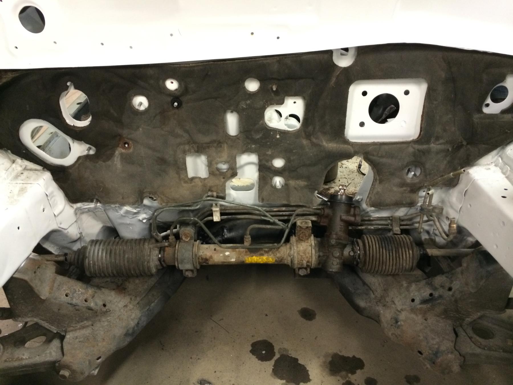

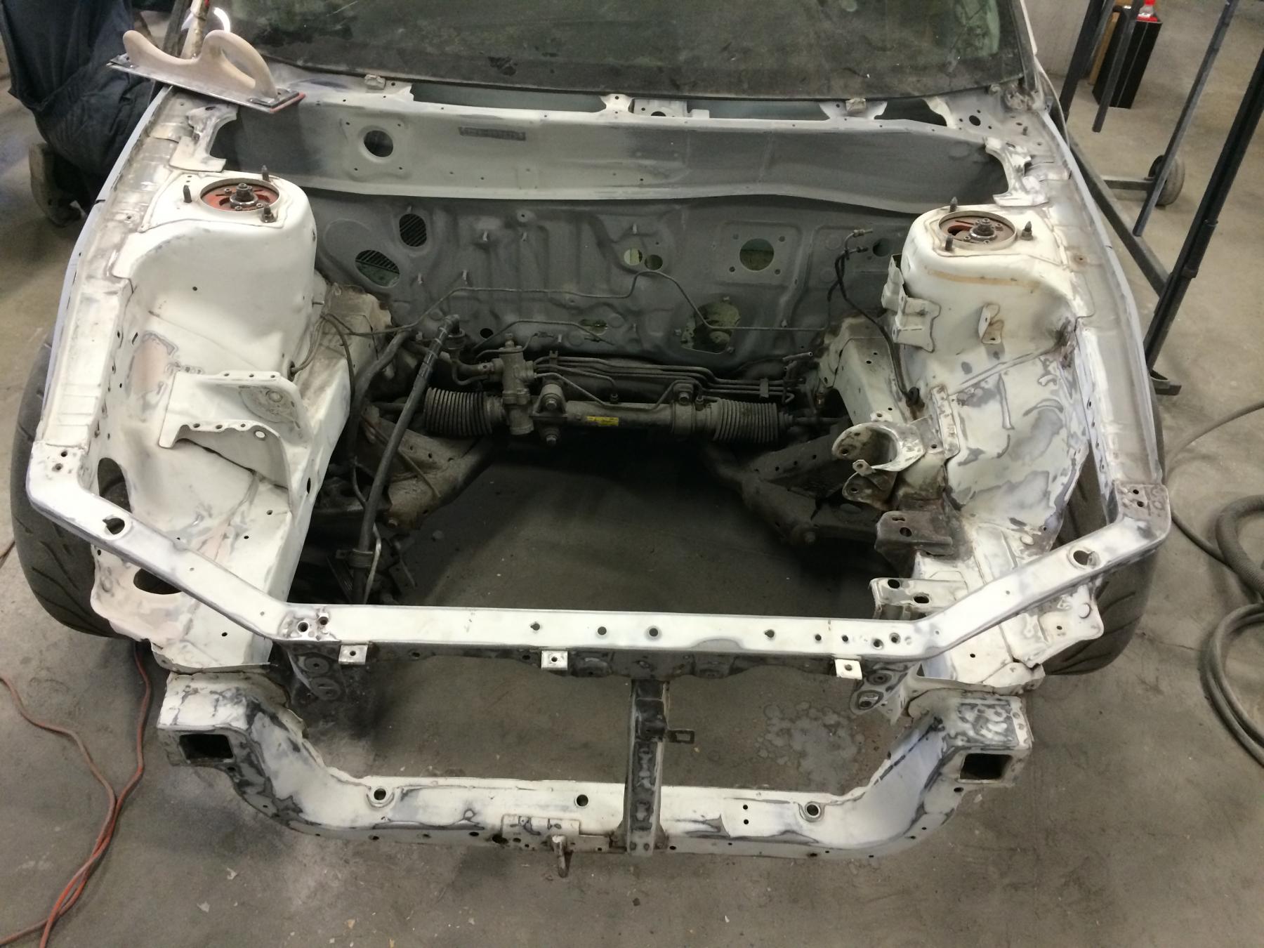

    когда построил гонку е46 , эво стал не нужен, пробовал продать , но праворукий ланцер , был не востребован. по этому решил переделать руль на правильную сторону.

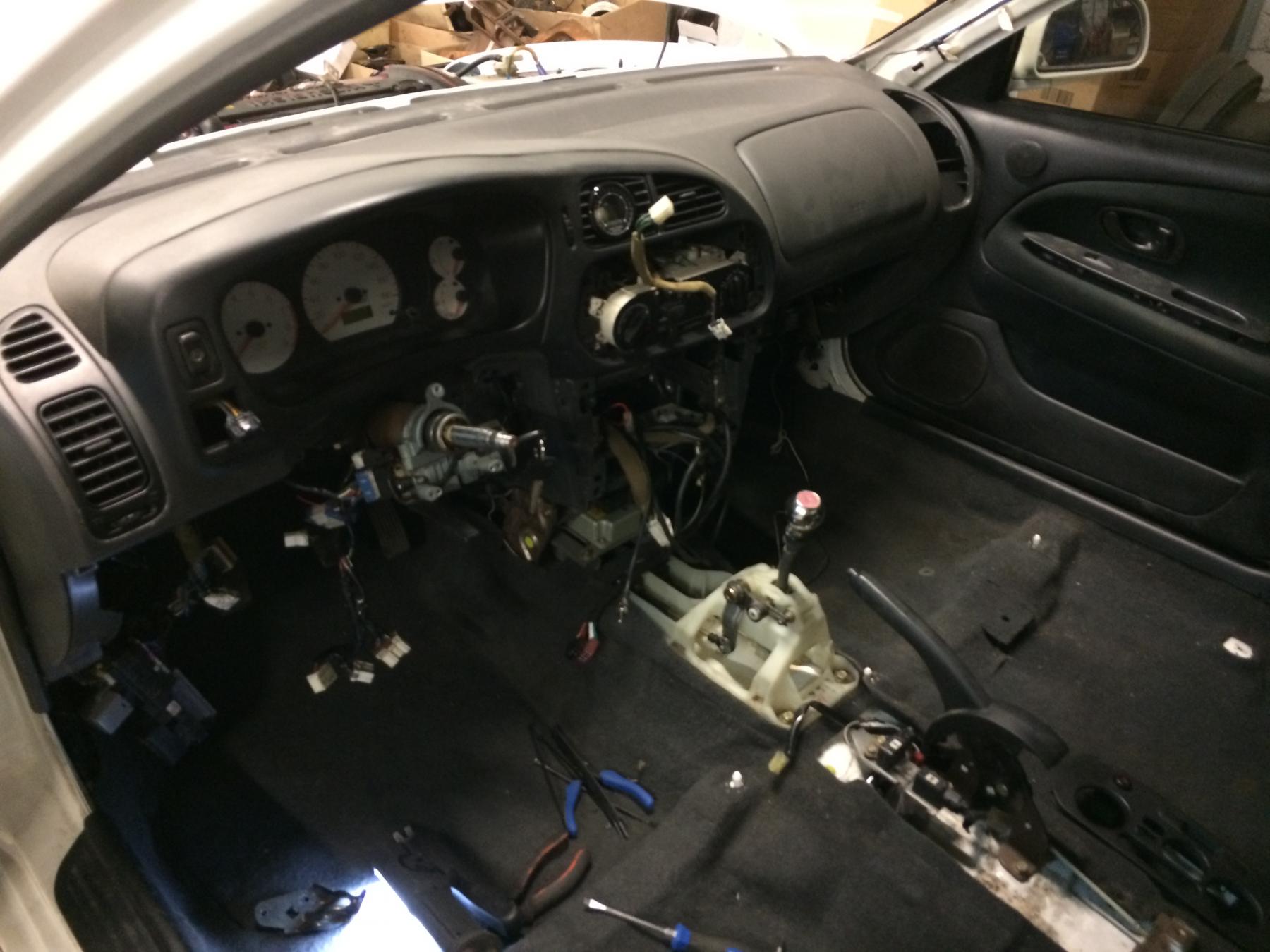

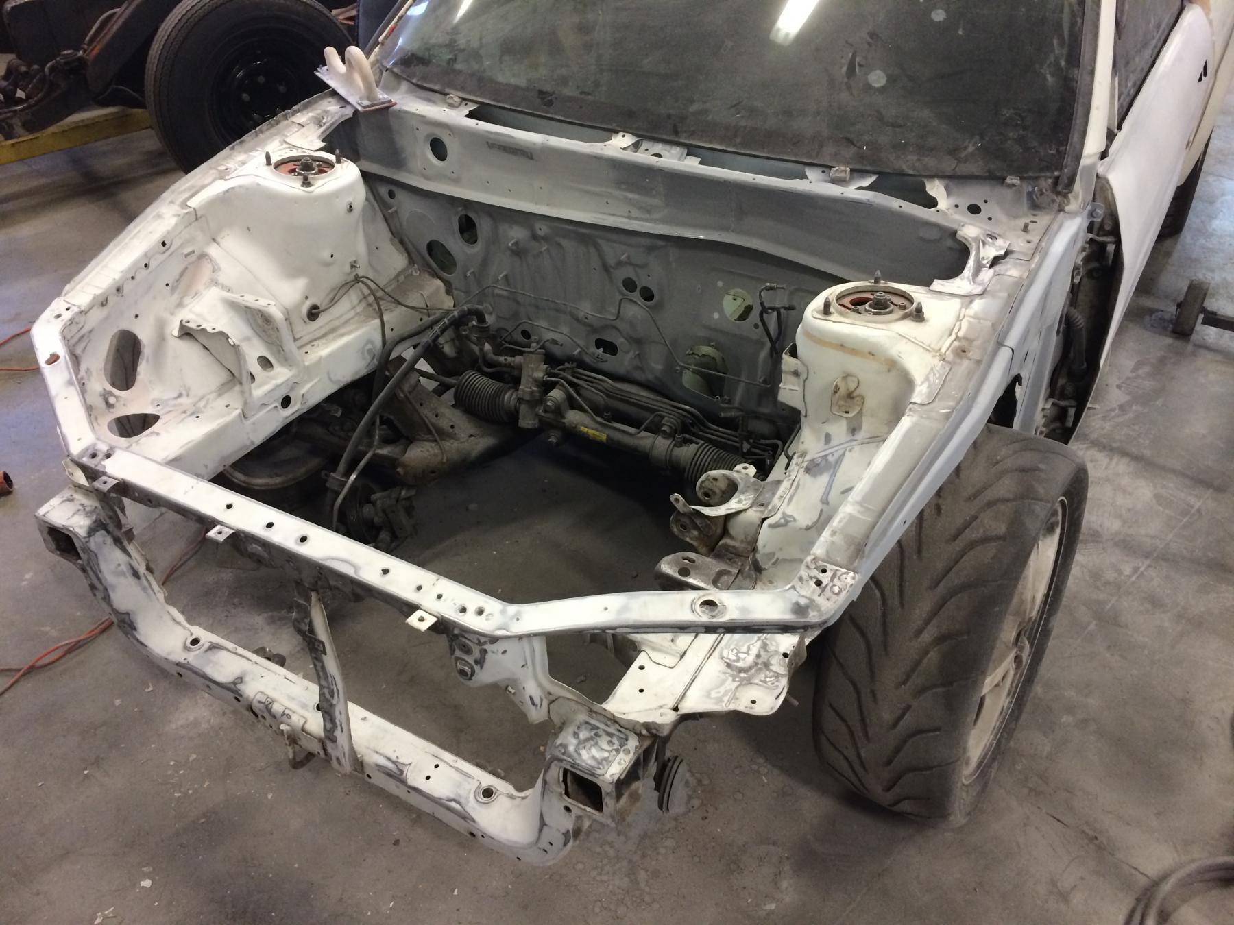

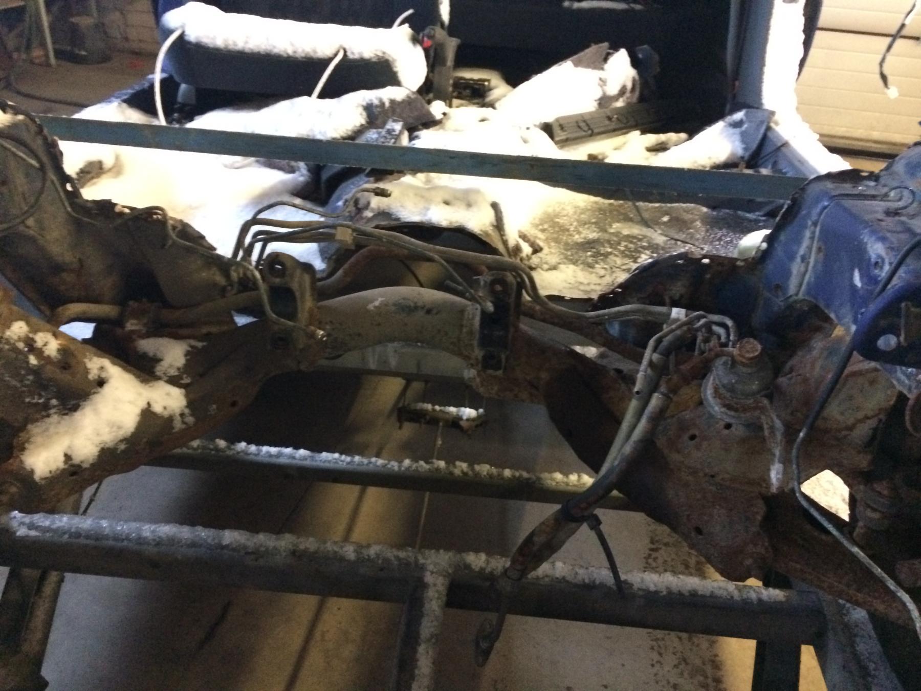

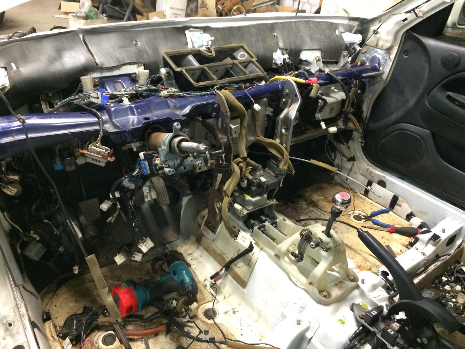

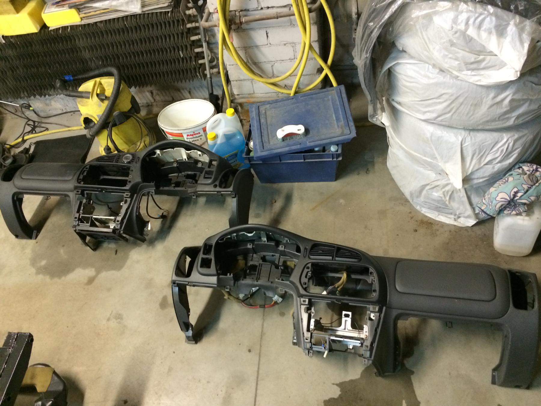

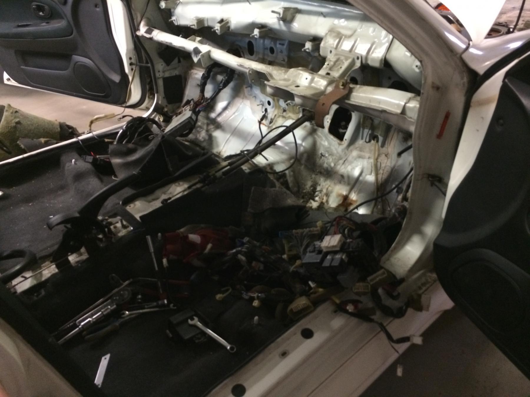

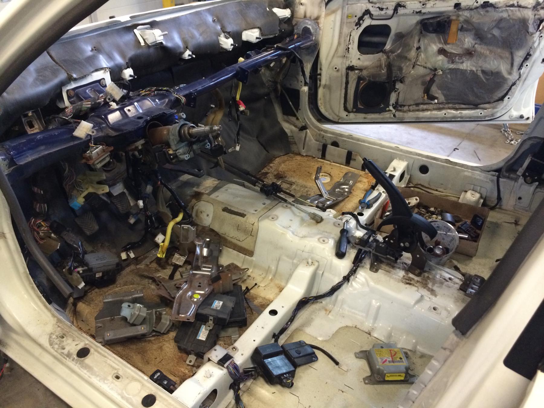

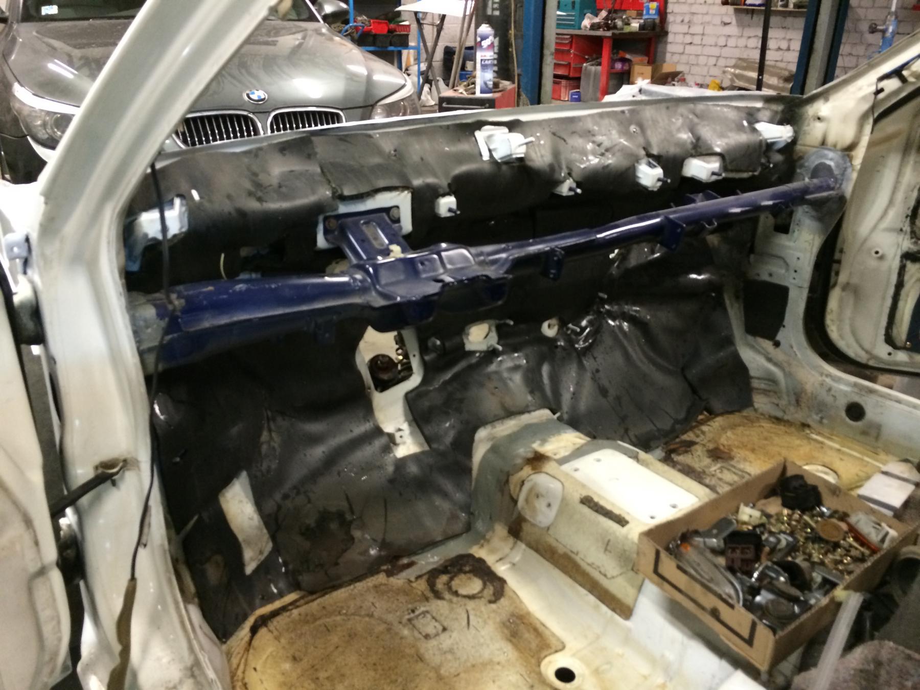

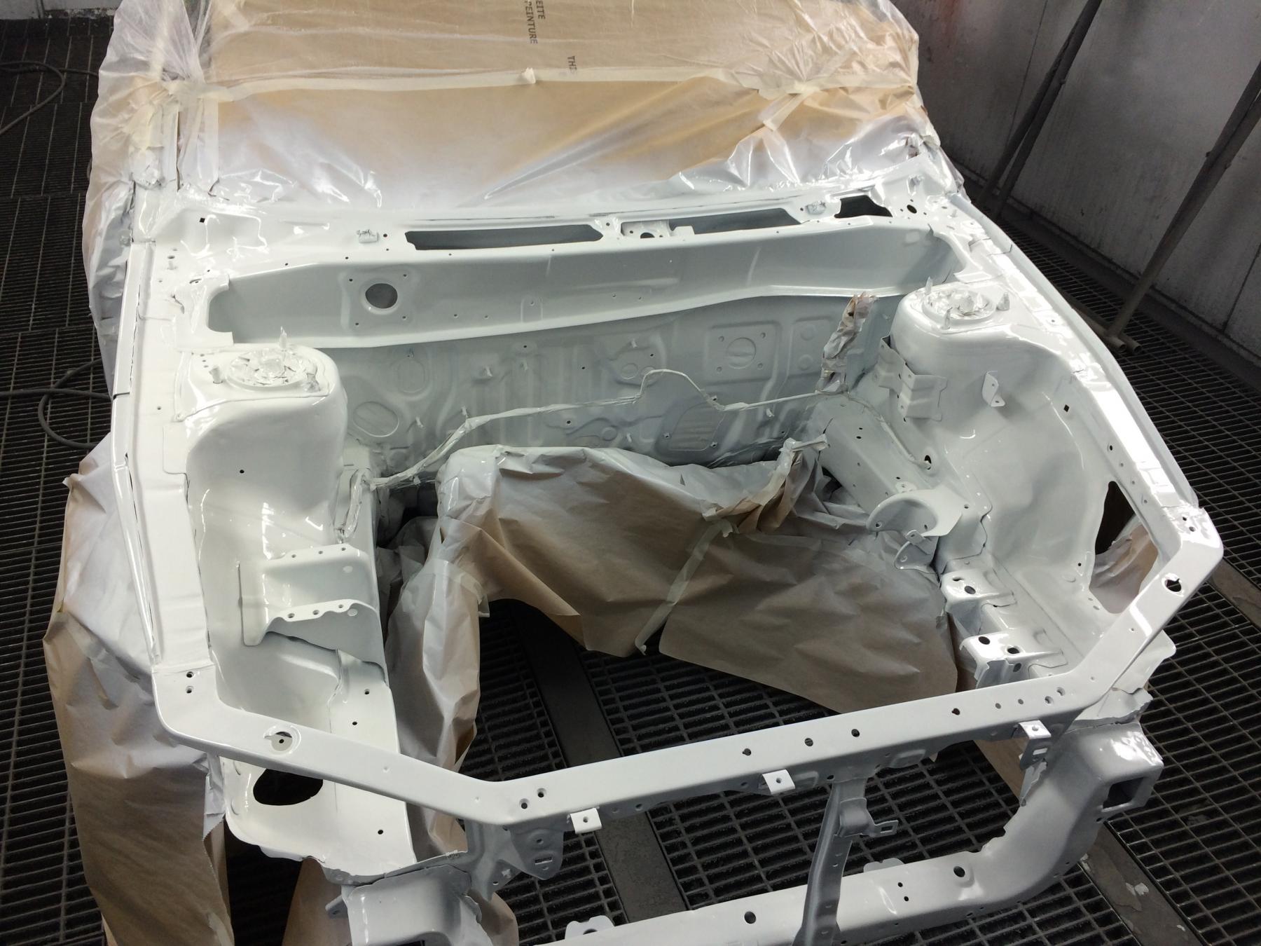

    японцы не предусматривали , что их тачки ,кто то будет переделывать, из-за этого пришлось целиком менять панель между мотором и салоном, для этого эво пришлось сильно разобрать.

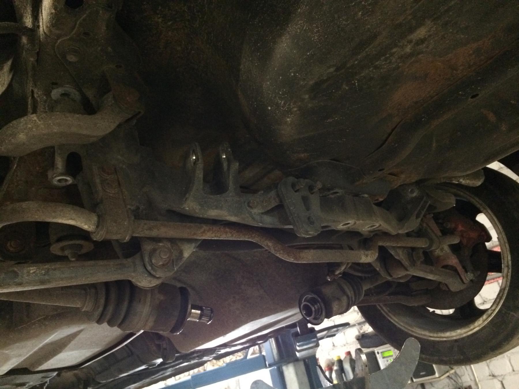

    Что бы не бегать по шротам, был куплен обычный леворукий ланцер 1.6 1998года, в качестве донора, на одной из фото он виден с уже вырезанной полкой.

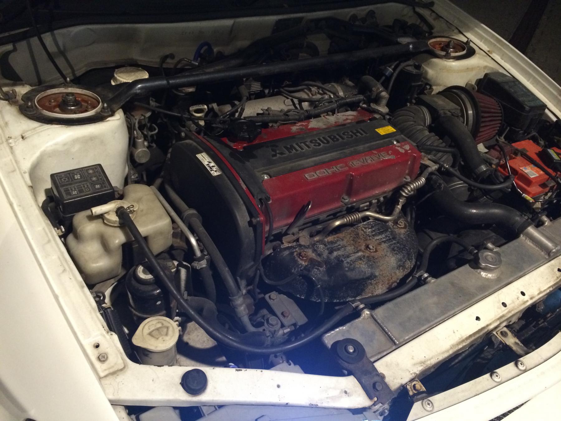

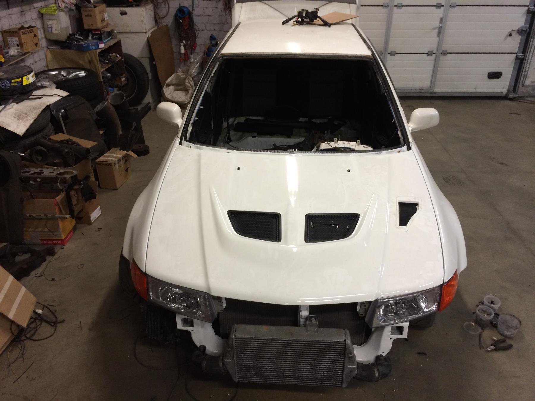

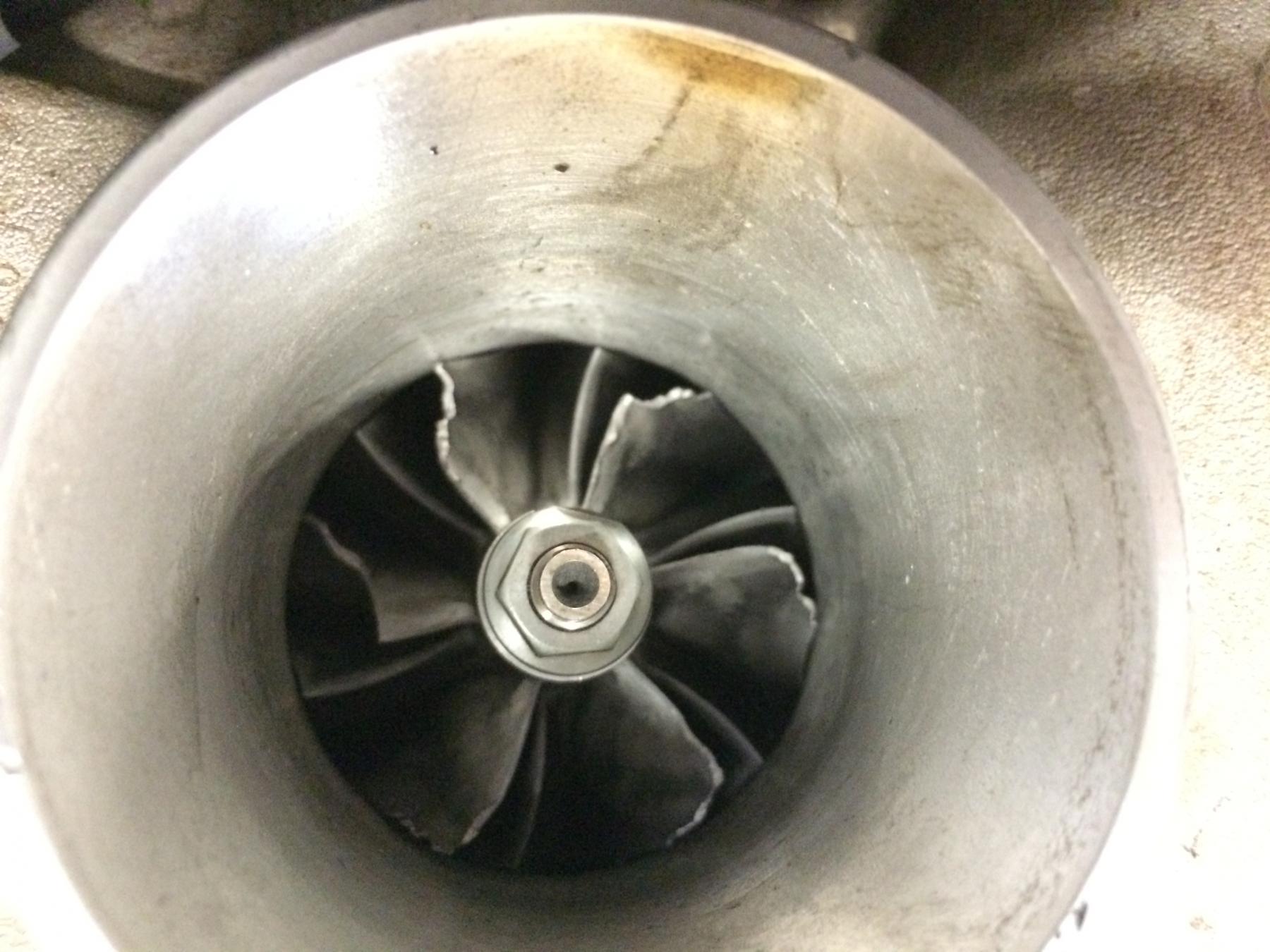

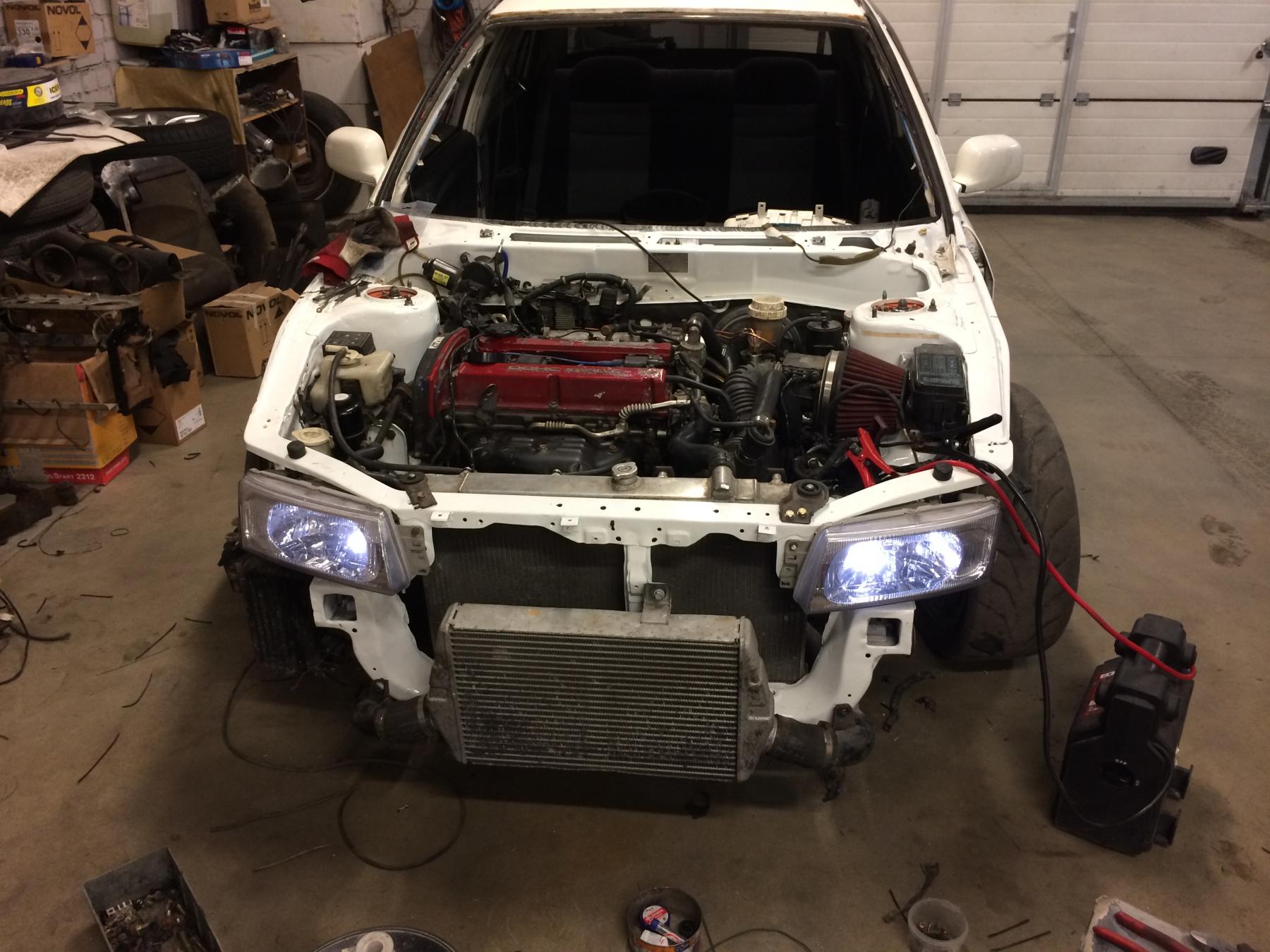

    Когда снял мотор, увидел что у турбины повреждены лопасти , стало ясно , почему наддув появлялся только после 4000об/мин , турбу поставил от эво 9, теперь раздувается с самого низа :))
    сцепление тоже поставил от эво 9 вместе с маховиком 240мм вместо 220мм.
    заодно был сделан полный ребилд кпп.
    задний редуктор был тоже заменен.

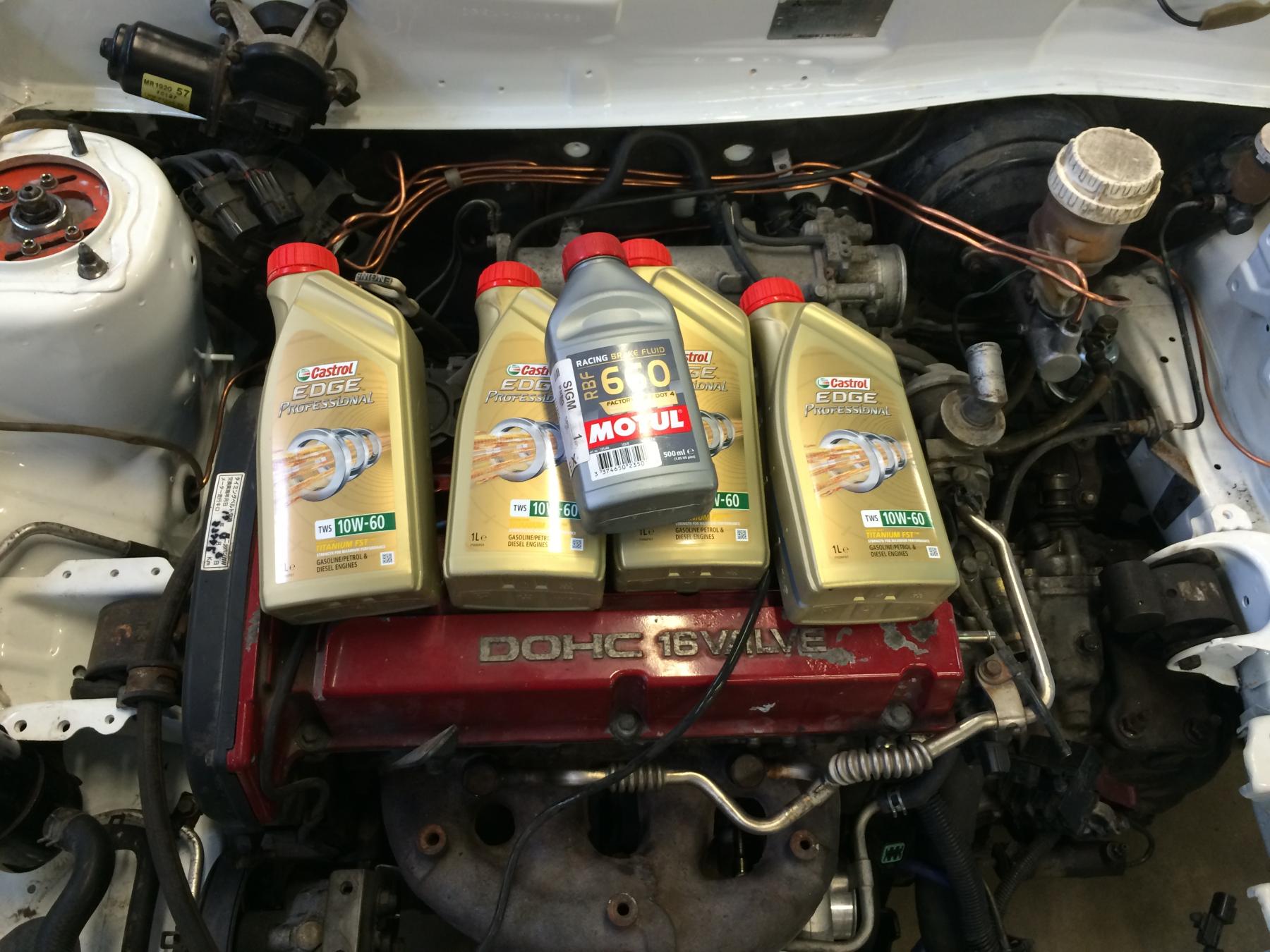

    На зиму залил кастрол 10в60твс , летом мотул 20в60.
    все работы делал сам( кроме замены полки,отдавал жестянщику), в свободное от работы время, заняло около двух-трех месяцев.

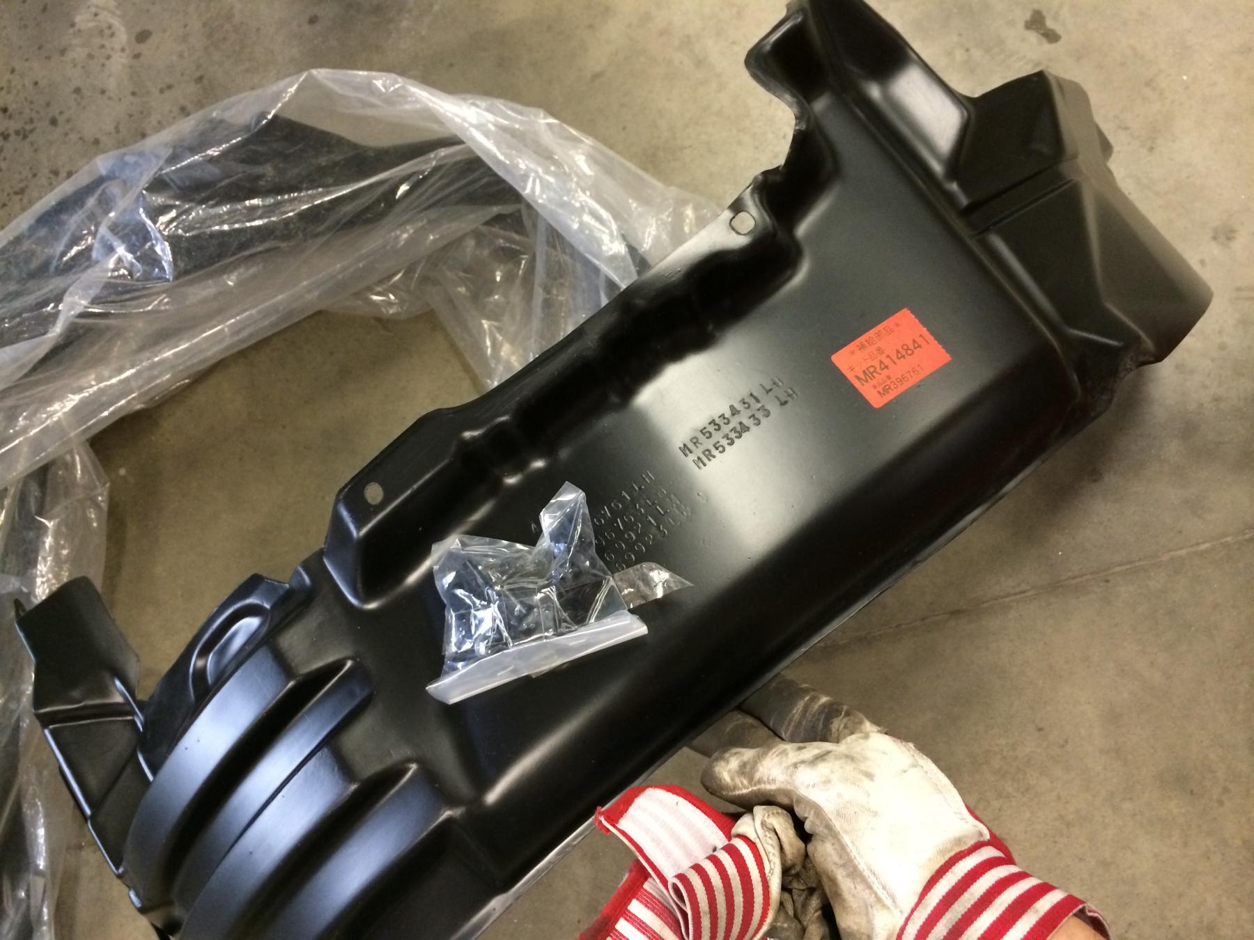

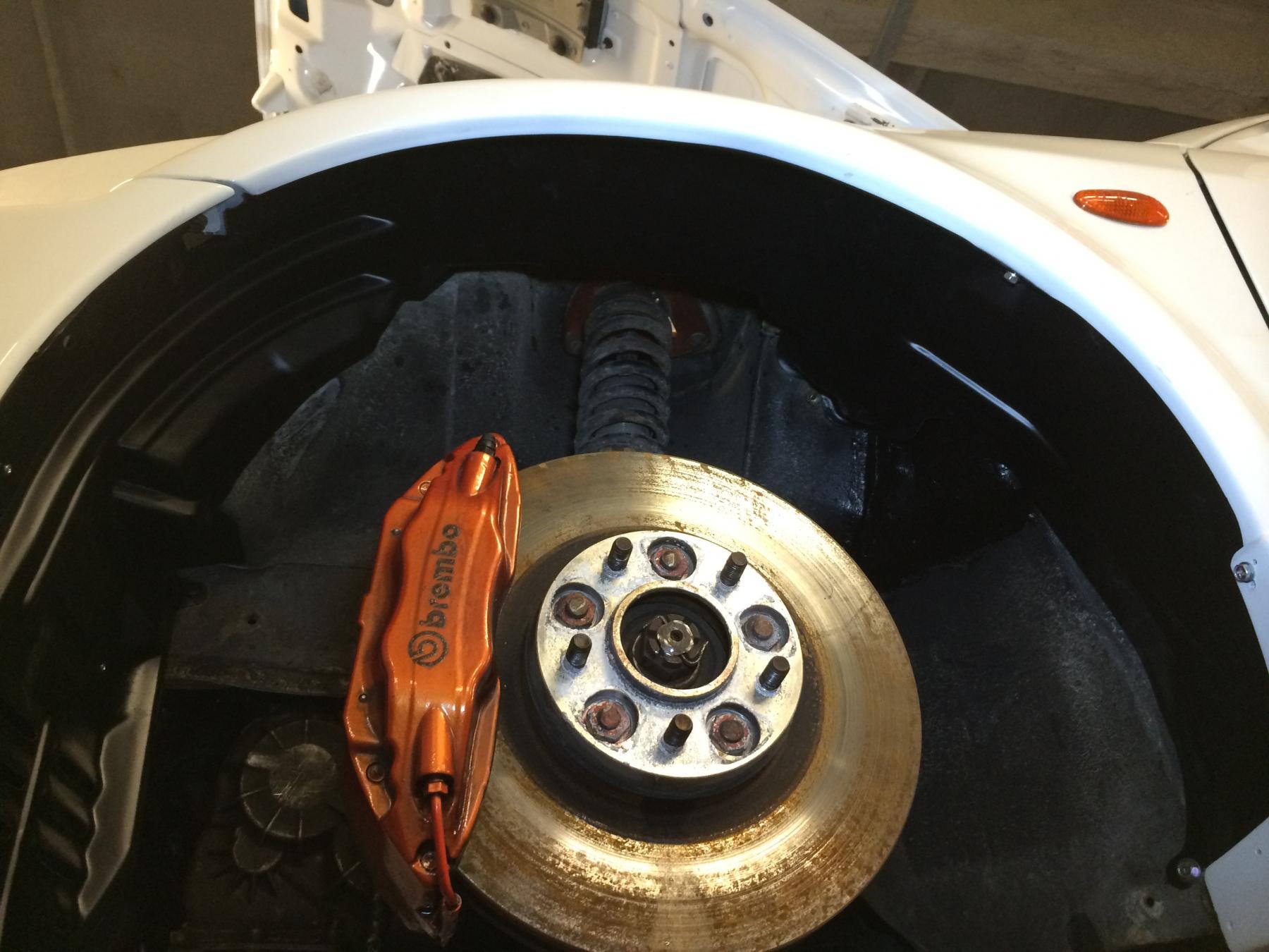

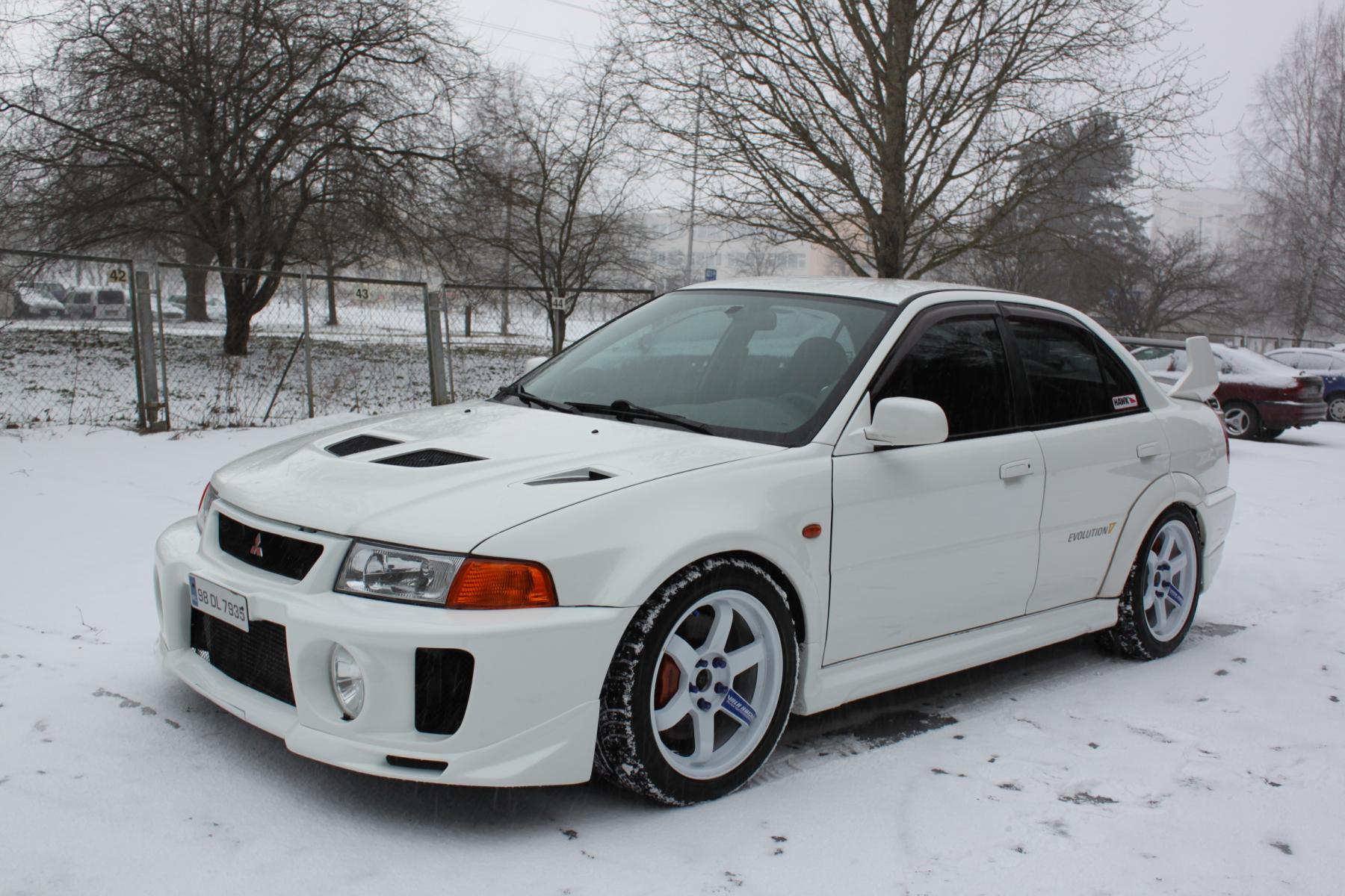

    раньше я думал, что самые дорогие подкрыльники у BMW E39 M-PAK, но оказалось, что у пятого эво дороже !! больше 90евро за штуку!!! теперь оба передние новые.

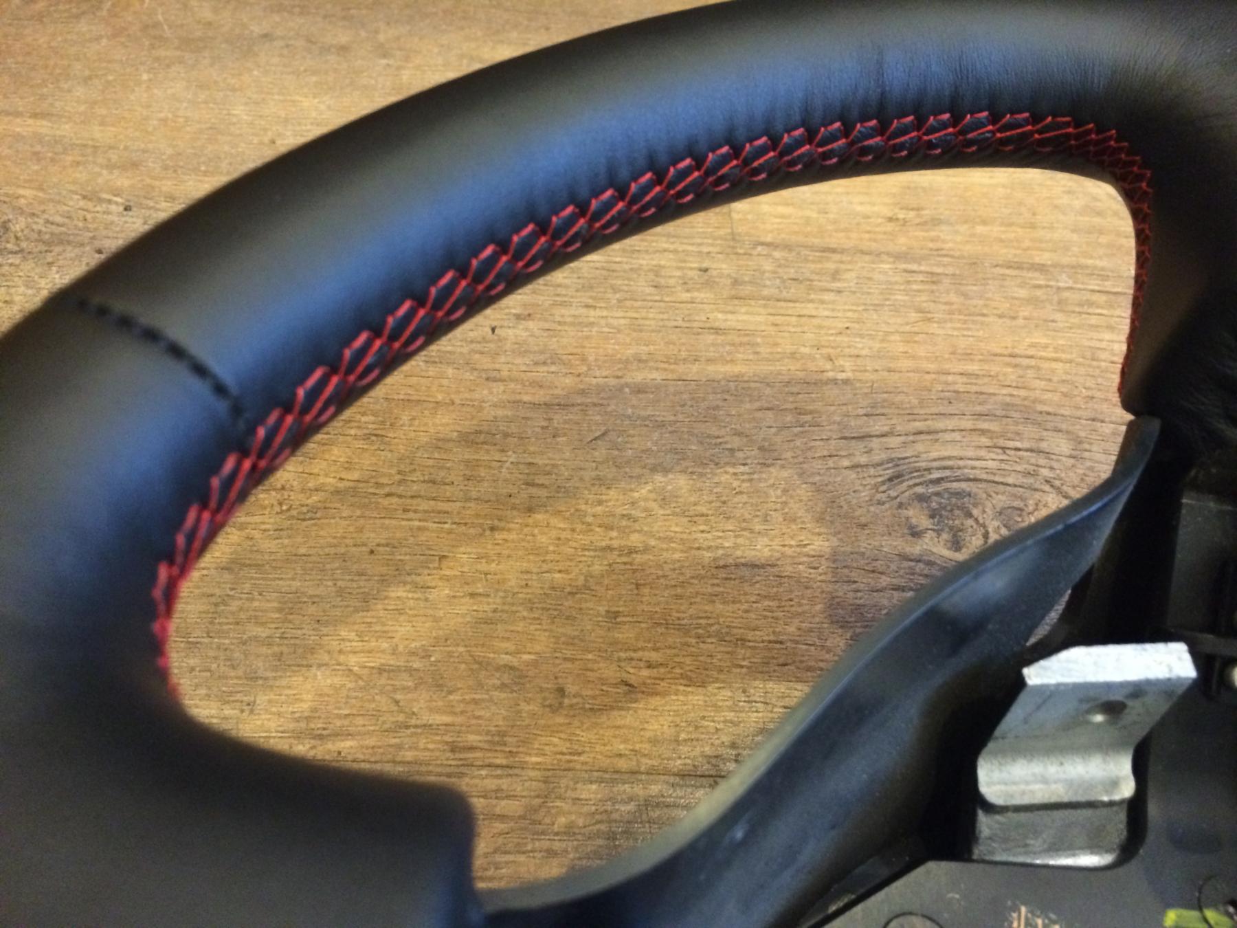

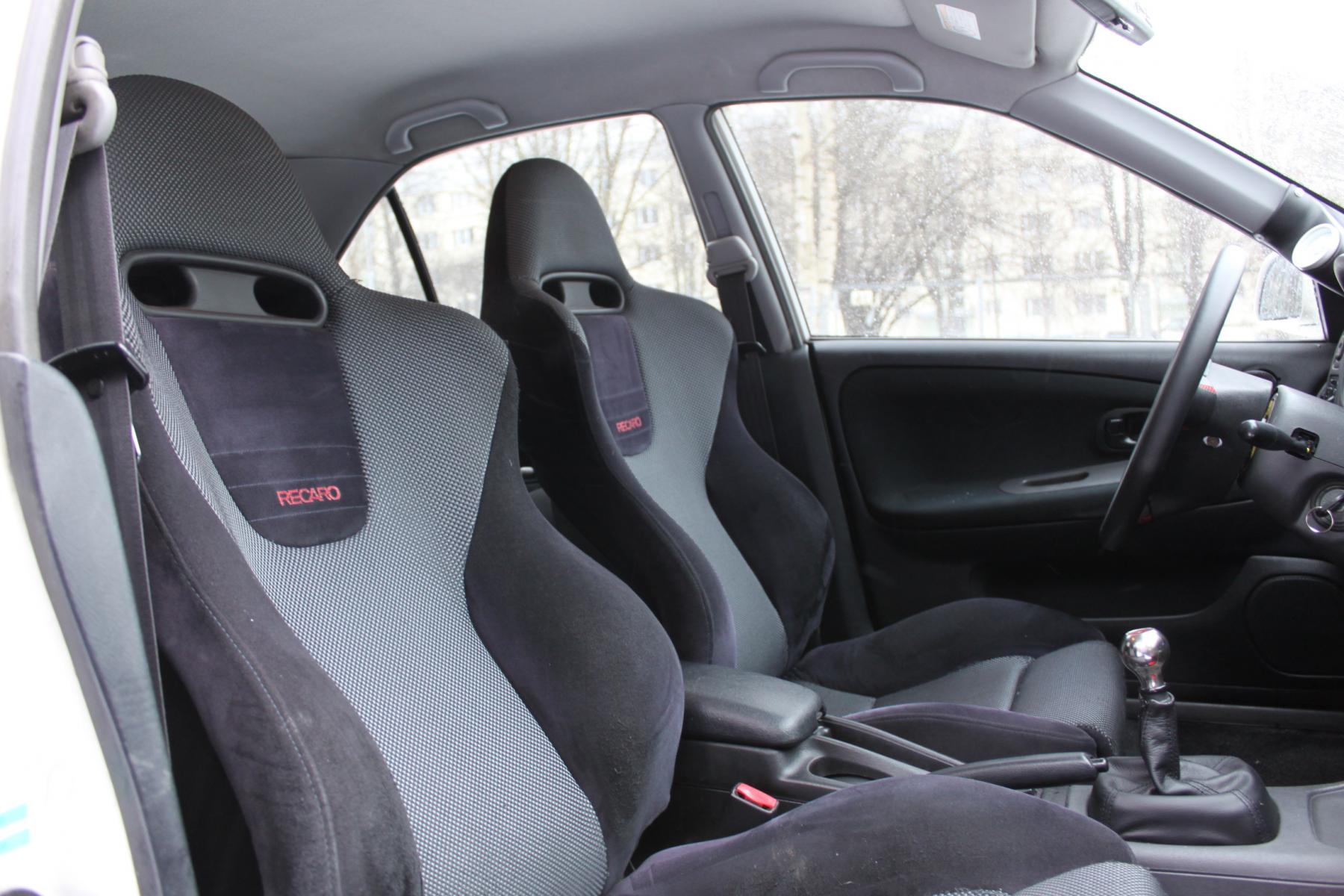

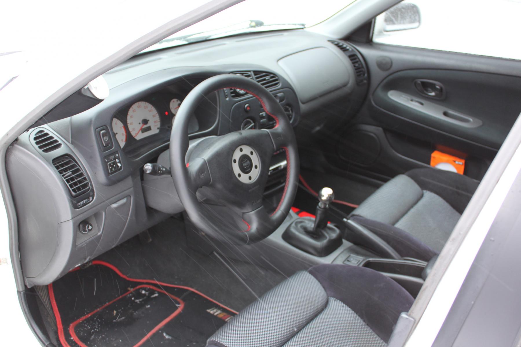

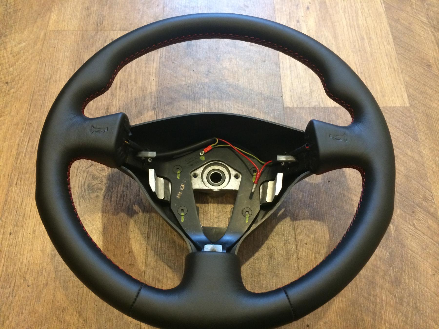

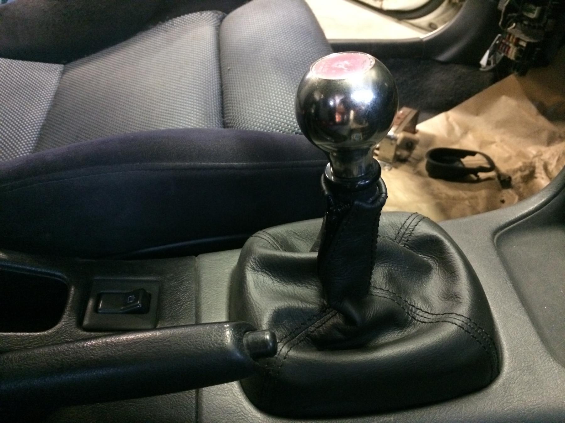

    Руль и чехол кпп был перешит в ergana.

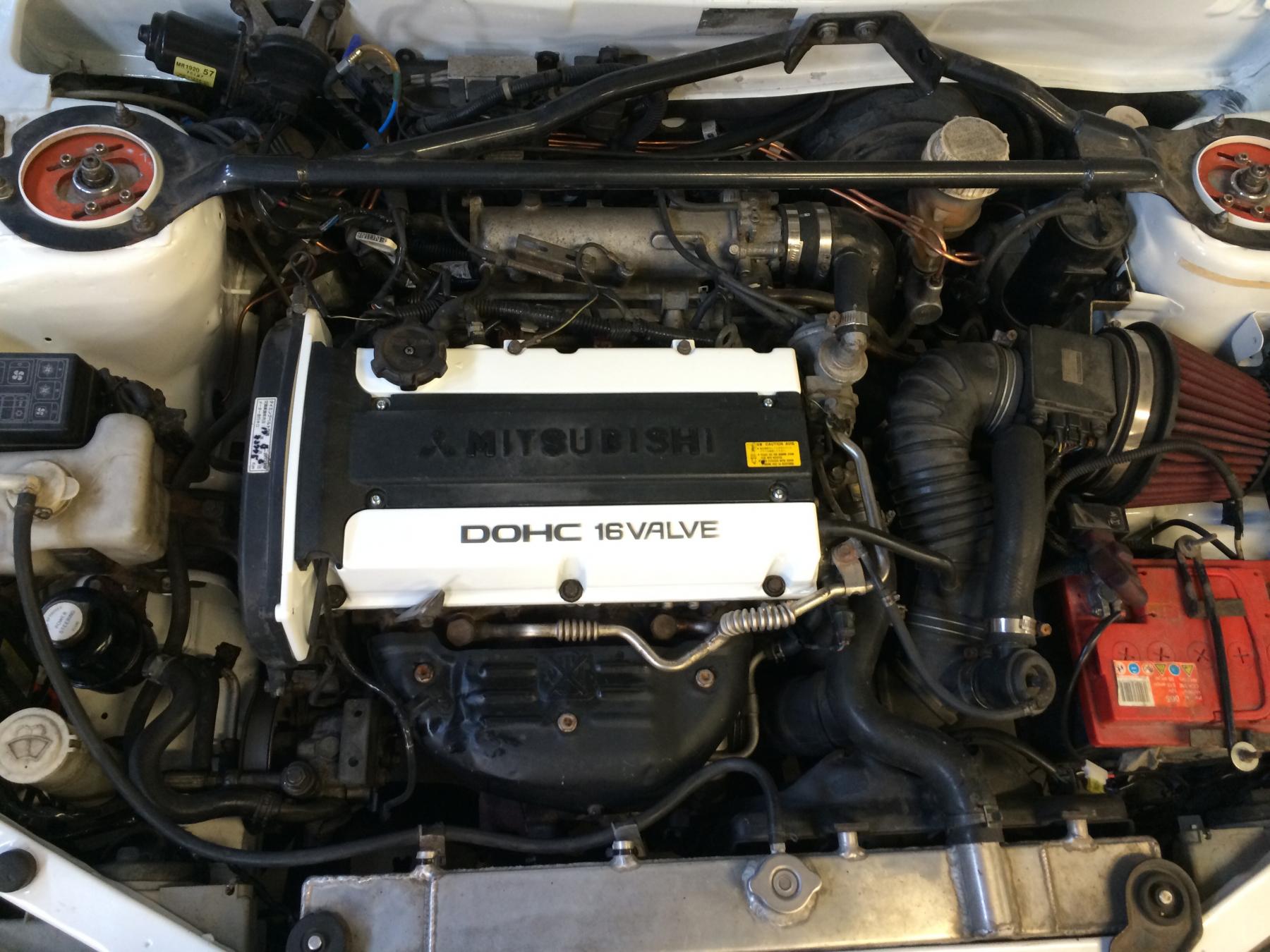

    клапанную крышку покрасил в белый HKS style :))

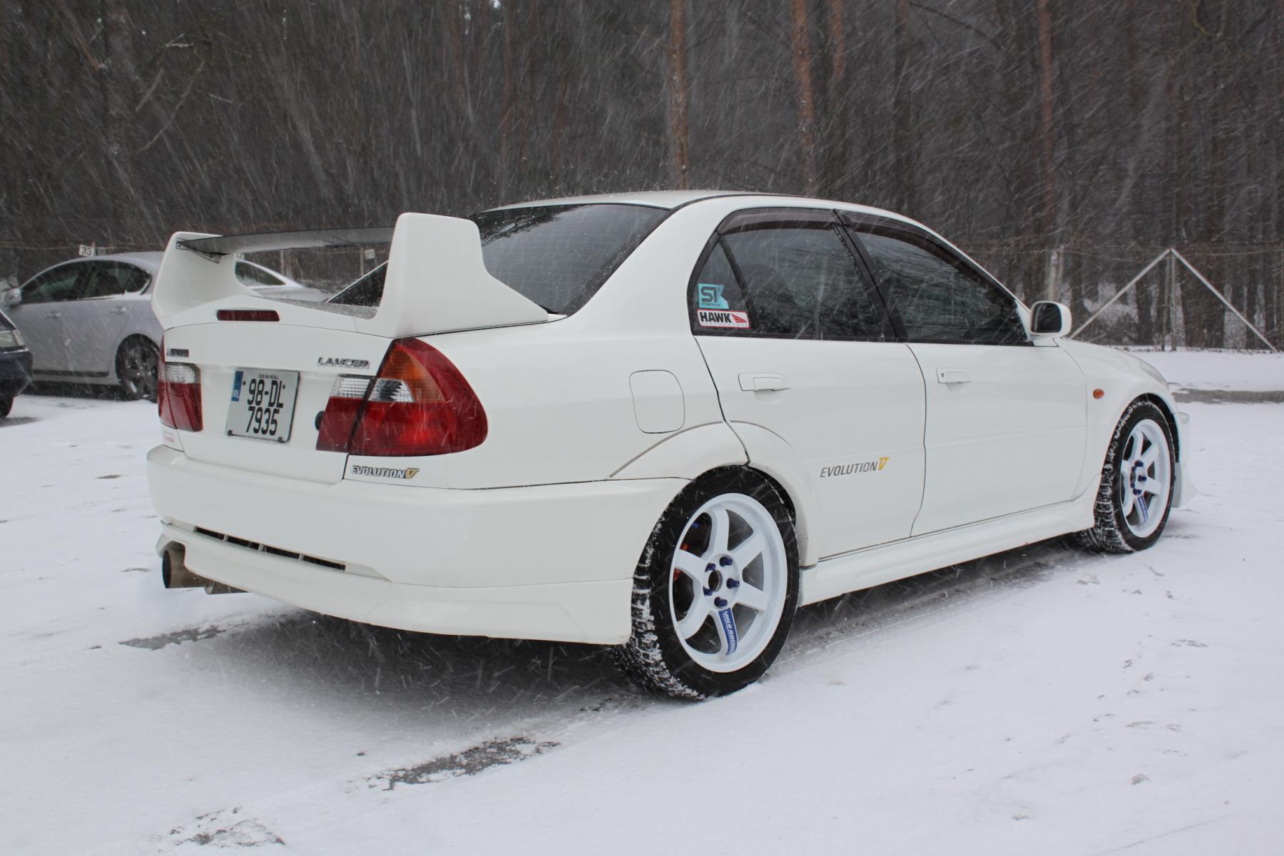

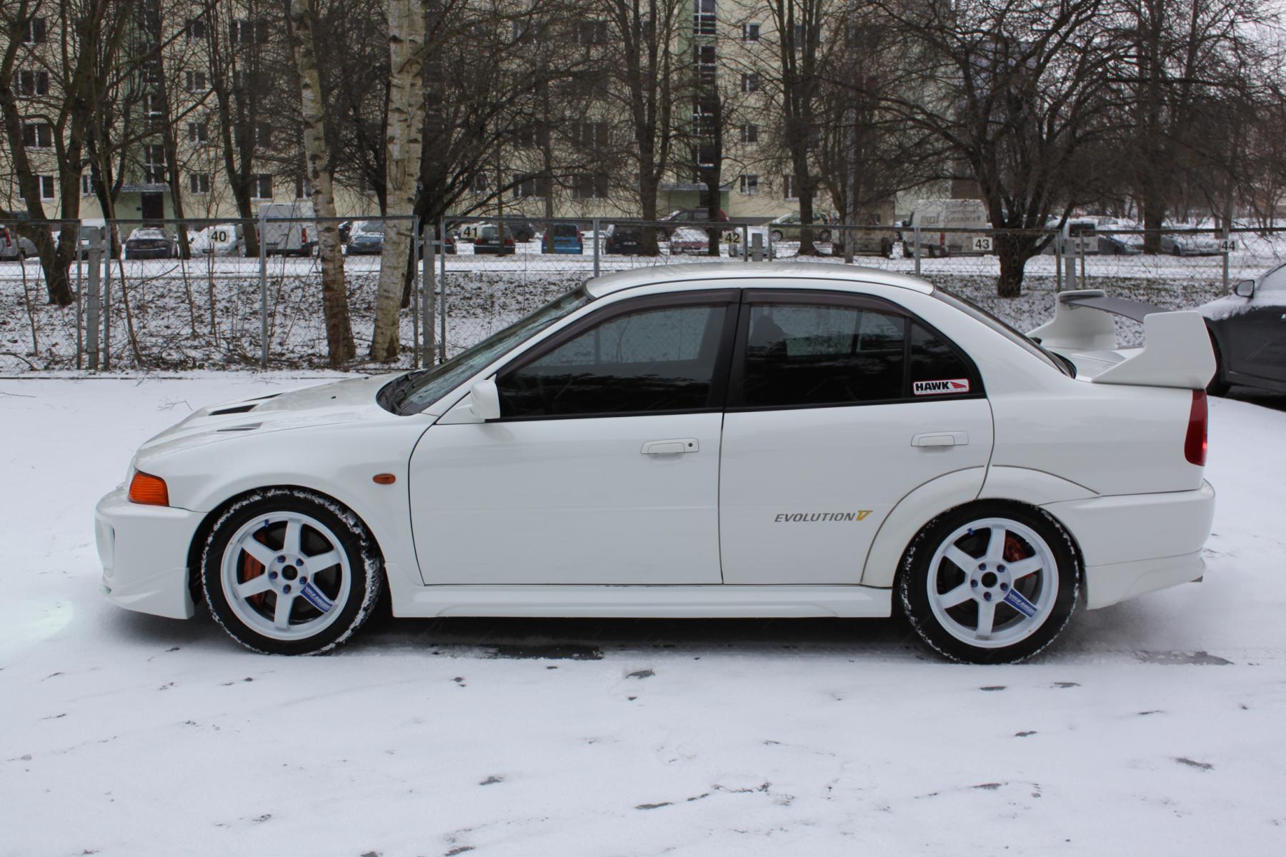

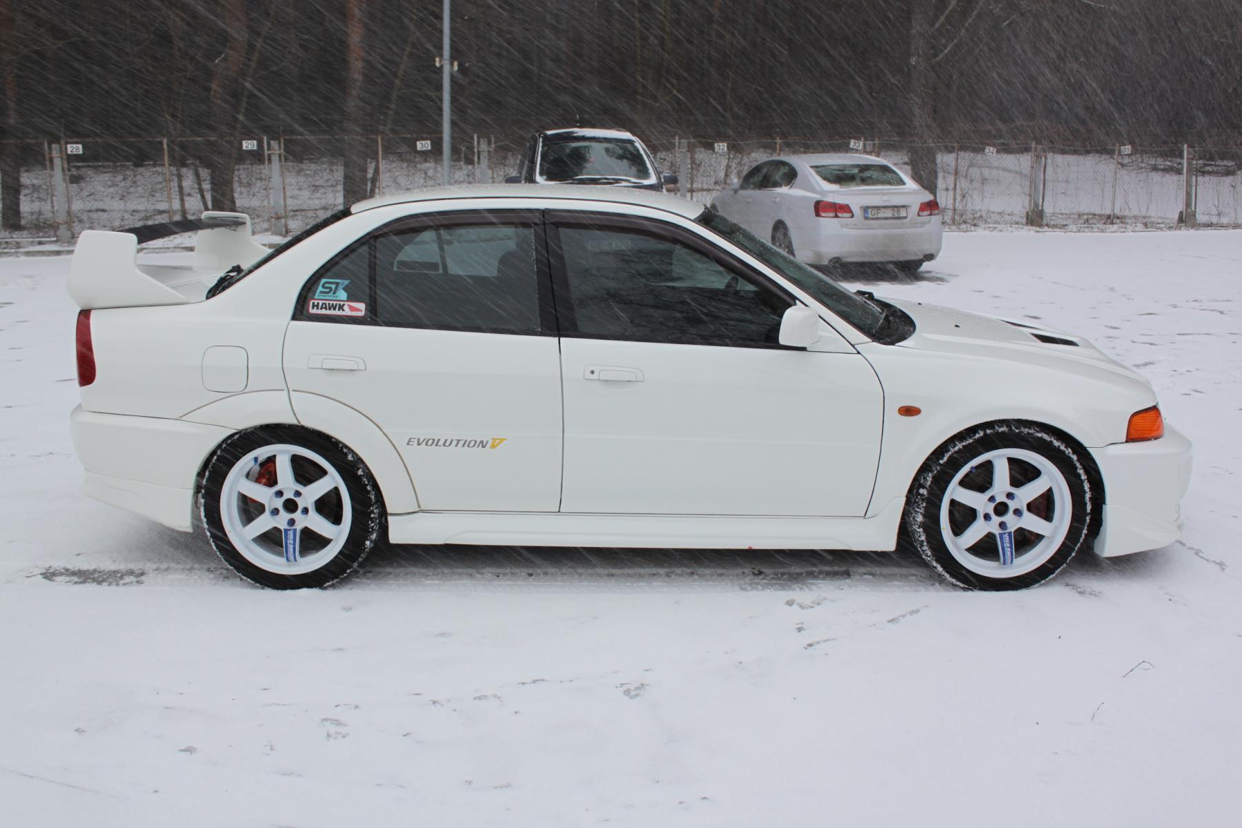

    и последний штрих , это красивые диски 8J R17 7.3кг
    в кратце как то так.

    90 евро за кусок пластмассы - жесть)))

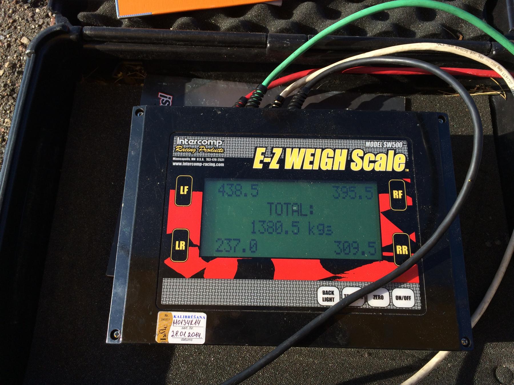

    Сколько пони в ней теперь? 300 +/-?

    до ребилда было 360сил
