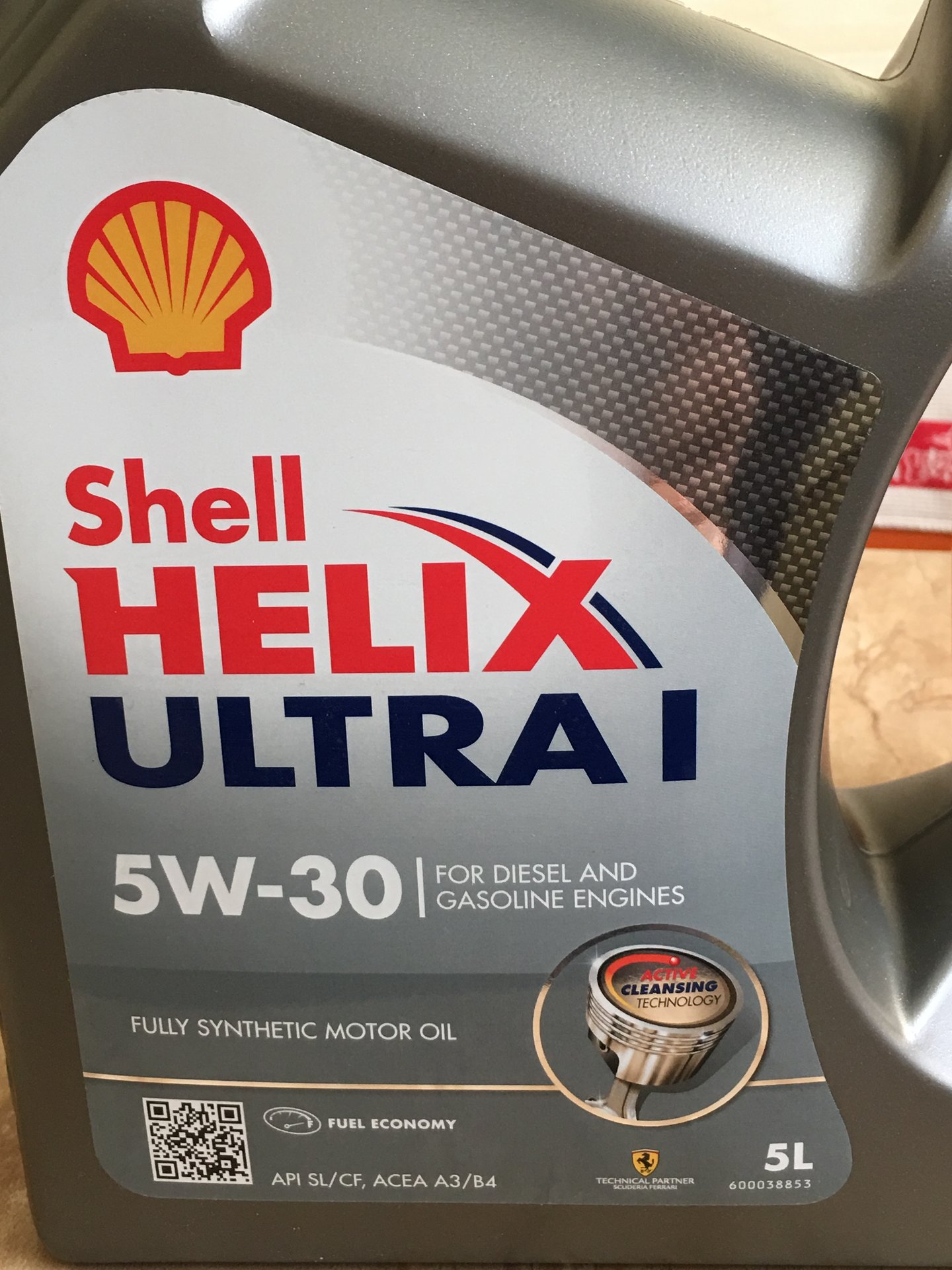

    #418 OhioState, 2 янв 2018
    Где купить Shell helix ultra 5w30 с допуском LL-01?
    Везде Shell helix ultra I, а это не одно и то же
    Как на фото
  19. Muxa
    8,746
    1,300
    #419 Muxa, 2 янв 2018
    Жди свежую партию, если хочешь именно такое. На фото временное исполнение, пока были проблемы с поставкой GTL базы.
    Опять же, лить LL01 имеет смысл только в том случае, если будешь использовать "грязное" топливо.
