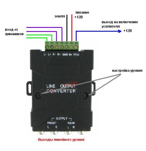

    По ходу АСС надо подключать для активации, а REM это переменный выход 12+. На RCA-адаптере именно так обозначается. Как только появляется звук в адаптере активируется и REM. Не совсем понятно для чего он нужен на активном сабе.

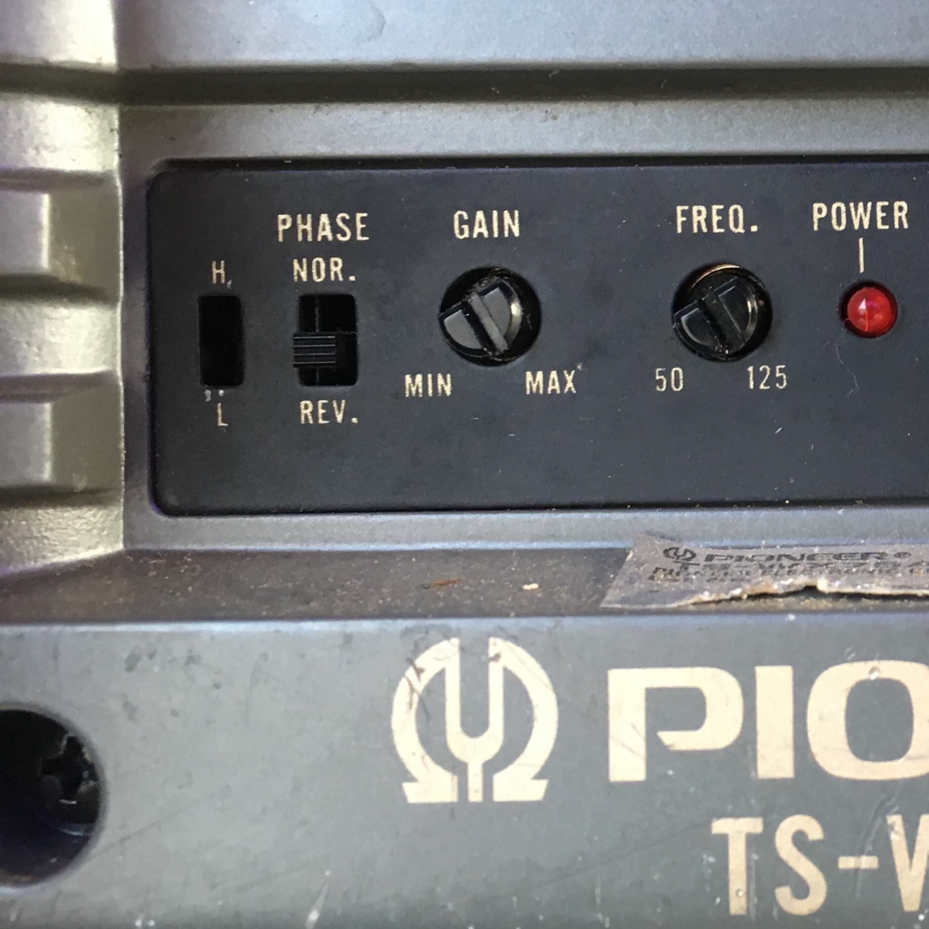

    Может кто в курсе за что отвечает крайний левый тумблер h/l?

    Обычно это обозначает: L - линейный вход, H - входной сигнал берется с динамиков.

    С переключателем этим h/l так и не разобрался.
    Есть версия, что если переключить, усь будет включаться автоматом, а не от активатора антенны.
    Есть версия, что «если саб при прослушивании радио, воспроизводит ритмичный бит, переключите тумблер» (с) инструкция от похожего саба пионер с таким же тумблером.
