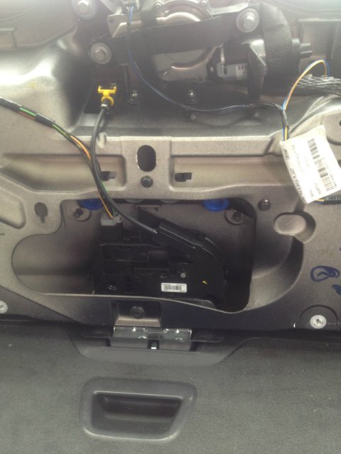

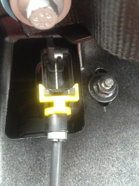

    нет не верно :) застревала пластмаска одна внутри замка, подшлифовал наждачкой малёха, смазал, и всё гуд :)

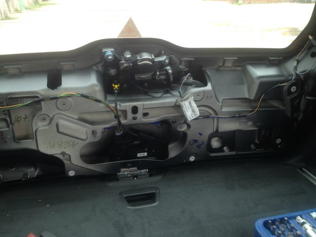

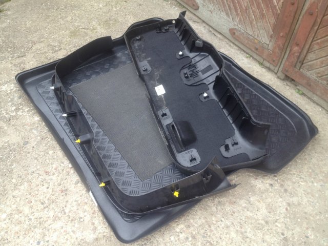

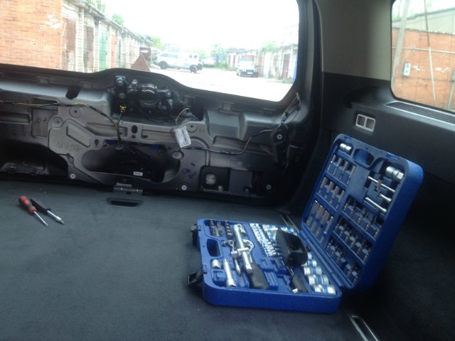

    откинул заднии сидухи, залез в багажник, снял всю обшивку, очень всё легко снялось, ничё не сломал и не повредил. добрался до самого замка и открыл его изнутри. потом уже разобрался в проблеме . есть фотки даже :)
