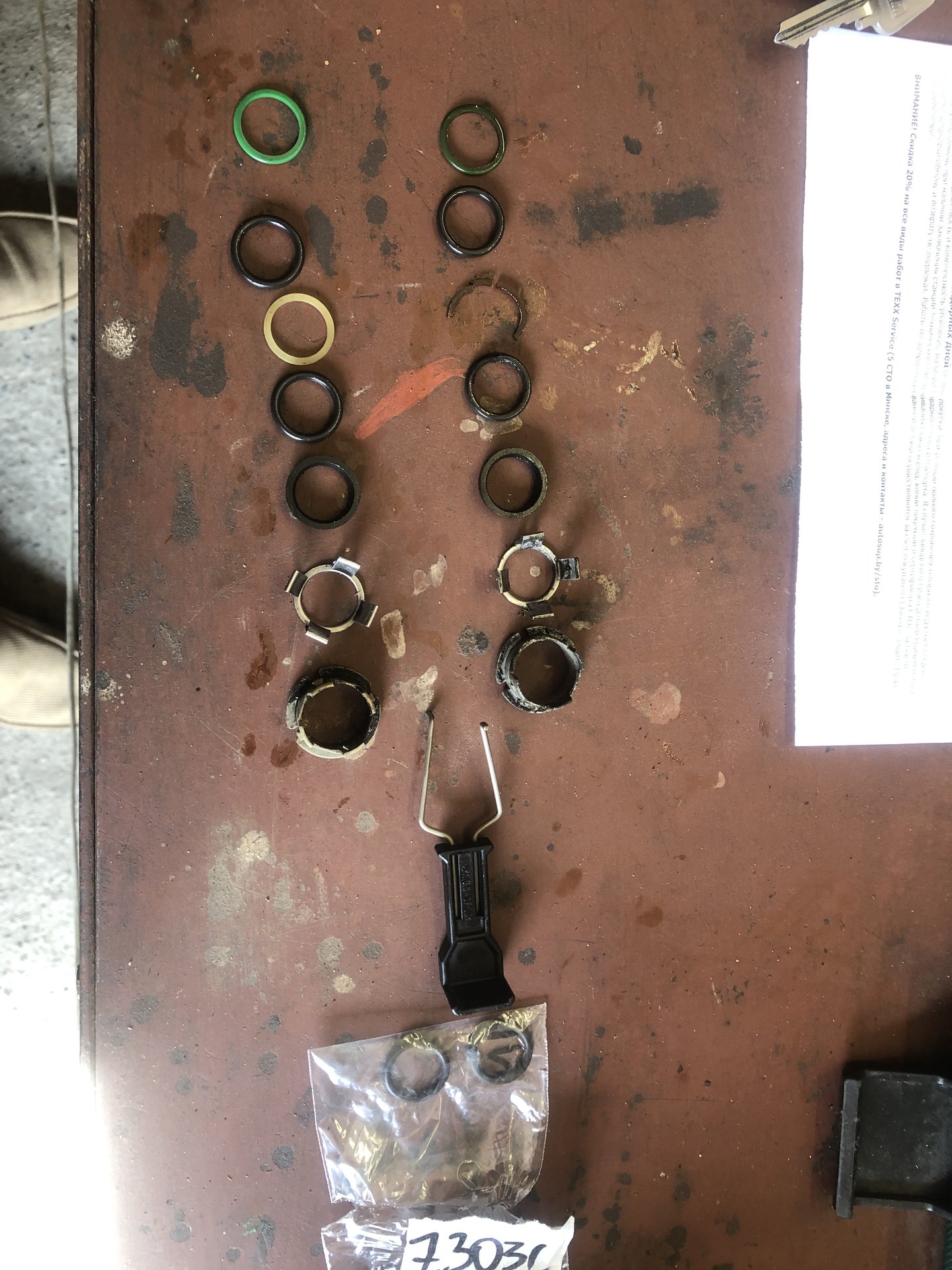

    Ребята привет!
    Помогите разобратся.
    Недавно заметил что антифриз (1 жирная капля) скапливается внизу на переходе шланга теплообменника. Там видно что стоит это всё дело на клипсе, а внутри есть ли прокладка? Или резиновое кольцо? Никто не лазил туда, не разбирал? В магазинах говорят что у них нету информации по этому модулю. РиалОЕМ тоже не предоставляет никакой информации об этом. Прикладываю к этому сообщению картинку. Интересует Деталь номер 1 (сам шланг) и его выход в глубь двигателя. (на картинке то что Выше номера 2 (над цифрой) )

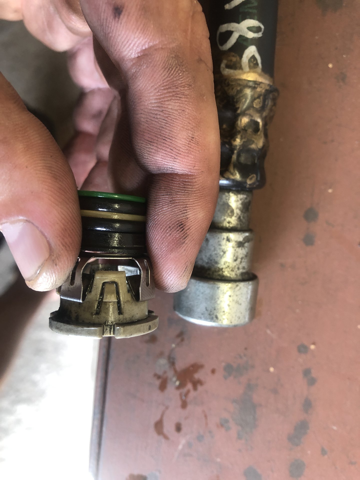

    Есть там кольцо резиновое,простой оring.

    По хорошему меняется весь шланг , а по простому снимаеш этот быстросьёмник выковыриваешь из недр кольцо резиновое , покупаешь новое и усё !

    Гидроскан решит твои проблемы, купи у них кольцо :hello:
    Там внутри "клика" кольцо круглого сечения
