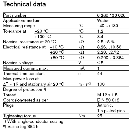

    Тот датчик что тебе придет, будет либо Bosch, либо Beru, либо VDO :super:
    OEM - 13621709966
    Bosch - 0280130026
    Не справшивай как я это нашел, но вчера я об этом не знал. Это обычный датчик температуры охлаждающей жидкости.
    Когда выкрутишь свой, на нем должен быть OEM номерок. И пока ты свой не выкрутишь инфа не 100%

    Занимательно :super:
    Скорее на 45 гр, правильнее было бы поставить наверное 500 ом. Но кто знал.
