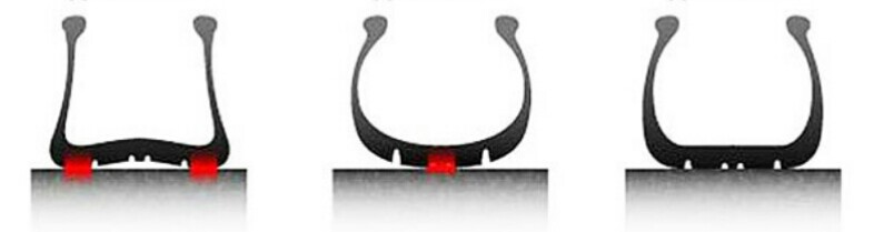

    С выноской все понятно, а вот с шириной диска у меня был вопрос.
    По стоку перед 255/50 с шириной диска 9J, отсюда вопрос: можно ли поставить эту резину на диски шириной 8,5J или 9,5J?
    все можно посчитать на калькуляторе: https://www.wheel-size.com/calc/, также на сайте есть стоковые размеры шин и дисков.
    Но там нет рассчета ширины, чтобы не получилось площадь контакта шины с дорогой неправильной. Это же относится к давлению
    соответсвенно с лева направо: широкий диск, узкий и нормальный
