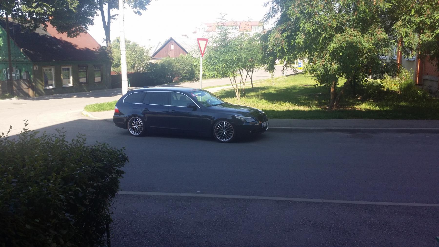

    а что за колеса стоят на машине?
  11. Фра
    Фра New Member
    26 янв 2014
    222
    6
    Плотник-гинеколог
    Даугавпилс
    20тые ))))))))))))))))))))))))))))
