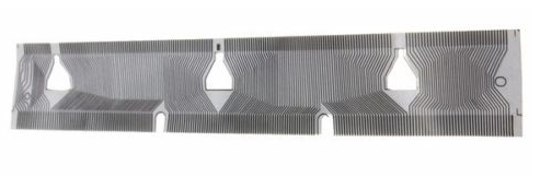

    Всем привет, забраковали мне битые пиксили на приборке на ТО. Может у кого есть сама приборка по разумной цене, или кто-то может одолжить на недельку ну или вдруг есть шлейф (заказал но не уверен что дойдёт)? :help:

    Тебе забраковали то что не видно пробег. Возьми любую приборку вставь и посмотри чтобы пробег был виден и пройдёшь

    Да, для себя конечно хочется сделать, тем более не так сложно заменить шлейф. Взял у знакомого приборку, но сразу не посмотрел, не подходят конекторы сзади.

    В итоге купил шлейф за 10Евро (на ебае 3-4$), пара часов работы и готово. В итоге всё горит и показывает, аж самому приятно. ТО прошел, всем спасибо. :ILoveBMW:

    Пришли шлейфы, которые заказывал, на ебай.ком, если кому надо, отдам по 7 рублей. За качество не отвечаю. :swayka:
