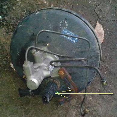

  7. Zadornij
    Zadornij Свой человек
    8 фев 2007
    3,916
    мне иоб мозг педальный сенсор,тот что на вакуумнике

    Люди нужна диагностика ABS кто может помочь выявить причину?Давно уже на приборке не загорался треугольник и ABS ..
  19. Zadornij
    8 фев 2007
    3,916
    Спасибо юзеру Евген за диагностику.Неисправность уже устранена.(датчик хода педали тормоза)
    Имеются в наличие два 100% исправных датчика,может кому надо..
