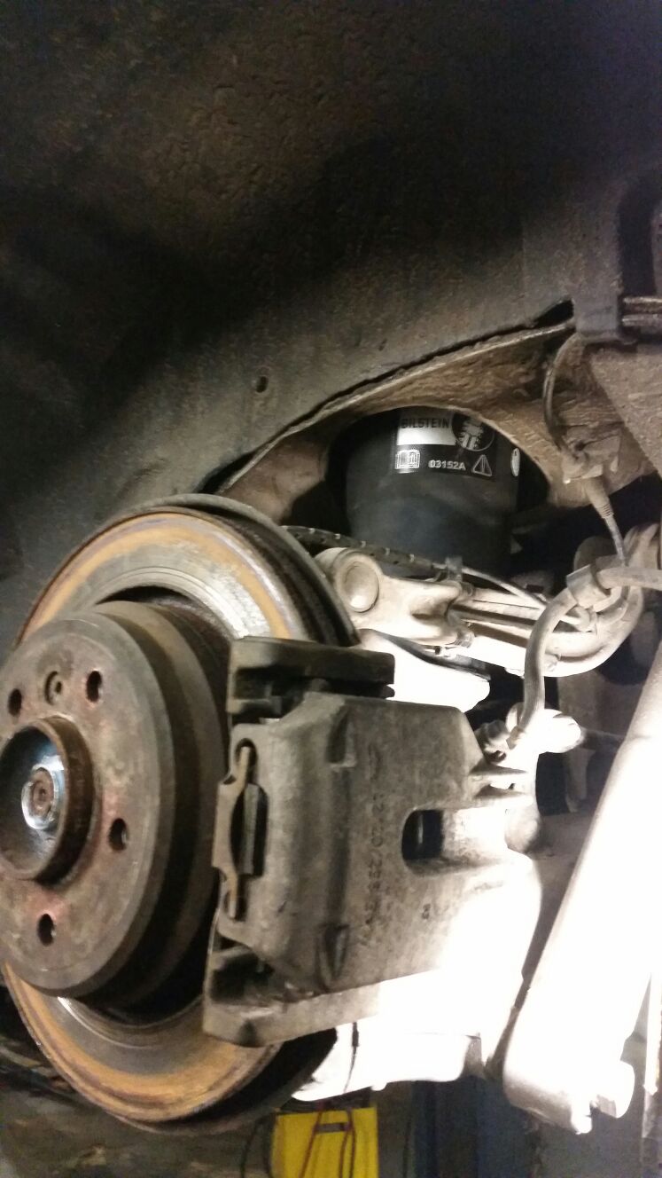

    может кто-то столкивался с проблемой заменил пневмо подушки так как были все в трешинах и так проблема в том что за ночь машина опускается на правую сторону,заводишь и все ок ошибок не каких не выдает все трубочки проверял на герметичность не пропускают.

    Поставил болон и ничего не спускает,но вторая проблема осталась: одну сторону качает на 3 сантиметра выше другой.
    Ооо великие гуру , куда смотреть?

    Нужно компом отрегулировать стороны , чтобы машина понимало когда машина стоит ровно и уже ту или иную сторону не надо подкачивать, так как у вас она сейчас стоит на 3 см с перекосом, машина думает что это ровно она стоит.Грубо говоря надо её обучить по новой.

    Я бы суппорт проверил а то как то колодка не полностью прижимается, либо ей давно пиздос

    Новые зимеры . Машина неделю стояла пока в командировке был :cool:
