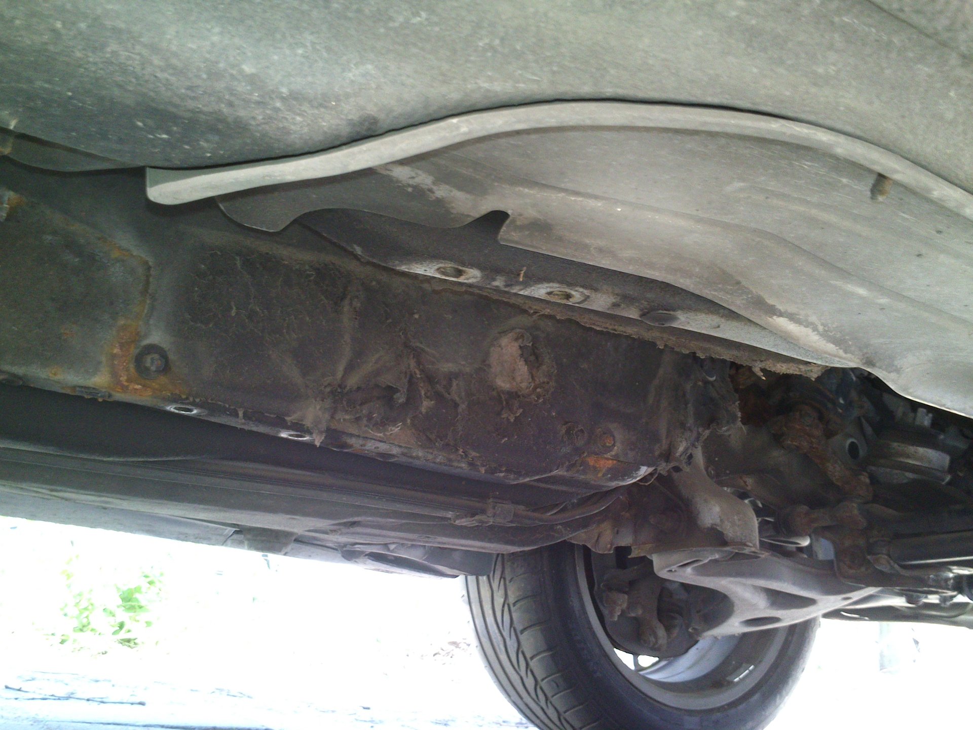

    7 голосов

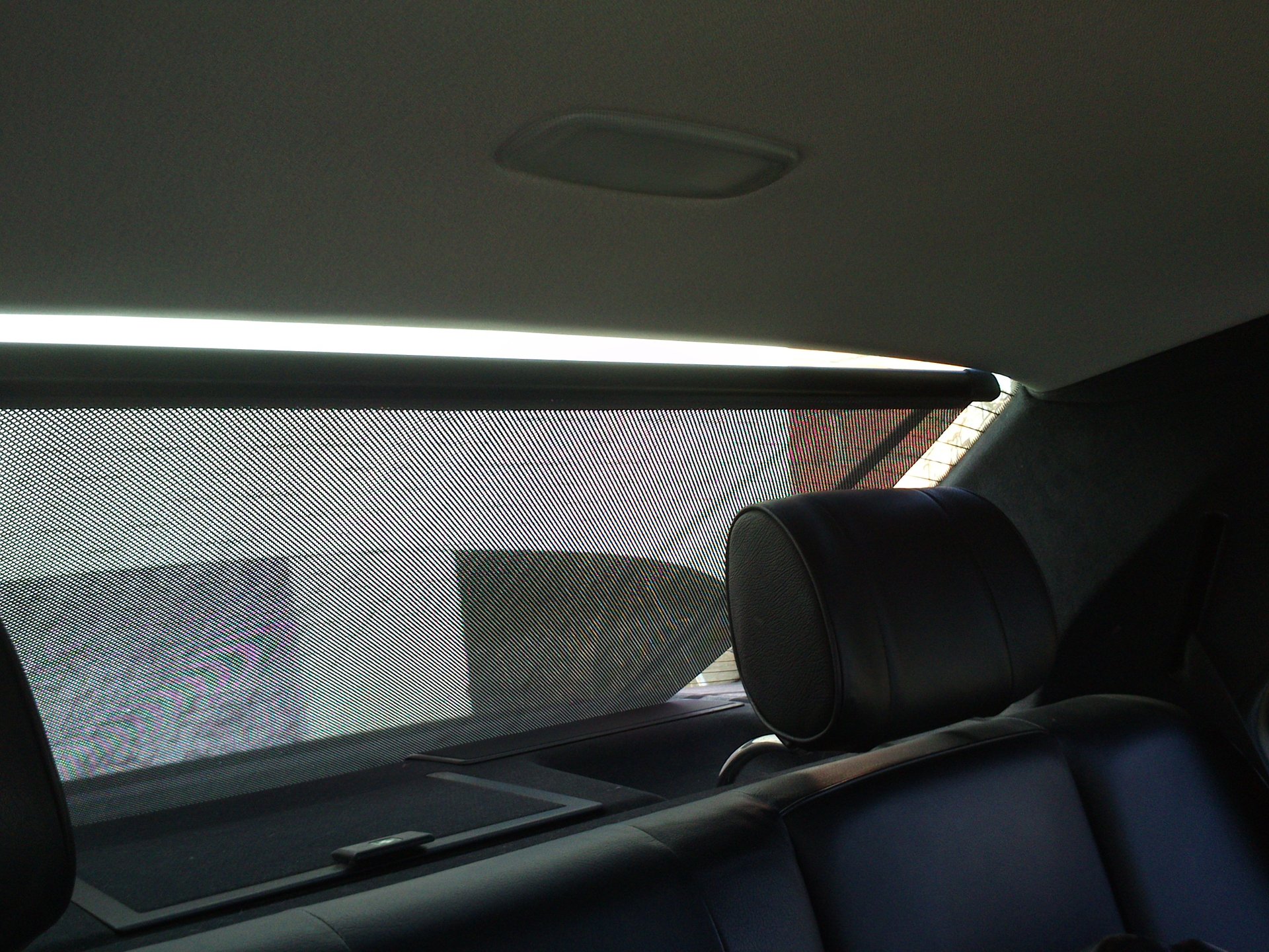

    Что мы имеем, самая полная комплектация, аудио босе 8 вроде динамиков, электрошторка, стеклянный люк, зеркала роботы, электро салон, электро антена, кондей

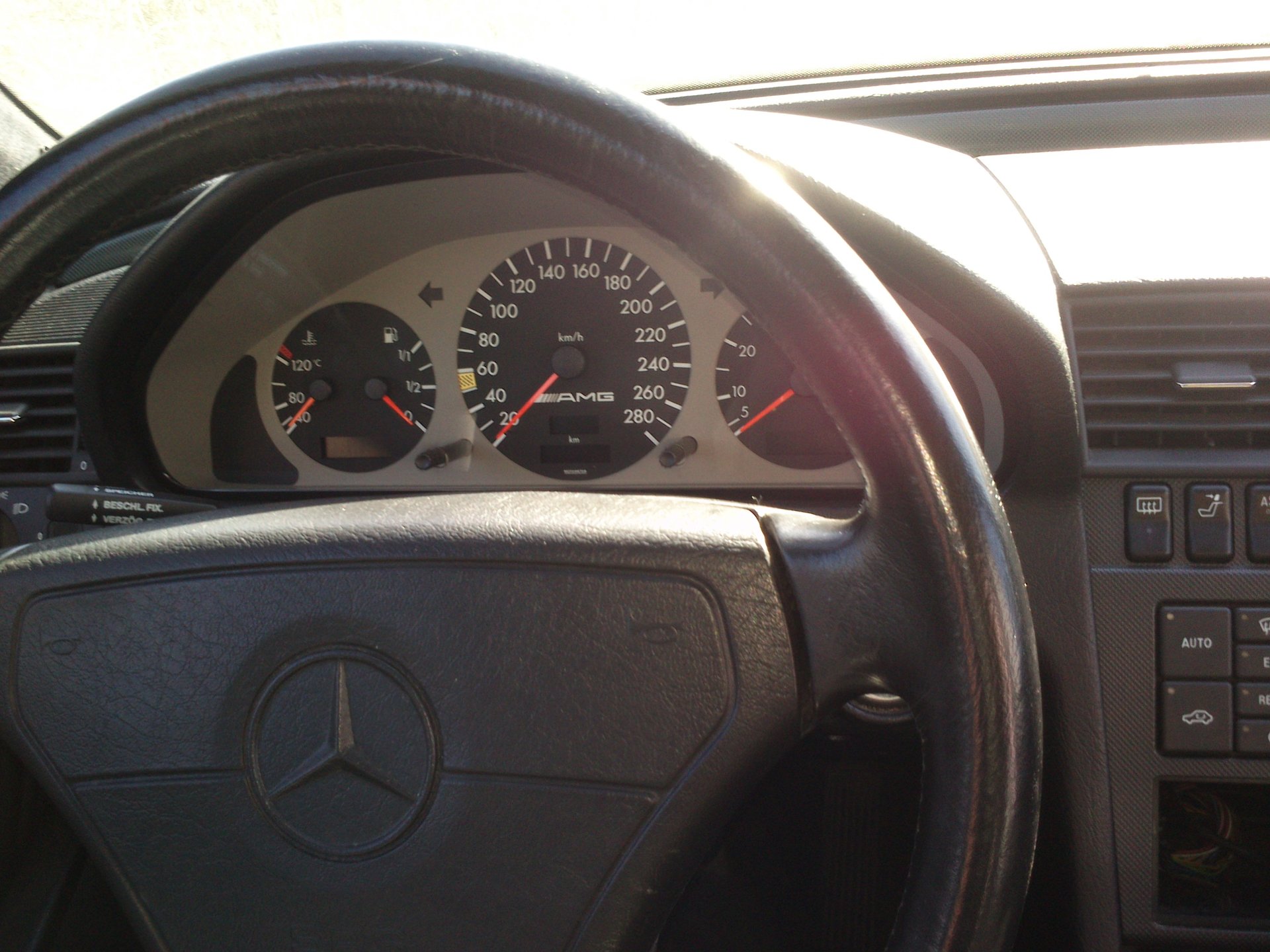

    По экстерьеру - бампера, туманки, амортизаторы, стабилизаторы, диски,тормоза все амг. Салон - вставки аля карбон, руль дву-цветный, спидометр амг вроде как и все.

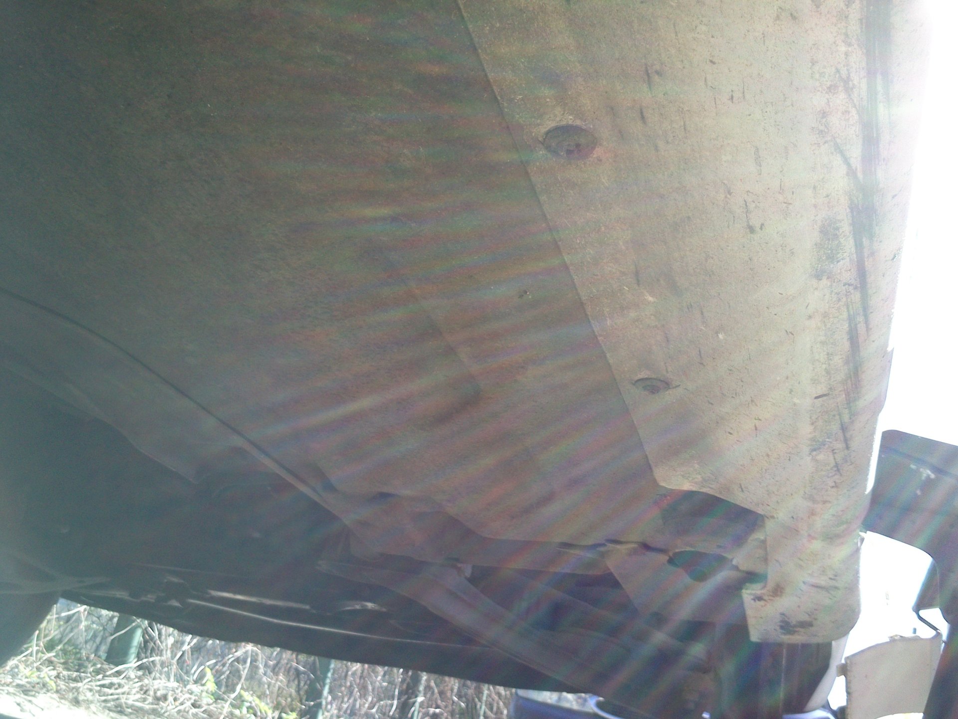

    Все конечно красиво, но в каком состояние кузов. Сколько варил такие все в труху

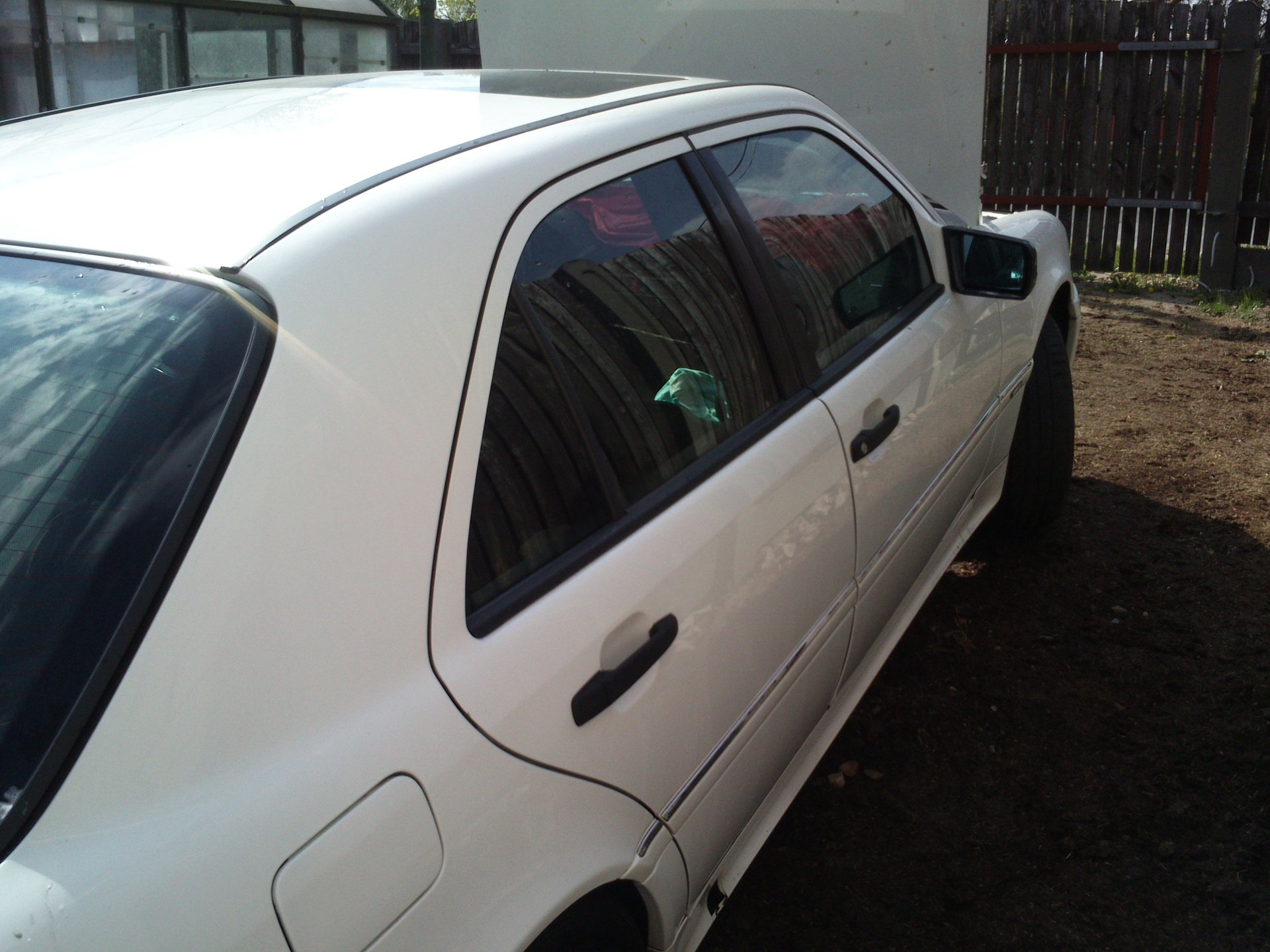

    Да! Это он! Состояние кузова идеальное! Немного протекал видимо люк со стороны пассажира. Варить там нечего. Салон в отличном состоянии. Надеюсь машина попала в правильные руки!

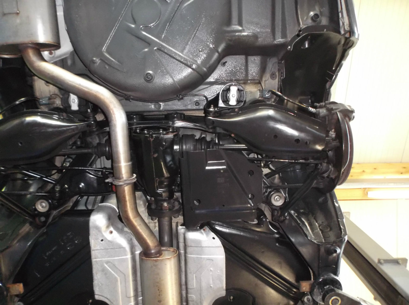

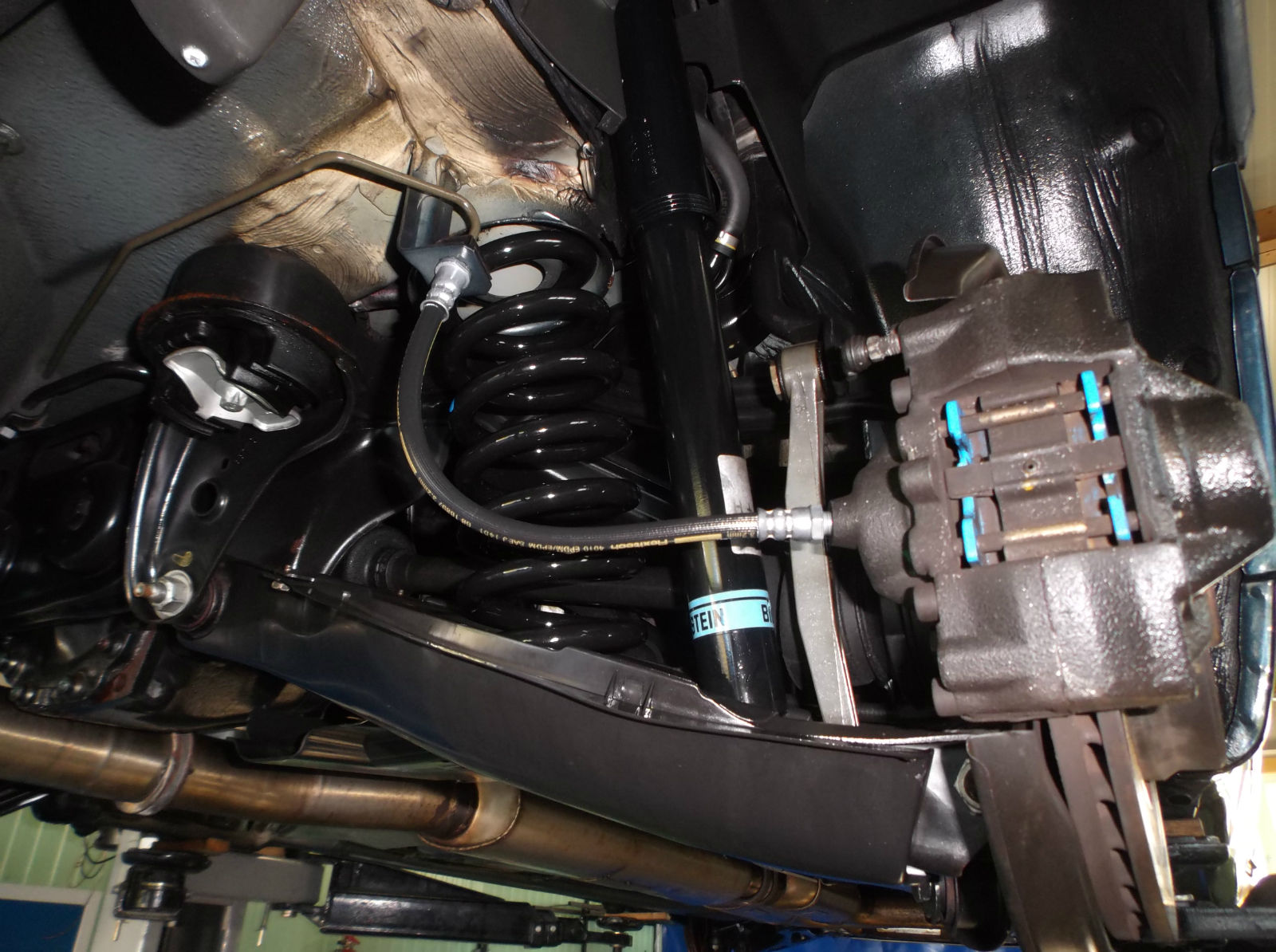

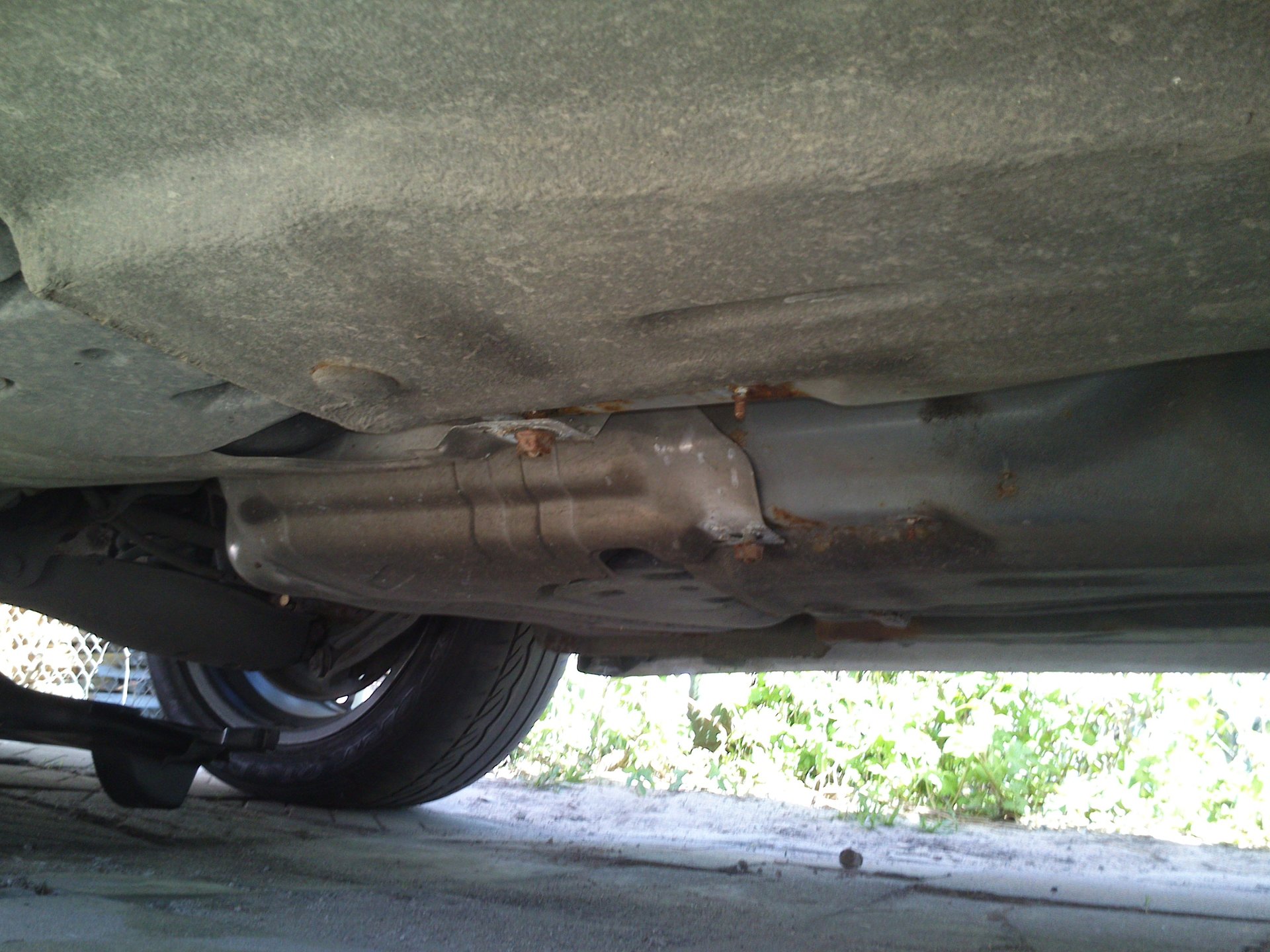

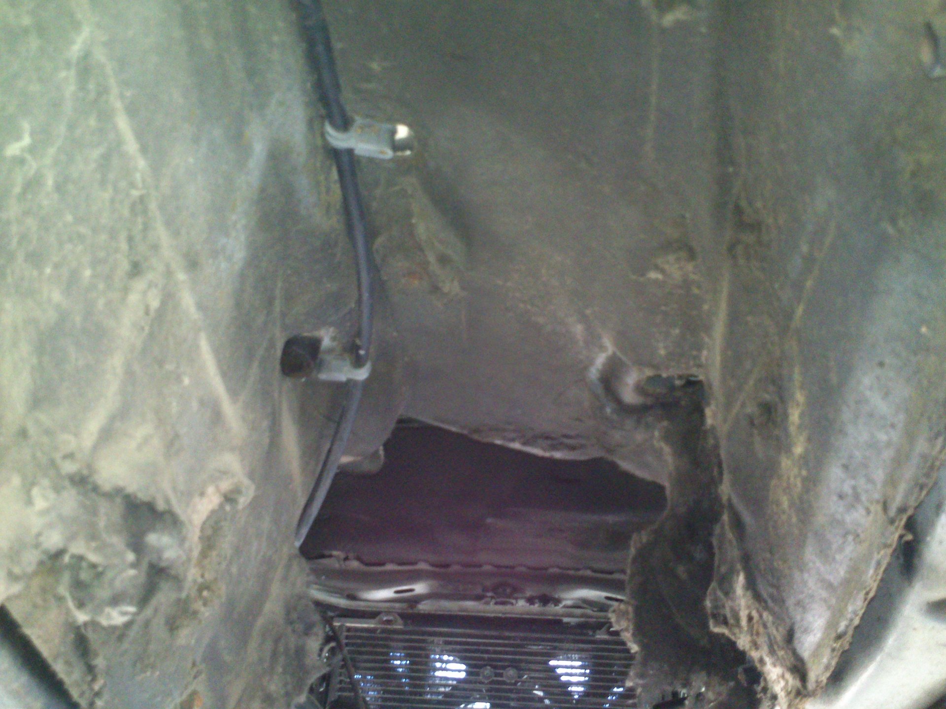

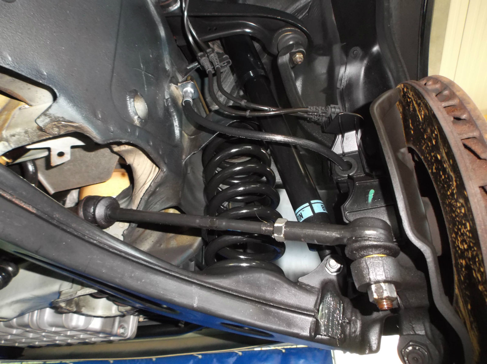

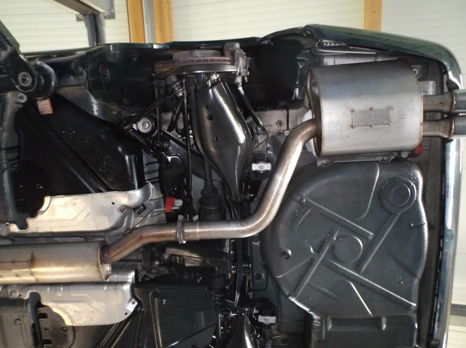

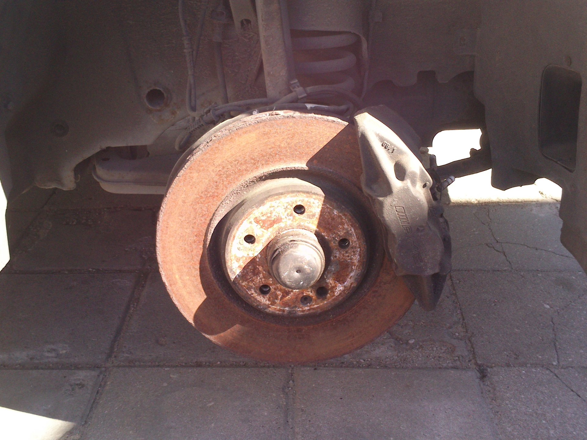

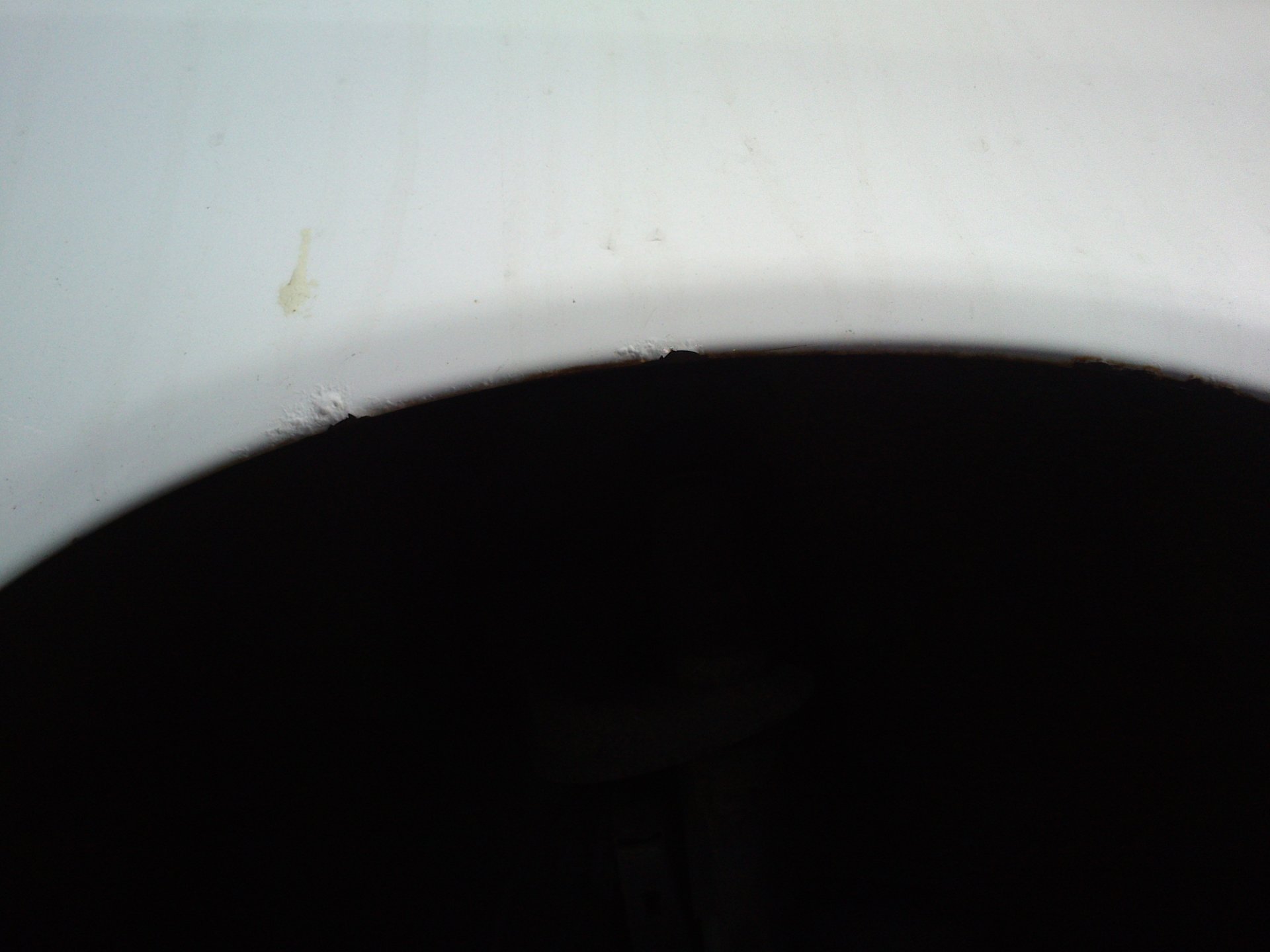

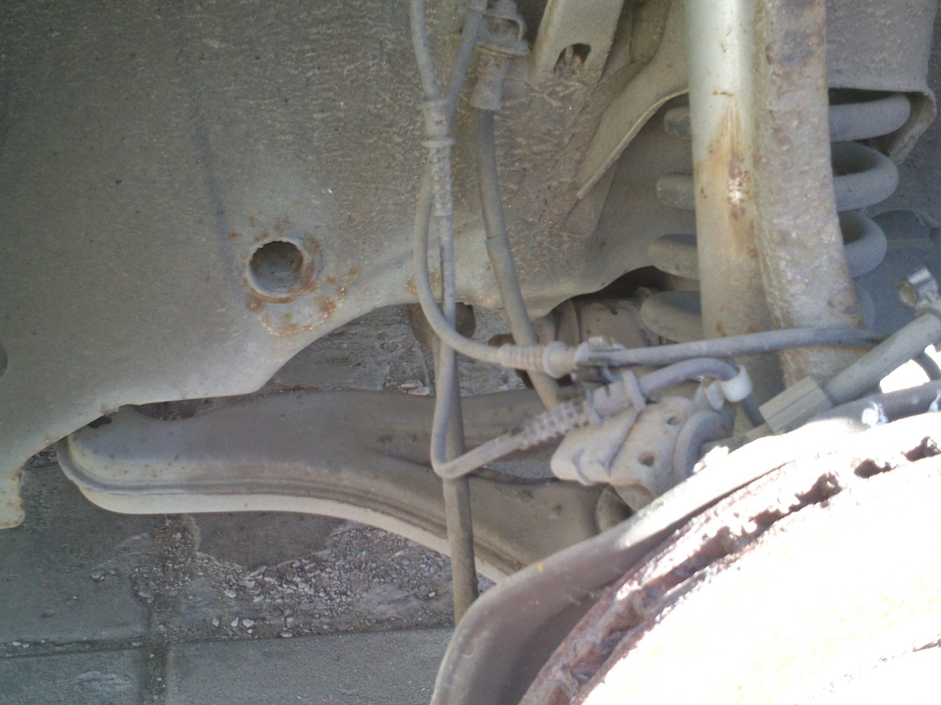

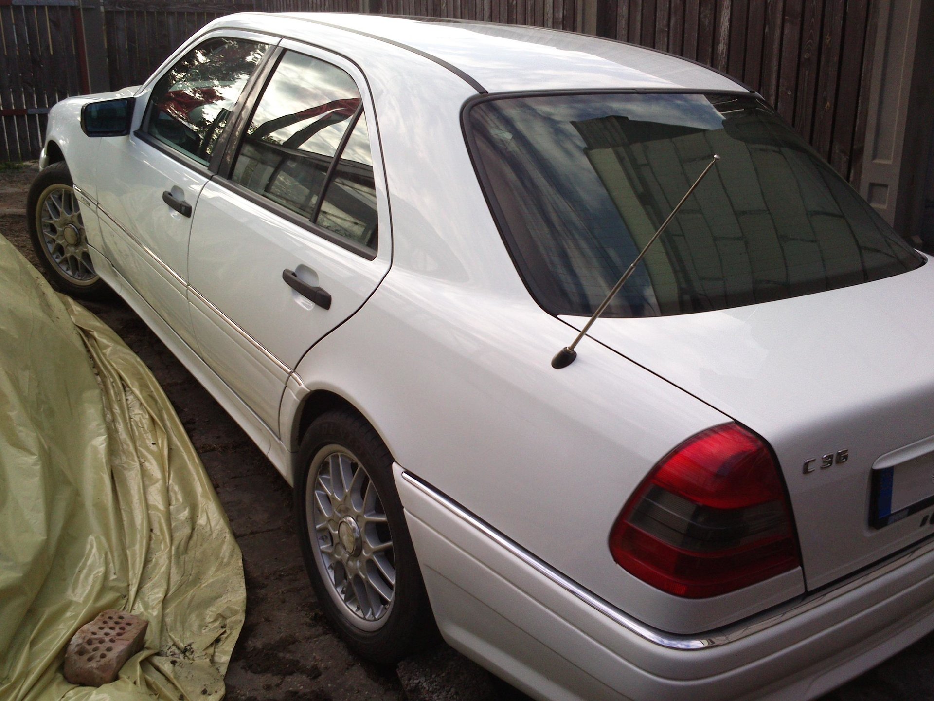

    Забегая вперед. Говорят что мерсы быстро ржавеют, думаю что бехи ржавеют также. Кузов в довольно неплохом состоянии для 24 летней латвийской машины, но 2 года под открытым небом доставило немного проблем. Что приварить-заварить я нашел, будет как новый. Прикреплю пару фоток к чему мы идем, по кузову, потом сравним :) c43 1.JPG c43 2.JPG c43 3.JPG c43 4.JPG c43 5.JPG $_57-16.jpg

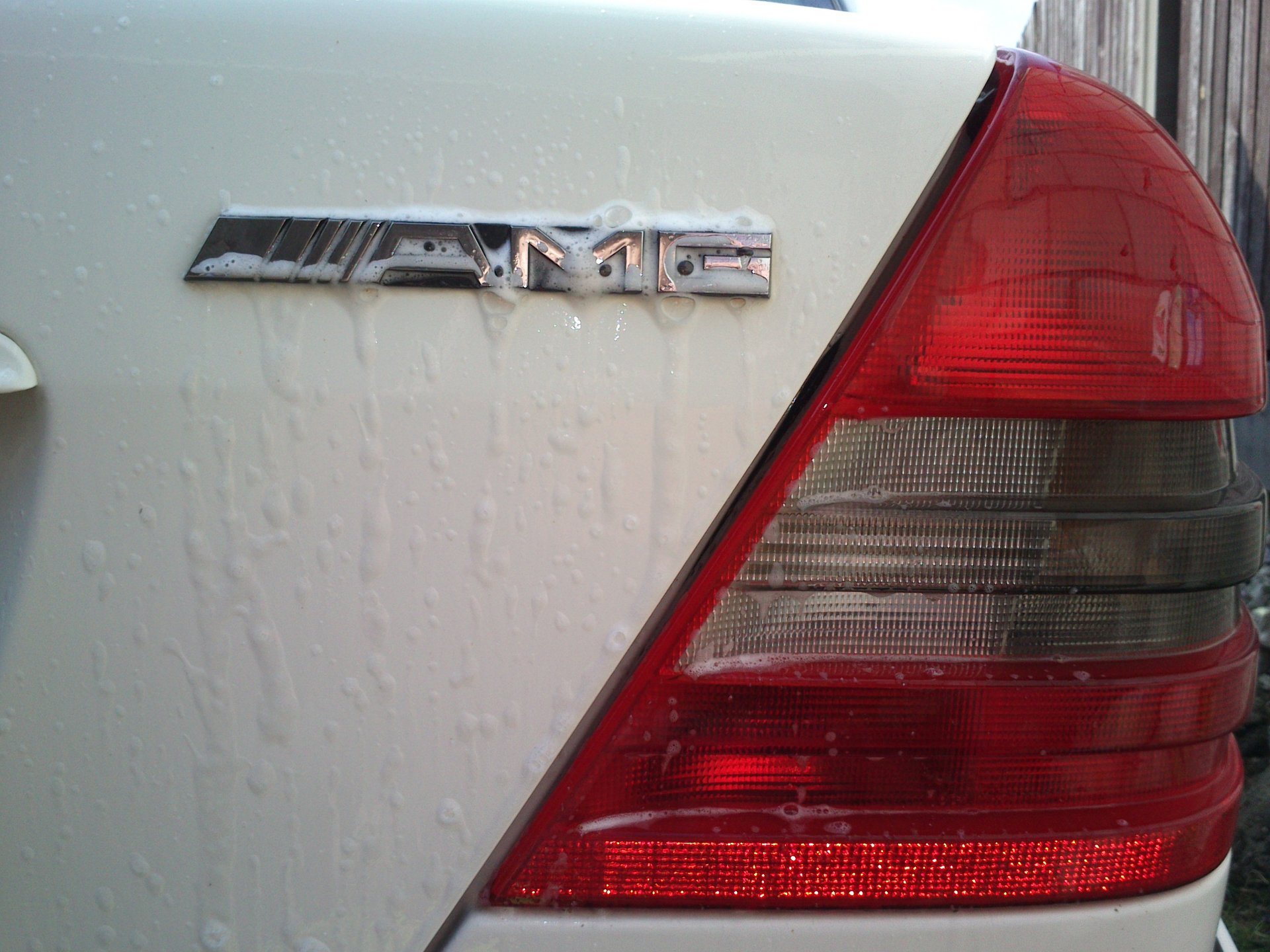

    Помыли, причесали. Машина подоражала как минимум на пять косарей.

    А заодно сделали предварительную дефектацию, чтобы понять объем работ
    Продолжение завтра...

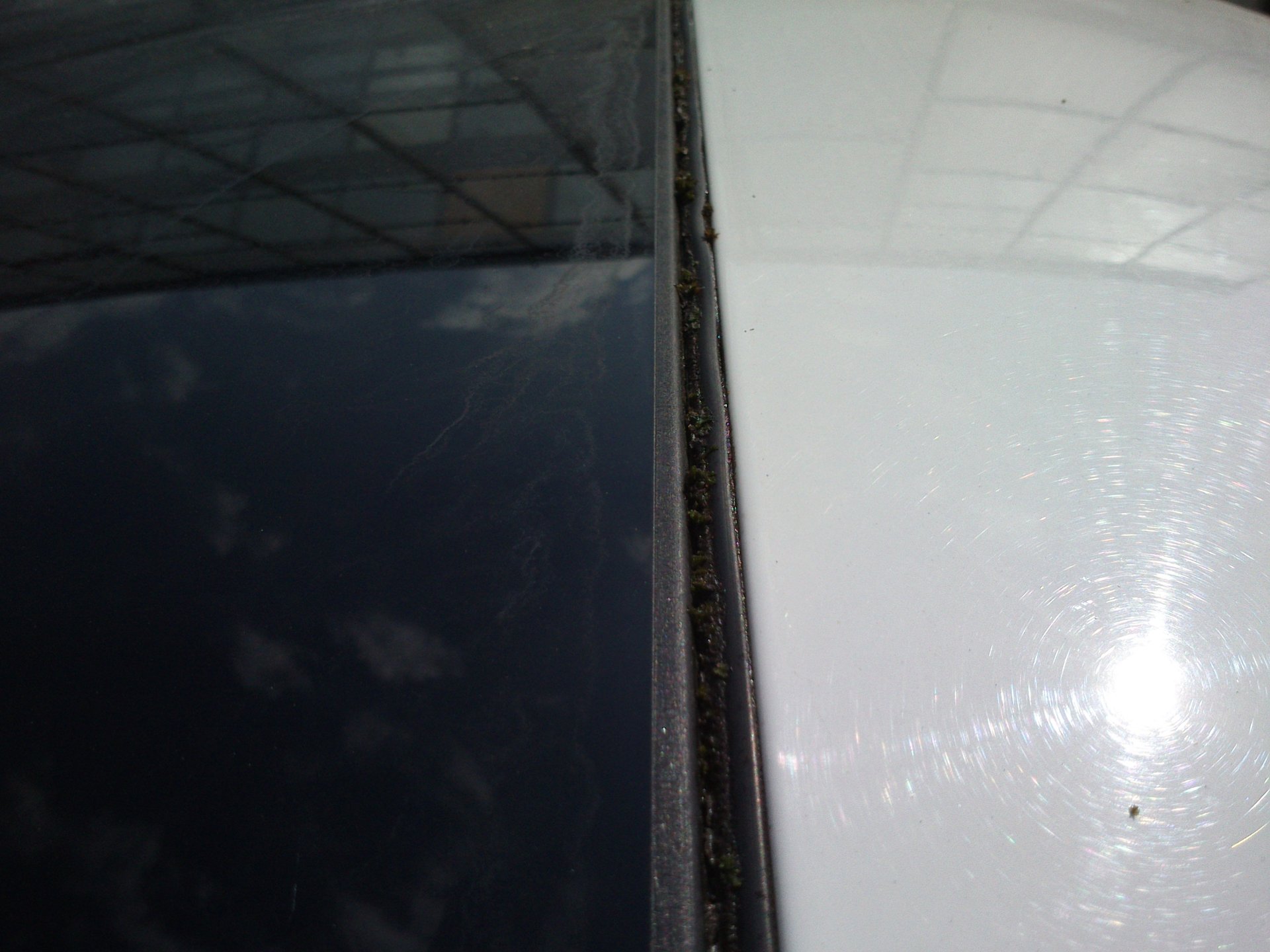

    Мох все-таки вырос. Но это мелочи...
