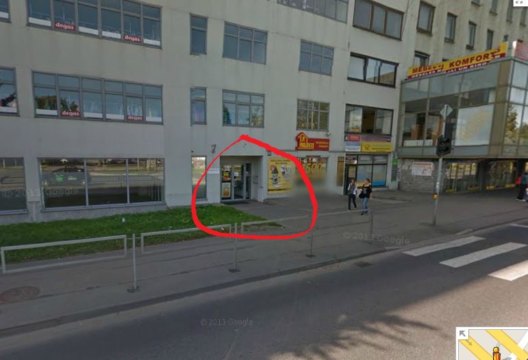

    Если это та деталь которая припаяна снизу, ножек не видно то её выпаявают на специальной станции. Мне процессор на авто компе Рено перепаивали на Квадрате, напротив Доле на 0-вом этаже. Вход обведён красным.
