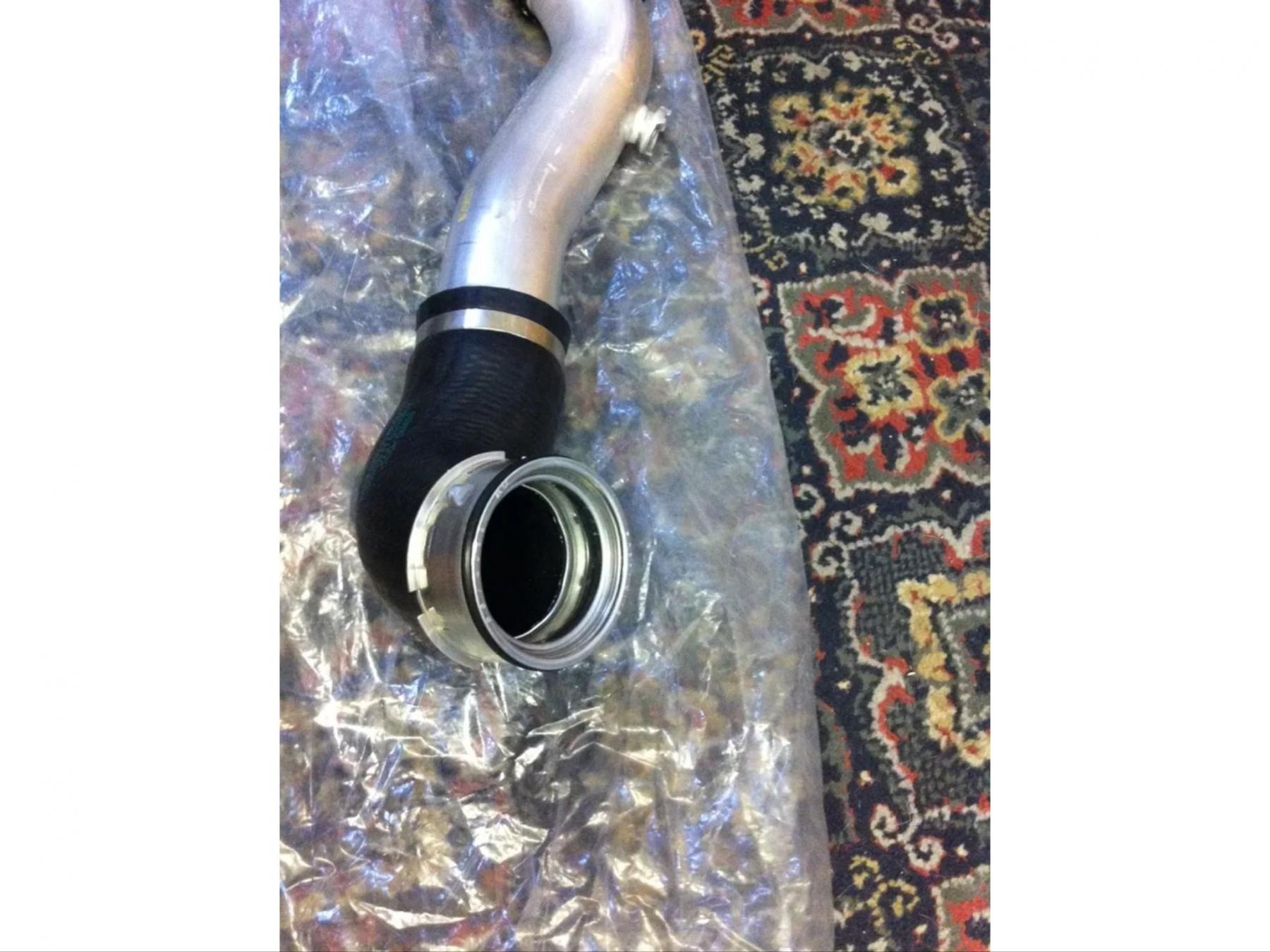

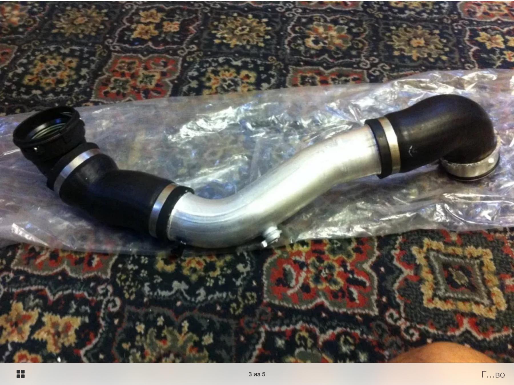

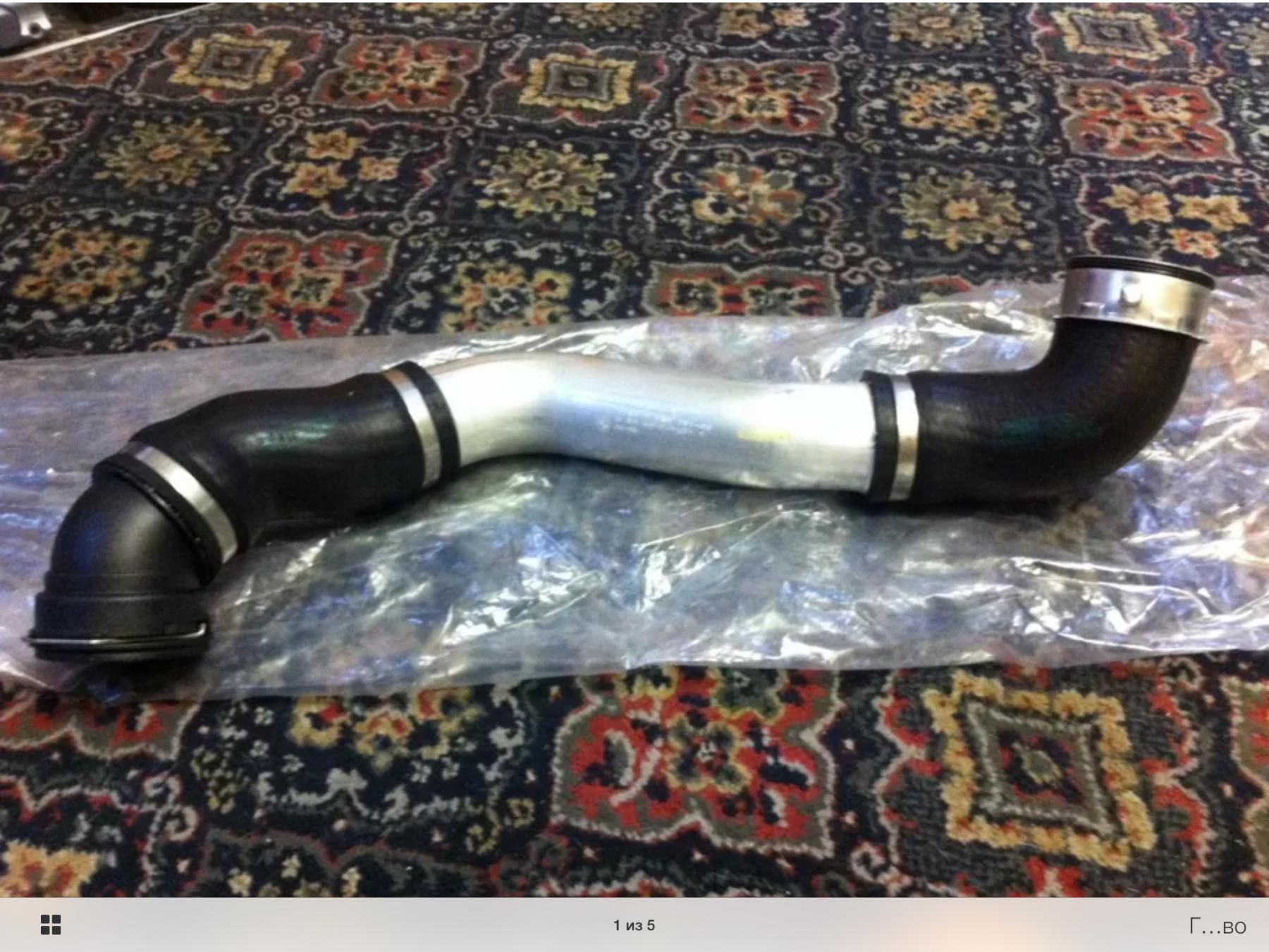

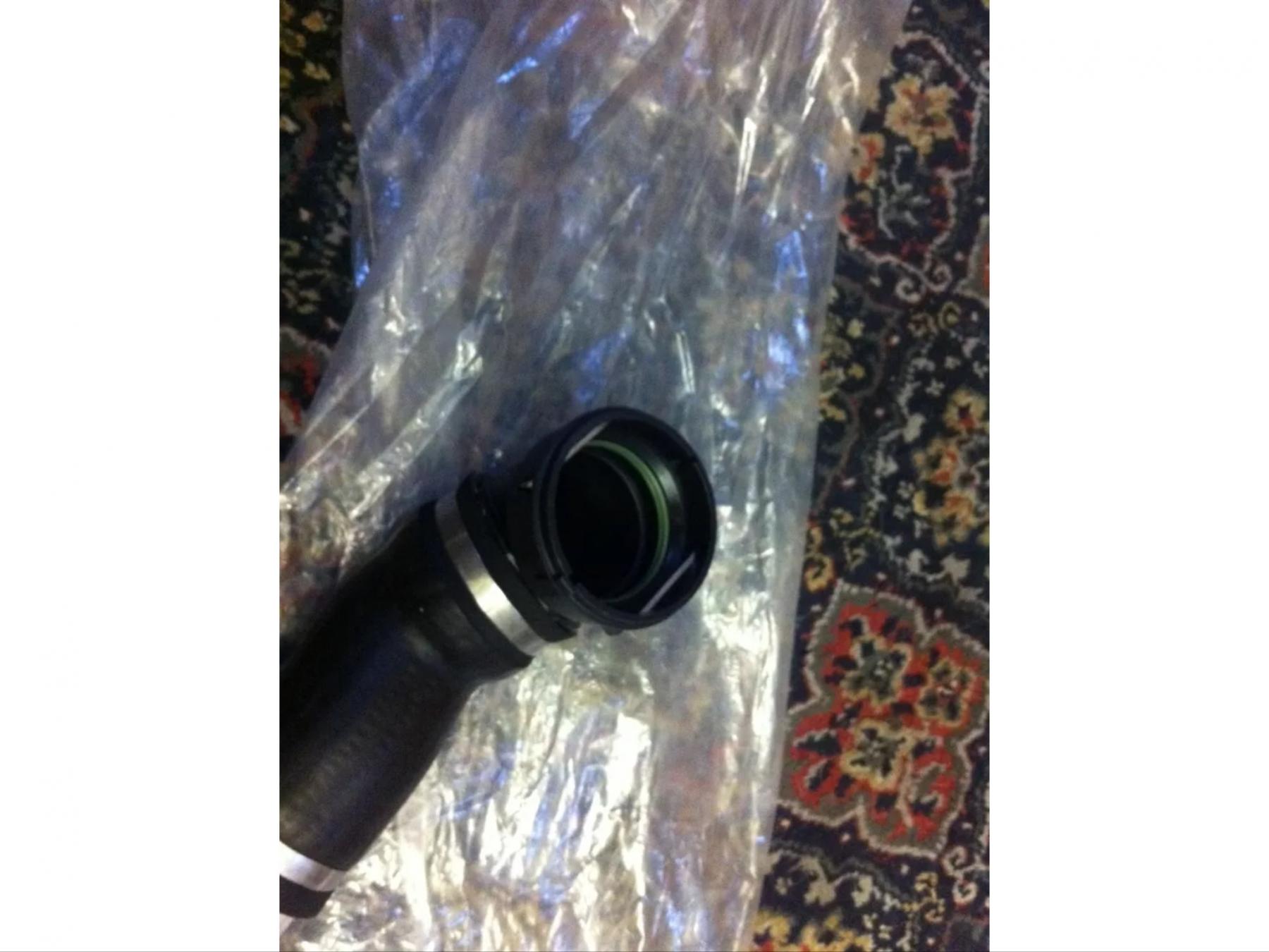

    Недавно разобрался со своей машиной и у знакомого такая же проблема.дырка в верхнем подтрубке интеркуллера возле ЕГР.Машина 530D .Предлагают оригинальный комплект (новый)от такой же модели но с мотором 520d .вопрос ,подойдет ли трубка интеркулера от 520D на 530d?спасибо:so:

    Год укажи какой. Трубка трубке рознь. И там несколько вариантов было. Если брать целиком трубку от Интеркулера до мотора, то само собой не подойдёт. Если брать верхнюю часть то надо смотреть под фиксатор у тебя или под простой хамут.

    Год 2006 под хамут.спасибо

    Да,речь только о верхней части которая подсоединяется к егр.:hello:визуально одинаковые.(отталкиваюсь от фотки продавца)

    Дали два номера детали от верхней и нижний не знаю порядок который от какой правда ... 1161 7798102-01 И 1161 8506078-01 буду признателен за помощь.заранее спасибо

    У тебя под фиксатор. Идешь в автомагазин где продают трубки резиновые, покупаешь уголок тебе нужный за 15-20 евро и ставишь его в место порваного на хамуты.

    А этот подтрубок на 530d не подойдет ?спасибо :super:

    должен подойти, так как дросель на 520-535д одинаковые.
