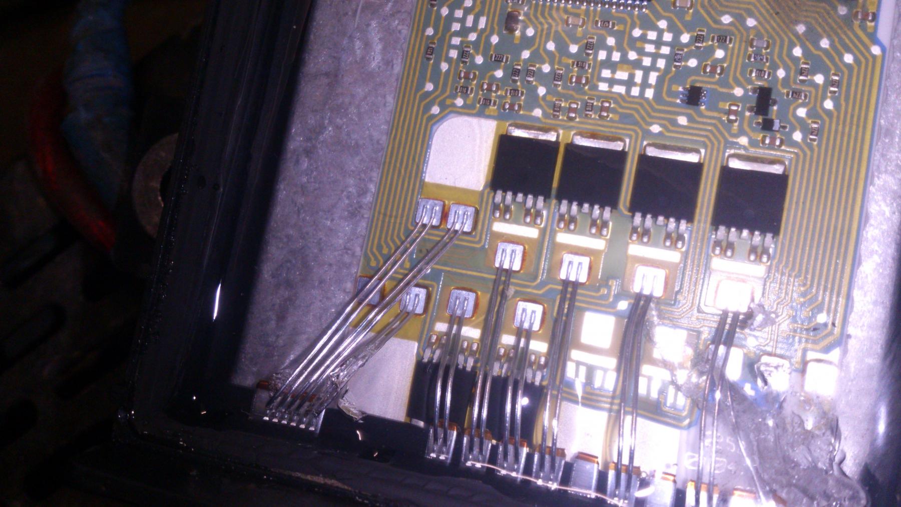

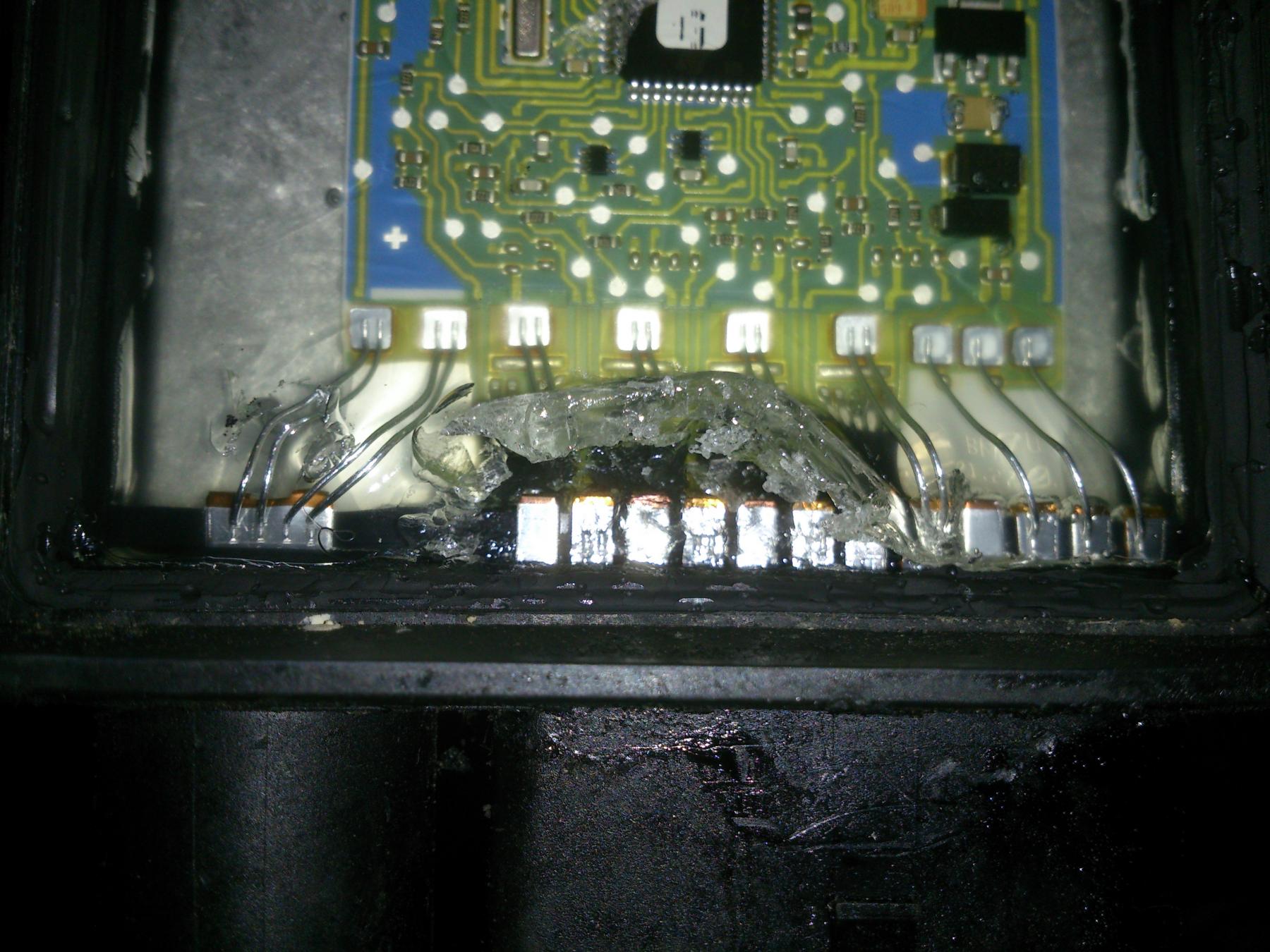

    на TUшном моторе в реле перегорают/отпаиваются дорожки,можешь купить новое реле или перепаять старое

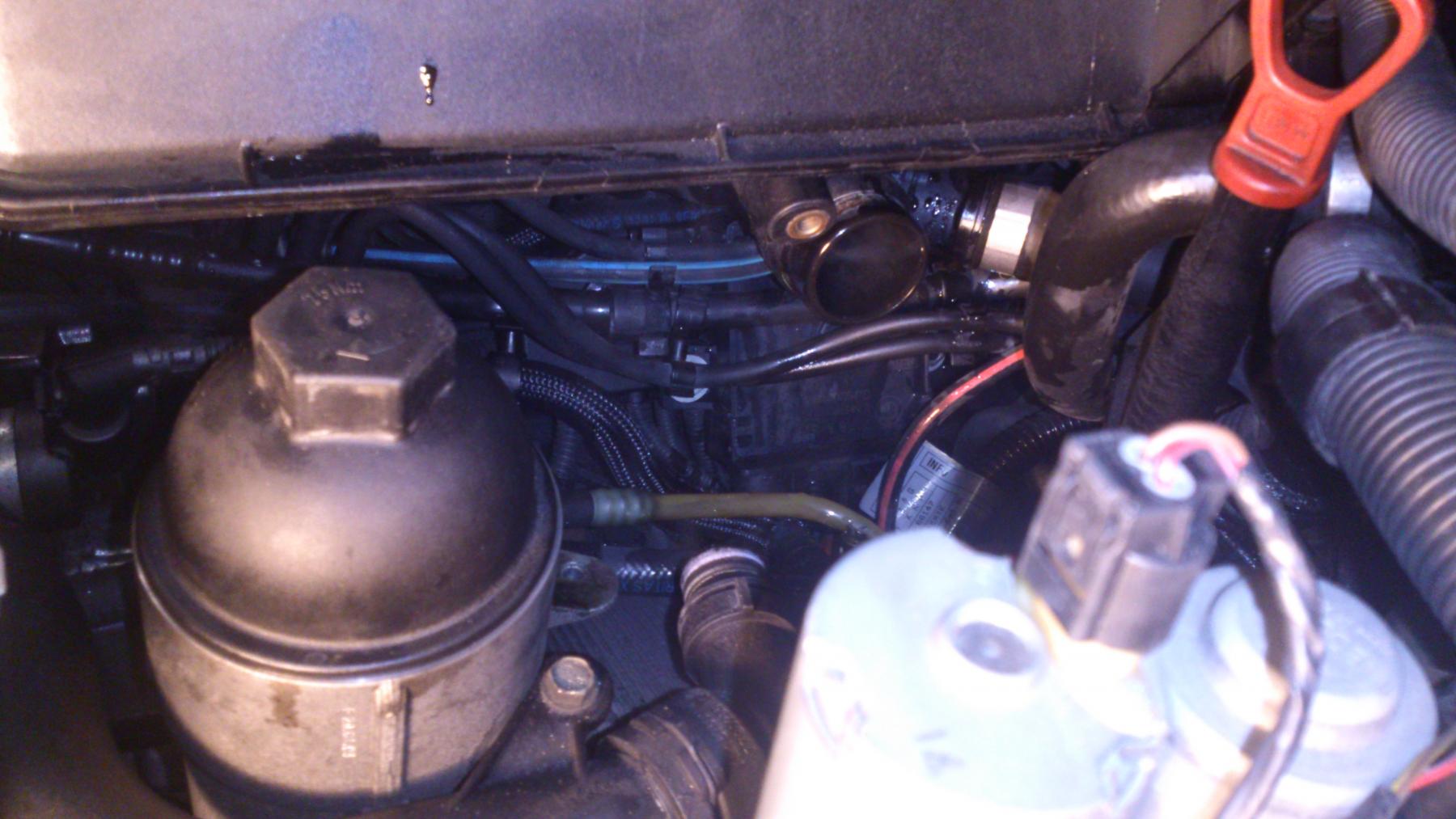

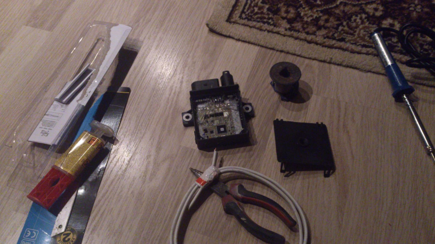

    снял блок, колектор снимать не пришлось так можно подлезть,пару шлангов снять пришлось , подлезть снизу не реально, как и написал илюха :friends: было згаревшых несколько проводов....попробую пропоять , все залито спец желе, несколько фото

    поменял тоже блок на новый, после 5 дней без движения и 2 часов в помещении где 0 градусов, завелась идеально. Все контакты, которые шли на свечи, можно сказать плавали в этом желе. Завтра утром главный предстоит тест... надеюсь мороз хороший будет:hihi:
