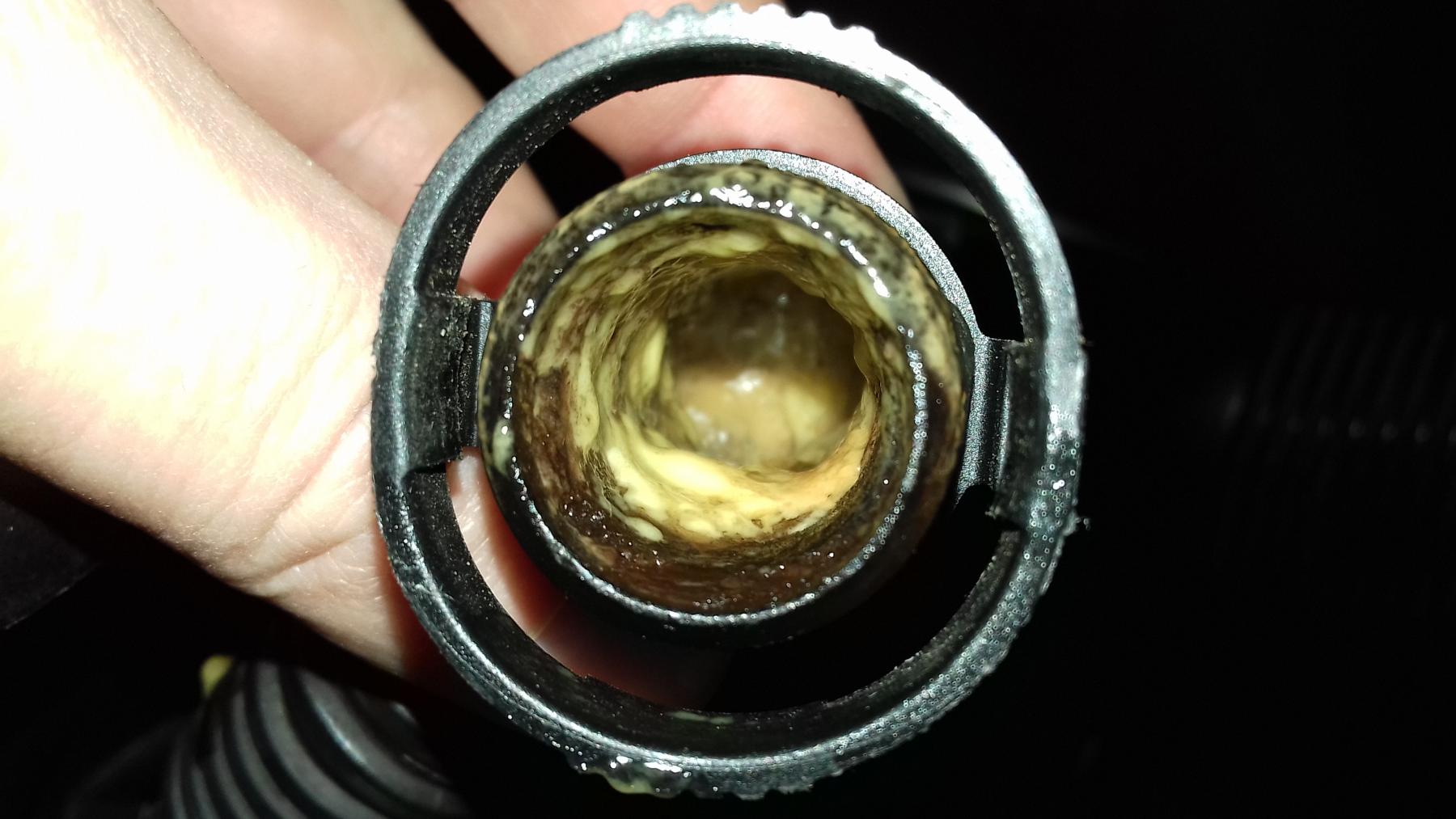

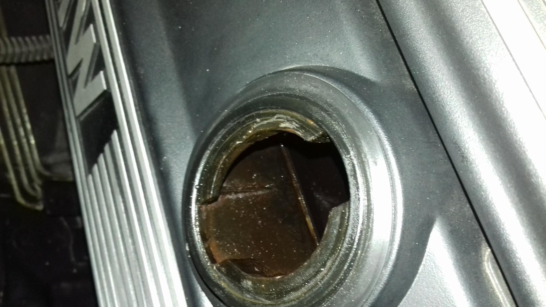

    Нормальное это явление в зимнее время? Сфотографировано на холодный движок, на горячий эмульсия еще появляется на крышке и маслозаливной горловине, на щупе только масло. Машина проезжает по 15км в одну сторону, итого 30км в день. Дома стоит в теплом гараже на работе стоит на улице.:hz:

    Сьезди куда нибудь по дальше , чем 15км (50-100км разом) и квкг лучше поменять вместе с трубочками.

    Квкг менял в начале осени ставил febi, сейчас проверял, открывая маслозаливную крышку слышен тихий пердеж. Неужели клапану так быстро пришел конец или виновата эмульсия?

    С трубками меняли или только клапан?
    Покатай машинку больше, cьезди в Юрмалу например или в Ригу и назад.

    Та что на фото не менялась только промыл, остальные две новые стоят:super: Попробую на выходных сделать автотур по хорошим дорогам:hihi:

    КВКГ только оригинал
    Остальное работает неделю-месяц

    Теперь я это уже понял:green: А какой лучше оригинал брать для стран с холодным климатом или обычный тоже сгодиться?:so:

    Я бы брал для холодных стран.
