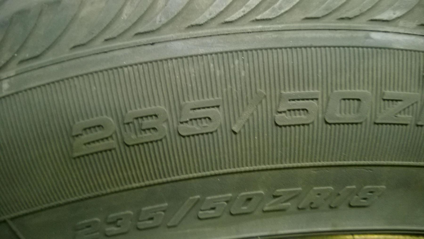

    Присмотрел диски, они от е38. значит точить центр, с этим разобрались.
    еще вопрос! Встанут ли они на е39 с 235/50ZR18, 255/45R18 И кстати что значит это "Z"?
  8. CaHbOK
    6,528
    Скорее всего не влезут, лучше примерить. На е39 235/40 и 265/35 должны быть, Z - есть выступающий кантик для защиты канта диска.
  9. WSM
    6,228
    1,044
    Проблемотично будет. Ведь что бы налезл диск, еще сначала расточить нужно, и потом уже примерить :so:
  10. CaHbOK
    6,528
    Перед на 47 мм выше, это слишком, зад 44 мм
