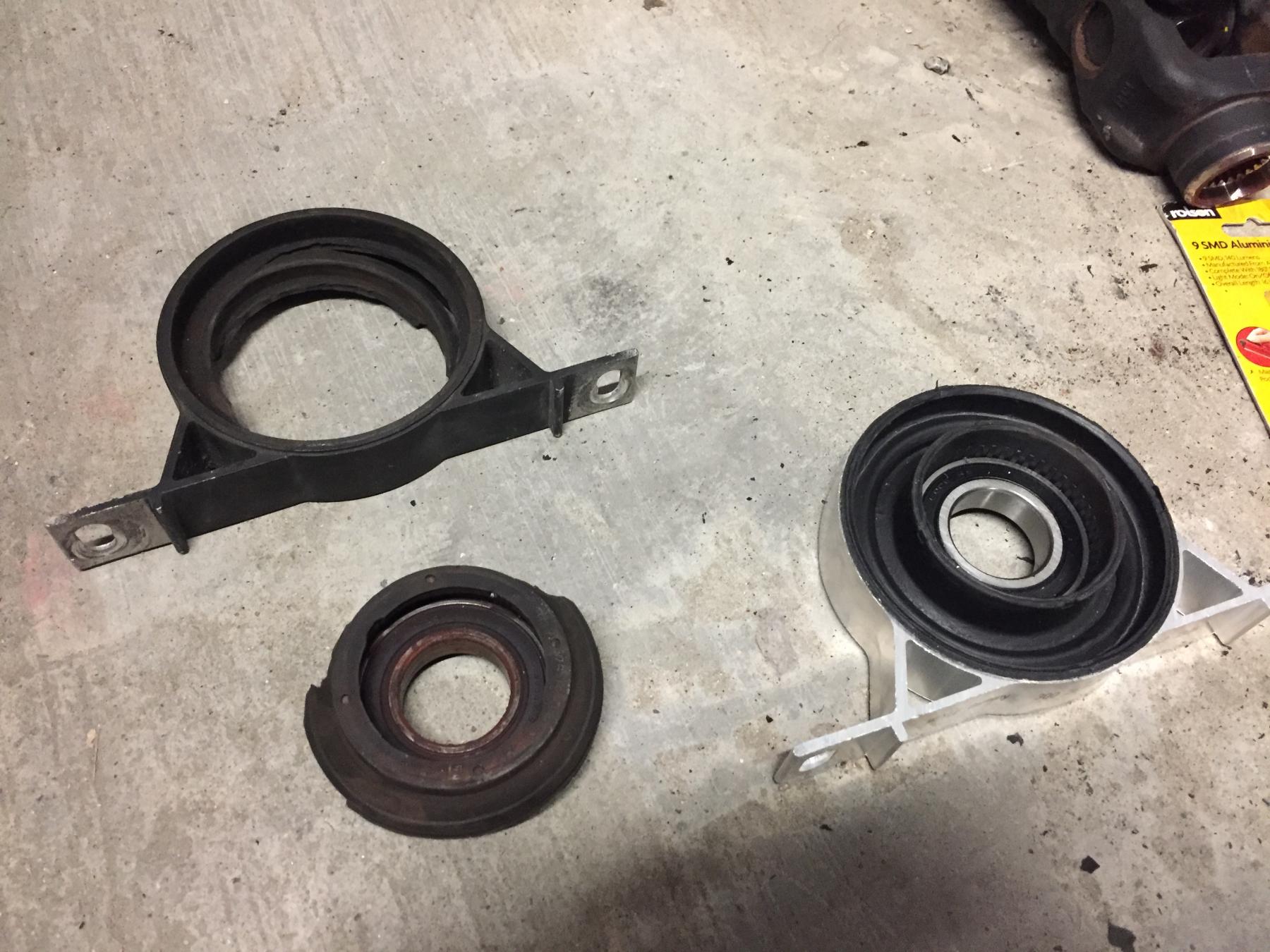

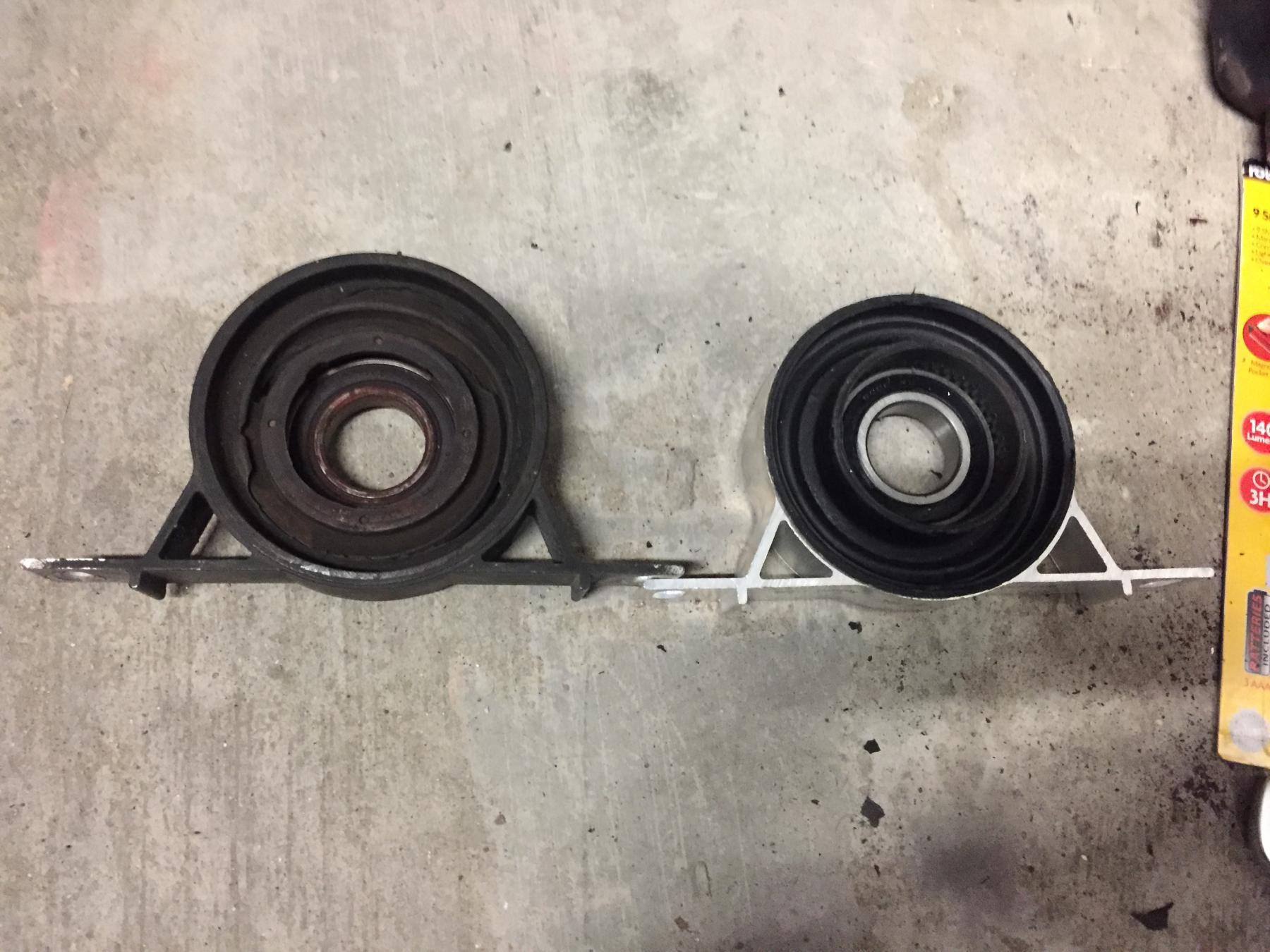

    Всем привет. Вопрос: отличаются ли подвесные подшипники на е46? По фотографиям, выглядят все одинаково что на м43 что на s54, 26127501257 для обычной, 26122282495 для М. У обоих 30мм диаметр самого подшипника, внешне один в один, единственное отличие что нашёл ещё, это вроде как у М рамка алюминиевая, а у остальных просто не написано ничего :ivf: может есть люди кто в руках держал? Карданная муфта например одинаковая и там и там, не думаю что подвесные чем-то отличаются? Спасибо.

    Скорее всего состав резины разный.

    Купил meyle за 25 рублей, посмотрим сколько проживёт, т.к. меня терзают сомнения что разницы в них никакой нет кроме маркетинговой :green: теперь осталось самое главное, поменять его без подъёмника :lol: :gigi:

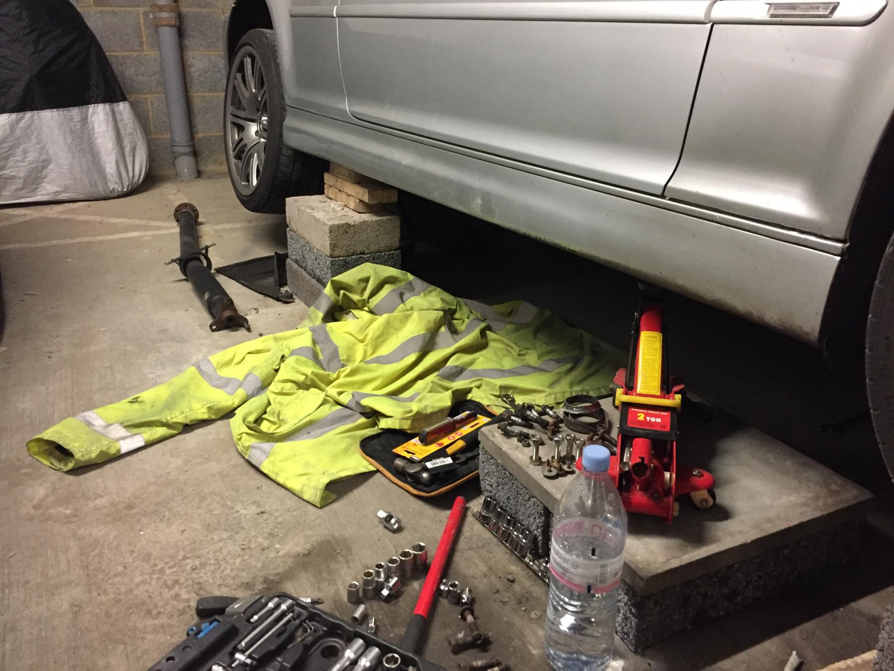

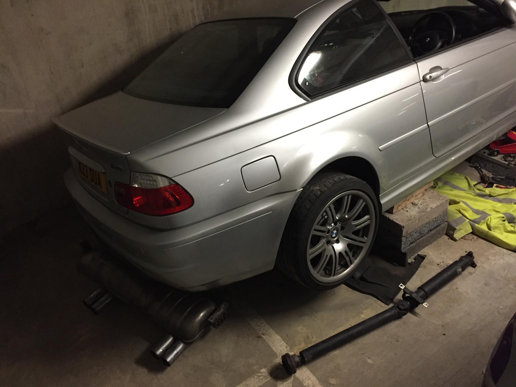

    Ну у меня в гараже +13, вполне норм :green: а так да, глушак открутил, кардан открутил, разобрал, новый подшипник одел и собрал всё назад) по идее ничего сложного. Старый подшипник можно спилить, новый аккуратненько трубой забить :lol: короче посмотрим, думаю за пол дня управлюсь.

    Короче.. так себе удовольствие скажу я вам :lol: вдобавок ещё уронил выхлоп себе на лицо :lol: но поменял, единственное что банку заднюю не закрутил с одной стороны, заепался и пошёл домой :green: зато теперь кардан не стучит в салон, крутится там себе молча :lol:
    п.с. впзду такие ремонты без подъёмника, но если делать нехрен, или жаба душит платить в сервисе, можно заморочиться.. в моём случае оба пункта совпали поэтому я решил что попробую! :green:

    Опыт вскоре пригодится, это китайское изделие долго не проживёт.

    Ты слишком оптимистичен :) Лотерея только, что произойдёт быстрее - загудит/рассыпется подшипник или оторвётся резина.
    Да, китай в красивой упаковке. У меня на B4 стоит FEBI/SWAG, такое же дерьмо, хватает ~на год-два. Но у меня просто нет других вариантов, на Audi подвесной предлагается только оригинал и только в сборе с карданом :)
