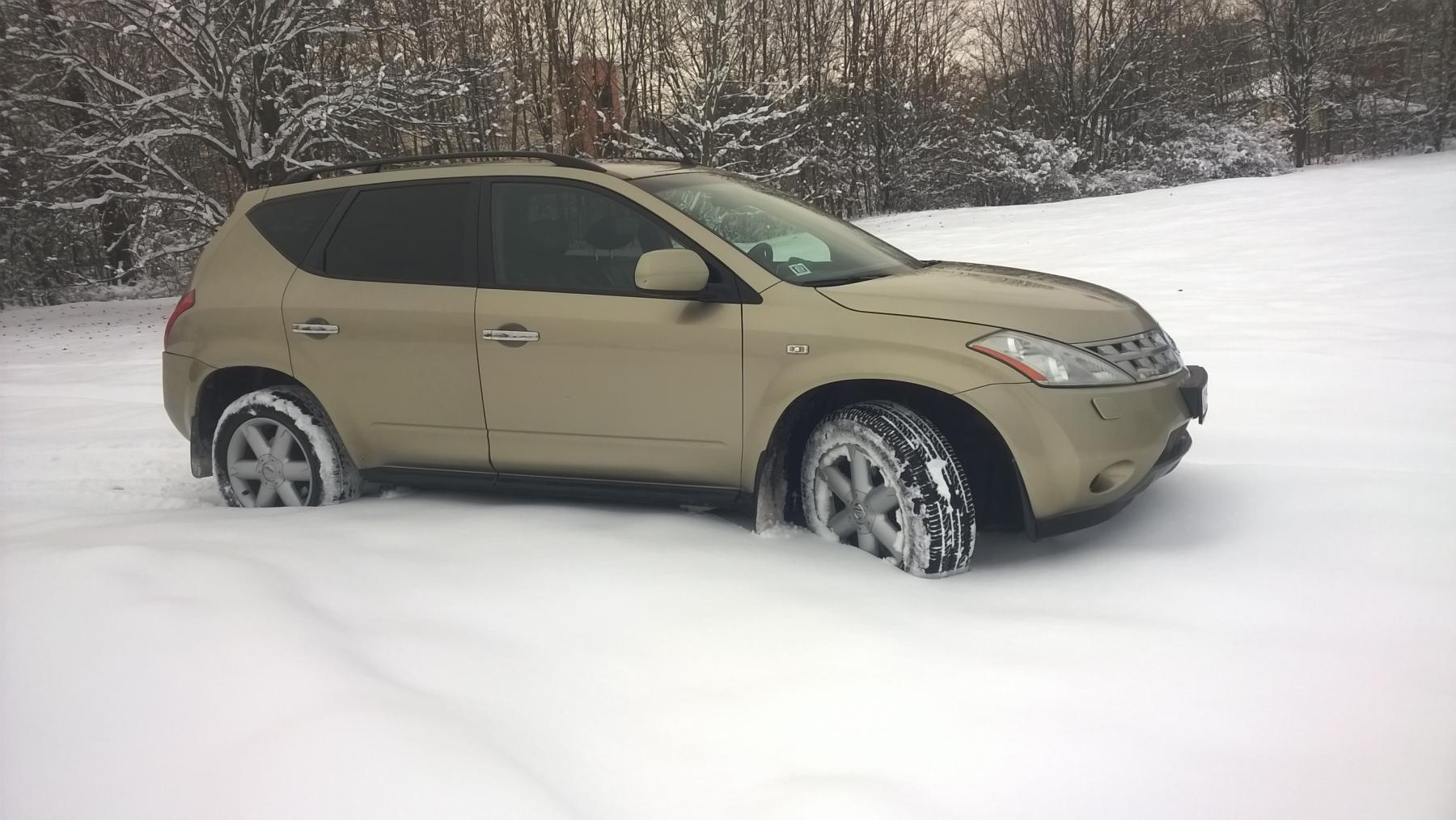

  4. Andrey45
    11,742
    1,279
    Сомнительно для зимы, хотя катал на Мурано на Йокогаме с похожим рисунком . На удивление гребла. Только на льду беда.
  5. Muxa
    8,746
    1,300
    Так он же всесезонку ищет, а это лучшее, что есть. Летом на такой будет очень гуд, а зимой так себе. Плюсом быстро сотрутся, т.к. протектор у новой всего 7+ мм.
