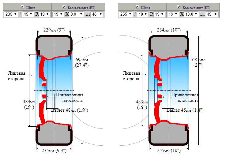

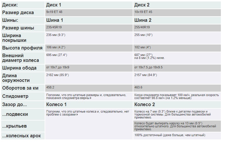

    На данный момент у меня стоят диски и резина: 235/55 R17 8J ET46
    Если учесть что спереди я поставлю 235/45 R19 9J ET48 то результат такой. По этому калькулятору: http://www.koleso-razmer.ru/calc/
    Когда спидометр показывает 100 км/ч, реальная скорость составляет 100.7 км/ч (на 0.7% больше)
    Колесо на 2 мм (0.1'') ближе к деталям подвески и тормозной системы. Для большинства автомобилей приемлемо.
    Ближе к колесной арке на 3 мм. Почти как штатный
    Это всё впринципе приемлемо, но вот когда мы добавляем задние R19 диски 10J ET 45, то размерность резины мне так и не удалось подобрать так что бы высота колёс была одинакова.
    Видно что высота отличается на 8 мм и есть разница Оборотов за КМ. На целых 5 оборотов заднее колесо прокрутиться больше.
    И я так понимаю такая разница для раздатки недопустима :(

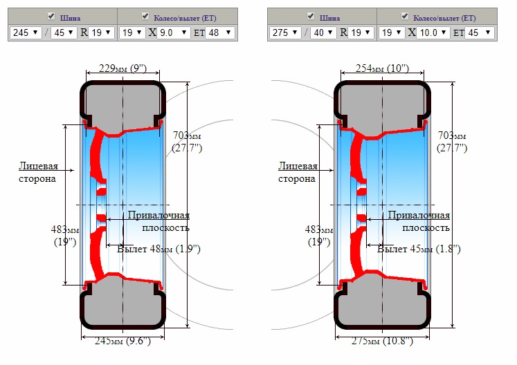

    245/45-275/40 уже хз сколько лет ставлю

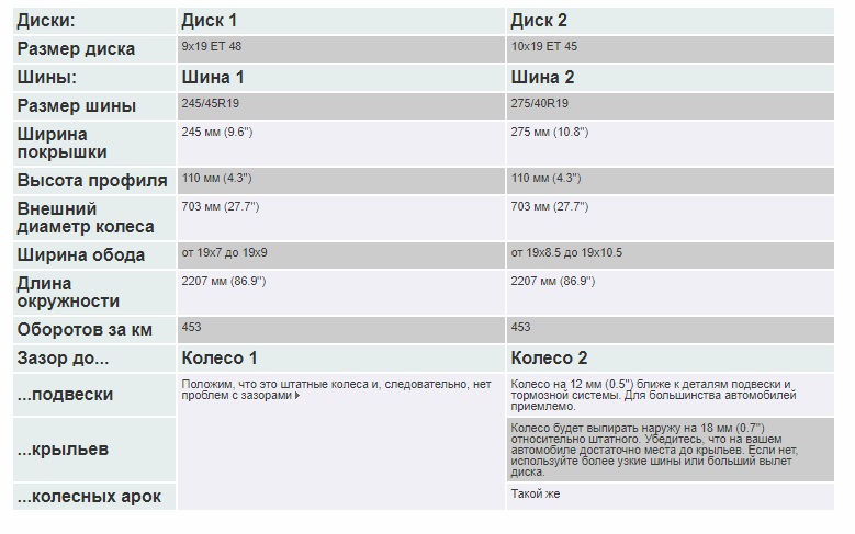

    Ну так на ори 19 235/45 и 255/40 такая же разница ..
  10. SmaLL.
    SmaLL. Member
    31 июл 2006
    54
    Блин ну вот оно :swayka:
    Высота колес идентична при такой размерности, скорость вращения за один КМ одинаковая! 453 оборота за КМ
    А может есть фото авто с этой резиной?
    И какие диски установлены?
    Спасибо!

    Да и вправду, разница вращения 5 оборотов за один КМ.
    Внешний диаметр колеса
    Перед 695 мм (27.4'')
    Зад 687 мм (27'') на 8 мм (1.2%) ниже.
    Оборотов за км
    Перед 458.2
    Зад 463.6
    Значит есть какие то допуски всётаки. Резина тоже может быть к примеру неодинаково изношена и т.д.
    Я просто почему задался этим вопросом, читая российские форумы замечал много постов о том что сменив диски на разноширокие, владельцы сталкиваются с тем что раздатка начинает пинаться. Я за машиной ухаживаю и не хочу устанавливать что то если это не будет нормально работать. :so:

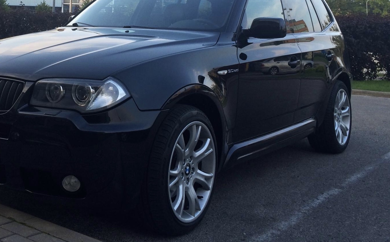

    Да кстати, Феля на таких же дисках. А визуально резина не сильно отличается, только сзади шире чем обычно смотрится.
