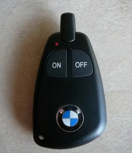

    Господа,у кого можно приобрести пульт от вебасты(е70). Свой всадил куда-то и это печально
