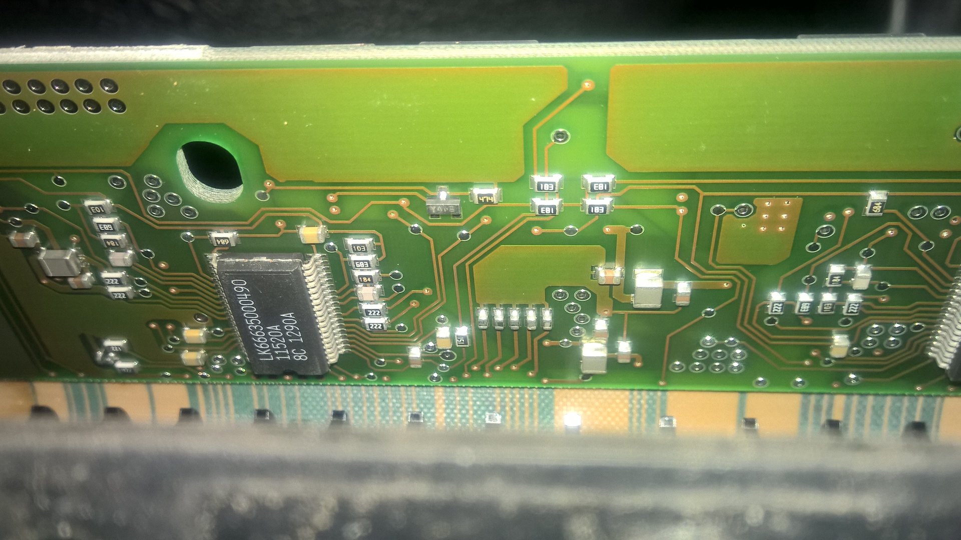

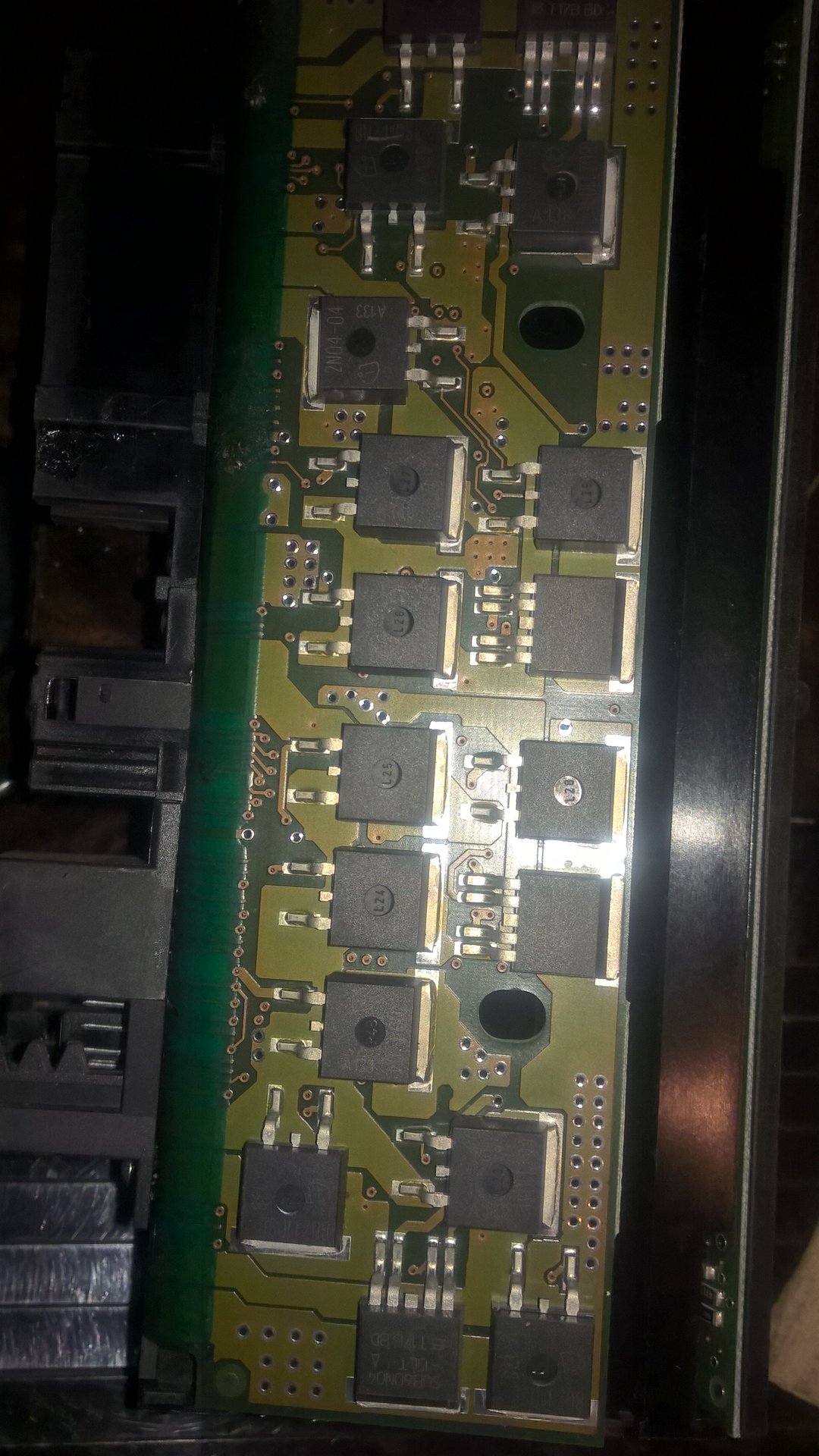

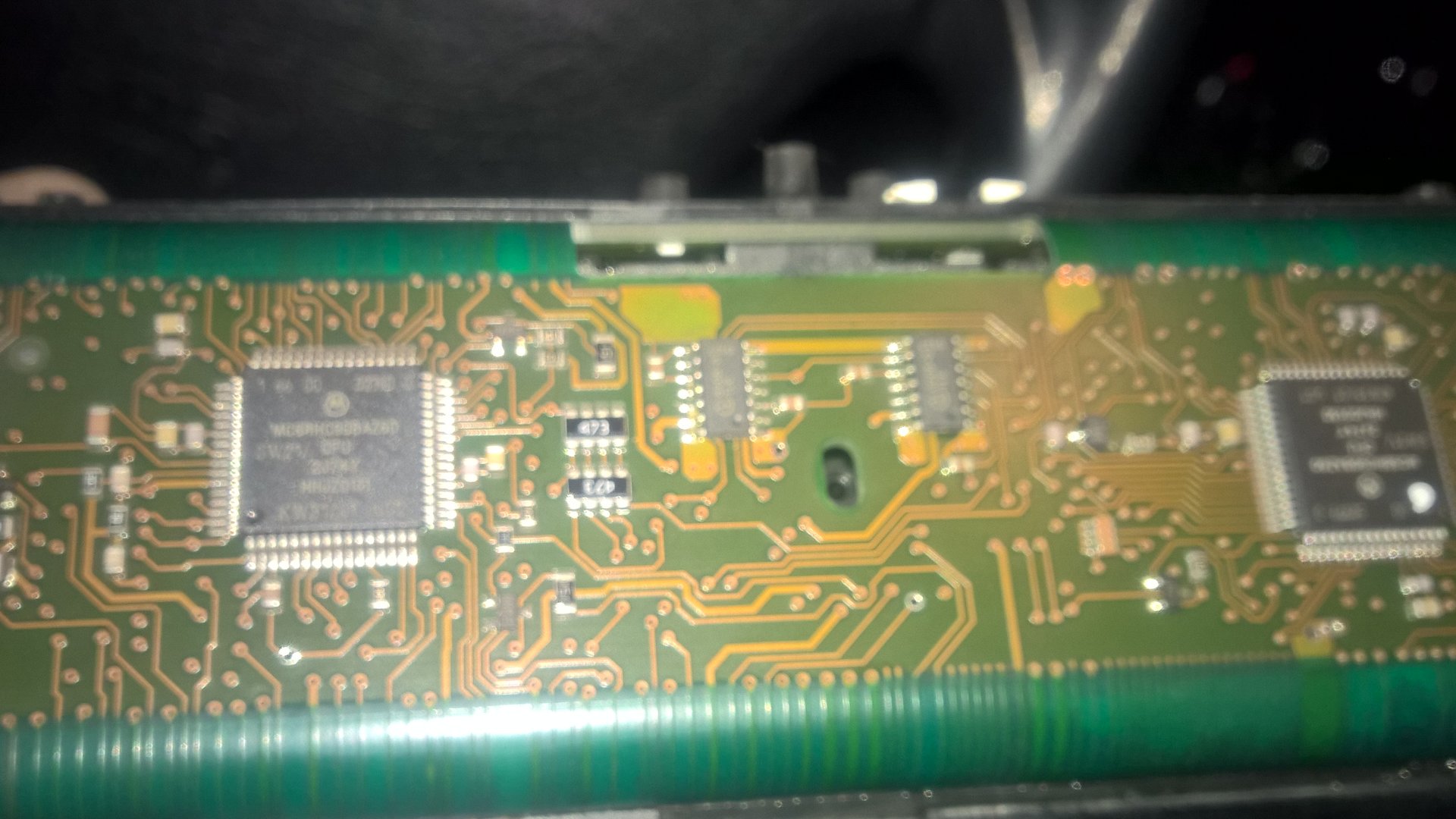

    Где найти специалистов чтобы плату пропаяли, почистили и вообще проверили. Не вебасто.
