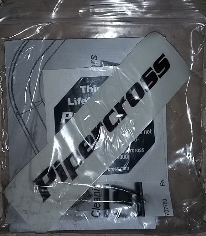

    Всем привет! Вобщем, зря я на машину гнал предъявы!!! Перед установкой нового фильтра не посмотрел во внутрь его, а там пакет с инструкцией по установке. В конце-концов его присосало в воздухомеру и получил то, что получилось...Сейчас всё вернулось в прежнее состояние. Смех да и только.

  13. ДИБА
    ДИБА Диссидент 404
    5 май 2010
    5,015
    567
    Знакомая ситуация... В моём случае, это был пластиковый стаканчик.
