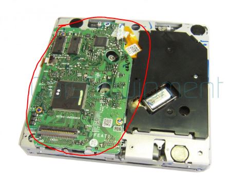

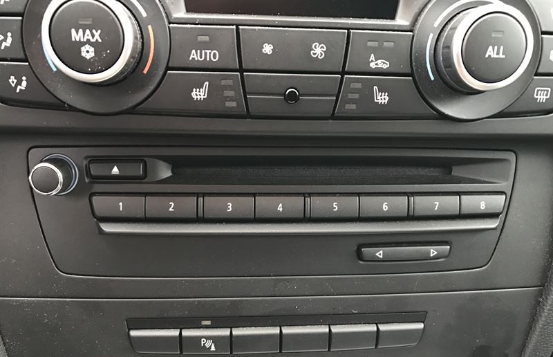

    Кто нибудь может помочь достать диск и починить привод?
    На экране все время появляется надпись Insert navigation DVD, а когда жму Eject то ничего не происходит. Диск не крутит. Никаких шумов из привода не слышно, полная тишина.
    Навигация мне не нужна, хочу диск послушать, и сообщение это убрать про Navigation DVD.
    Такой же как на фото:

    Проблема решена, всему виной плата на самом DVD приводе, поменяли - все закрутилось. Диск реально был внутри.
