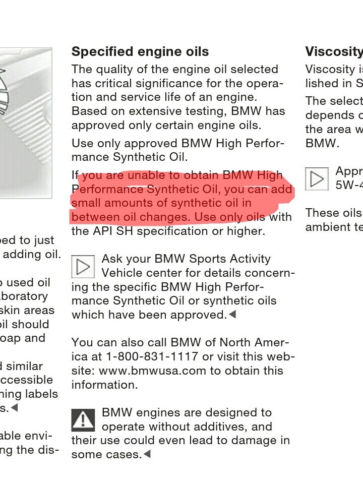

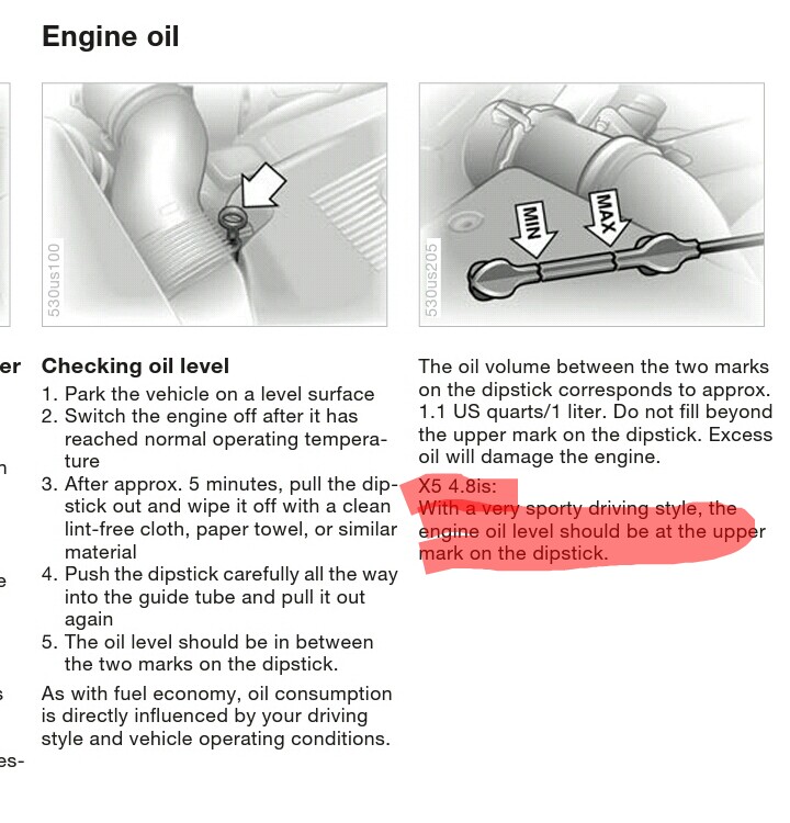

    5,000
    1,019
    Так завод с самого начала об этом предупреждает.
    Для таких двигателей 1л на тысячу при динамичной езде вполне ок.
