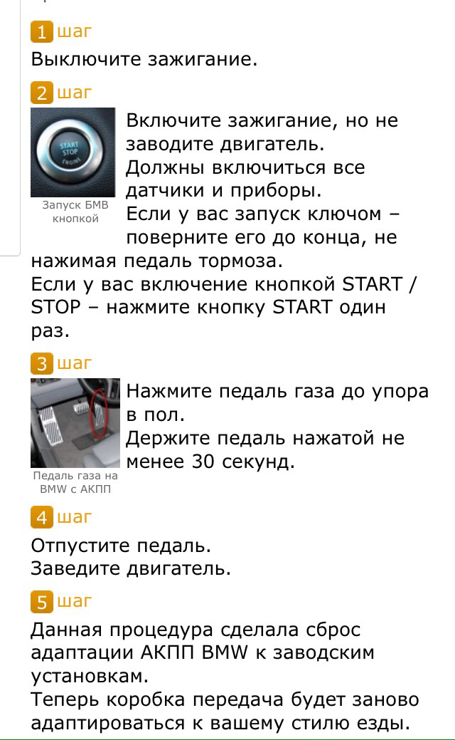

    Адаптацию педали газа делал по старинке ?
  9. nikitaec777
    2,579
    424
    Нет, этого неделал.
    Тут мне 3 сервиса сказали что это сделать нельзя, тут она сама все настроит как надо.
    Как делать это?
    Нужен комп для этого?

    У меня когда е60 была, ощущалось, чт опосле машина по другому ехала, потом адаптировалась по новом и все пинки коробки возвращались =)
  12. nikitaec777
    2,579
    424
    Хммм... думаю это не сработает.. попробую конечно
