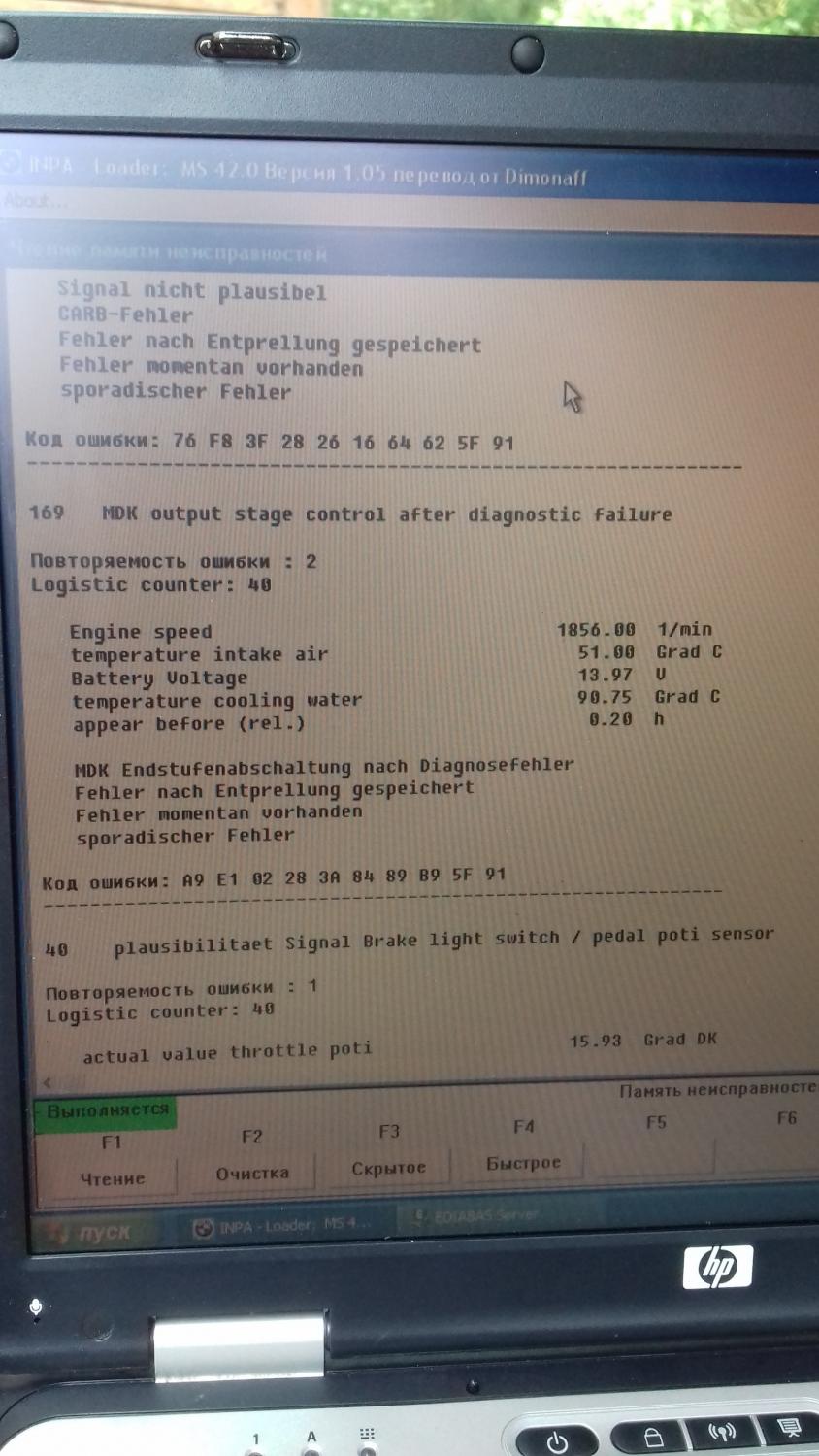

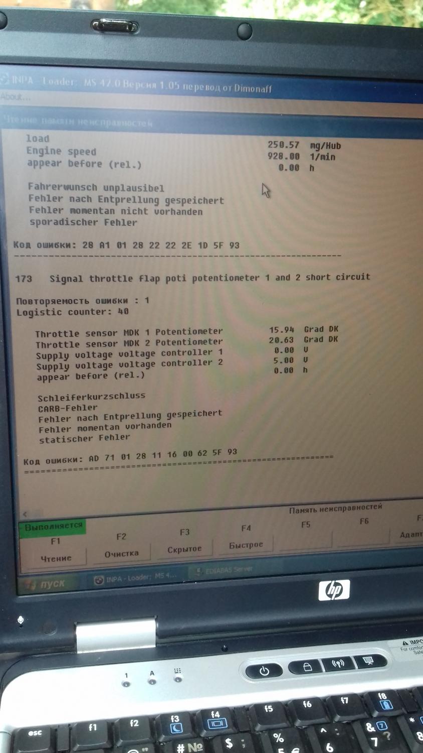

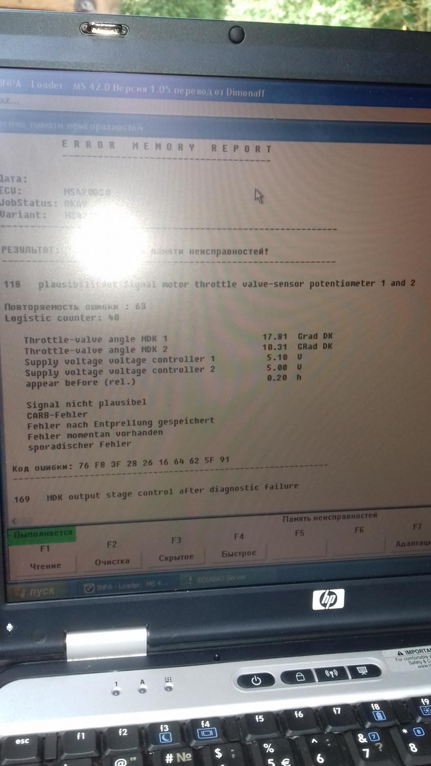

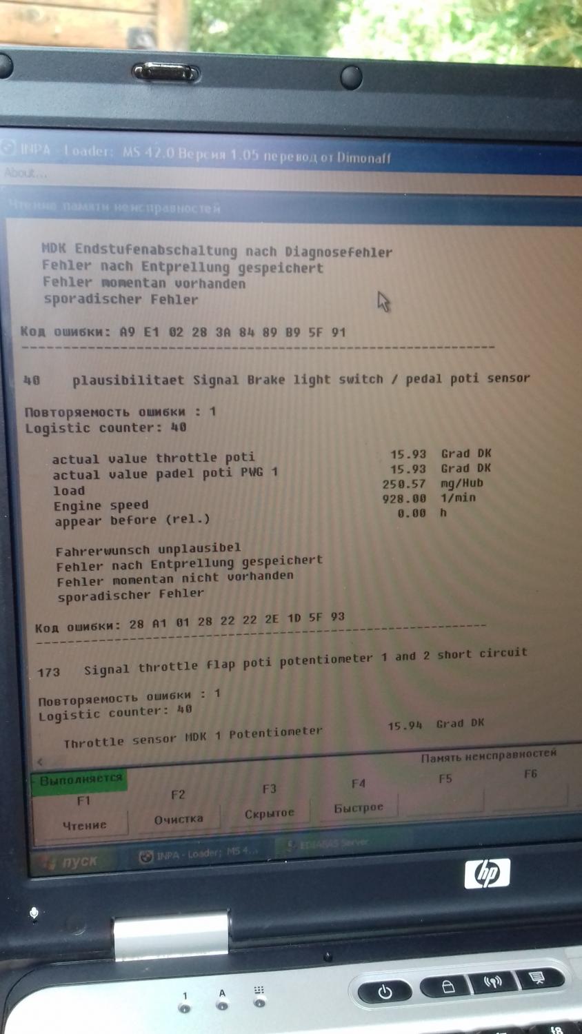

    Ситуация такая: в один момент загорелись EML, ASC(треугольник на панели) и значек двигателя, машина стала троить и больше 80 не едет. Дома подключил к инпе показала 4 ошибки 118, 169, 40 и 173 пробовал стереть стерлось только две. В чем вероятнее всего причина, в дросселе, проблема как я слышал актуальная для е46? Снял дросель он чистый и заеданий не наблюдается. Сколько сейчас стоит б/у дроссель?

    Сам дроссель, или датчик его положения? Задумайся

    Поставил б/у дроссель и проблема ушла:friends::swayka: Всем спасибо тема закрыта:cool:
