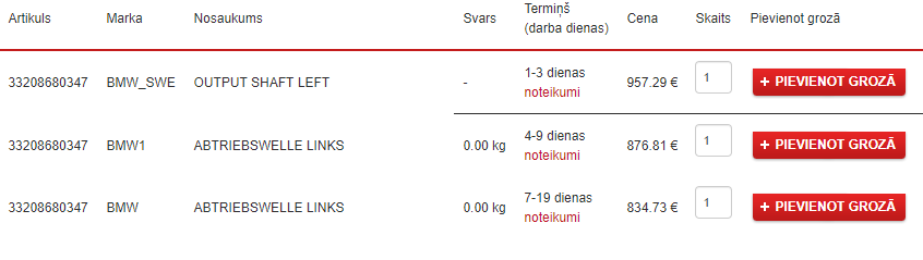

  10. Уругнек
    4,121
    709
  11. Incore
    3,027
    744
    Всегда есть нищеброд-эдишен :))
    https://prnt.sc/om02lx , делить, условно, на 4, будет в евро
