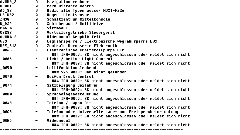

    После замены коммутационного центра в рулевой колонке (LSZ) вот такая картина в INPE. В машине вроде все работает, кроме Bluetooth, так как блок сдох и его там просто нету. Раньше такого не было. Но и недавно заного переставил INPU на другой комп. LSZ надо как то прописывать на Е83 или это INPA с дровами кривая ?
