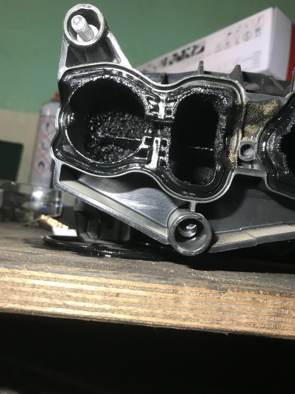

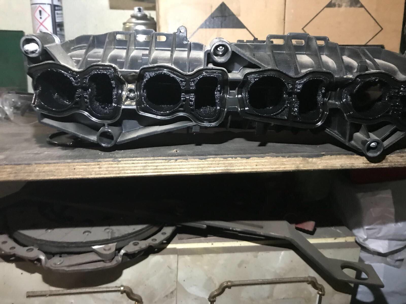

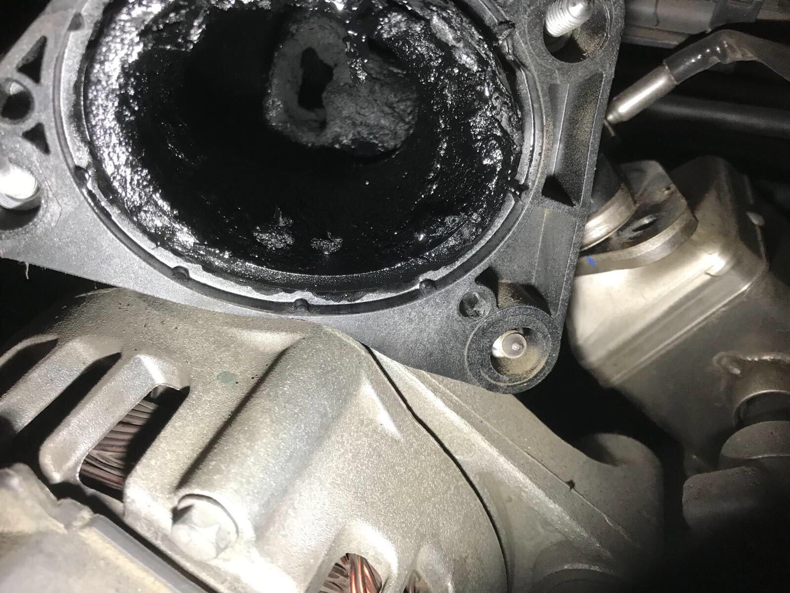

    Начинается акция - «хер вам а не экология» вот так выглядит на всех Ф машинах клапан егр и впускной коллектор после 100 ткм на гарантии. Как вы думаете, правильная ли смешивается «воздух с топливом», чтоб несчастные дети в Зимбаве были здоровы?
    Andrew.B, vitek e36 и Che нравится это.
